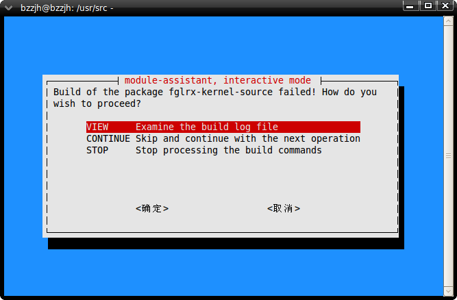

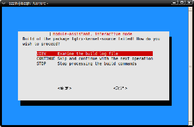

帖子 bzzjh » 2007-11-23 22:19
请问执行
sudo module-assistant build fglrx
出现附件截图
选择VIEW查看 :
dh_testroot                                                                ↑
 │ rm -f configure-stamp                                                      ▮
 │ rm -f fglrx.ko fglrx.mod.c *.o libfglrx_ip.a                               ▒
 │ rm -f .version .*.o.flags .*.o.d .*.o.cmd .*.ko.cmd                        ▒
 │ rm -rf .tmp_versions                                                       ▒
 │ rm -rf patch                                                   执行             ▒
 │ dh_clean                                                                   ▒
 │ rm /usr/src/modules/fglrx/debian/control                                   ▒
 │ rm /usr/src/modules/fglrx/debian/dirs                                      ▒
 │ if [ -f /usr/src/modules/fglrx/debian/control.template ]; then \           ▒
 │         cat /usr/src/modules/fglrx/debian/control.template >               ▒
 │ /usr/src/modules/fglrx/debian/control; \                                   ▒
 │         fi                                                                 ▒
 │ if [ -f /usr/src/modules/fglrx/debian/postinst ]; then \                   ▒
 │         mv /usr/src/modules/fglrx/debian/postinst
 │ /usr/src/modules/fglrx/debian/fglrx-kernel-2.6.22-14-generic.postinst; \   ▒
 │         fi
dh_testdir                                                                 ↑
 │ touch configure-stamp                                                      ▒
 │ dh_testdir                                                                 ▒
 │ /usr/bin/make -C /usr/src/linux SUBDIRS=/usr/src/modules/fglrx modules     ▒
 │ make[1]: Entering directory `/usr/src/linux-headers-2.6.22-14-generic'     ▒
 │   CC [M]  /usr/src/modules/fglrx/firegl_public.o                           ▒
 │ /usr/src/modules/fglrx/firegl_public.c: 在函数 ‘__ke_request_irq’ 中:
 │ /usr/src/modules/fglrx/firegl_public.c:3019: 警告:
 │ ‘deprecated_irq_flag’ 已过时(于 include/linux/interrupt.h:66 声明)
 │ make[2]: ***                                                               ▒
 │ 没有规则可以创建“/usr/src/modules/fglrx/fglrx.o”需要的目标“/usr/src/modul
 │ es/fglrx/libfglrx_ip.a.GCC.”。 停止。
 │ make[1]: *** [_module_/usr/src/modules/fglrx] 错误 2
 │ make[1]: Leaving directory `/usr/src/linux-headers-2.6.22-14-generic'      ▮
 │ make: *** [build] 错误 2
谢谢你的分享
请问这将如何解决?

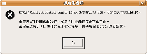

帖子 tiancaiamao » 2007-11-23 23:01
安装完了,安装过程中有点问题:
sudo dpkg-reconfigure xserver-xorg
这一步不知道怎么配,点“确定”点下来的
还有是你说的
Section "Extensions"
Option "Composite" "1"
EndSection
Section "ServerFlags"
Option "AIGLX" "on"
EndSection
我只添加了第二个Section,第一个好像本来就有了,就没加上去.....
结果装完了成了这样:
fglrxinfo
显示是:
genius@genius-desktop:~$ fglrxinfo
display: :0.0 screen: 0
OpenGL vendor string: Mesa project: www.mesa3d.org
OpenGL renderer string: Mesa GLX Indirect
OpenGL version string: 1.4 (2.1 Mesa 7.0.1)
gksu amdcccle
显示如图:
这是不是没安装好啊??我现在要怎么搞,能不能改/etc/X11/xorg.conf这个文件把驱动弄好
ps:我的显卡是HD2600的,按方法2装7.11驱动

帖子 zhuqin_83 » 2007-11-24 7:57
bzzjh
你是不是换了内核。
DELL UltraSharp 2209WA
Arch64, Testing repo

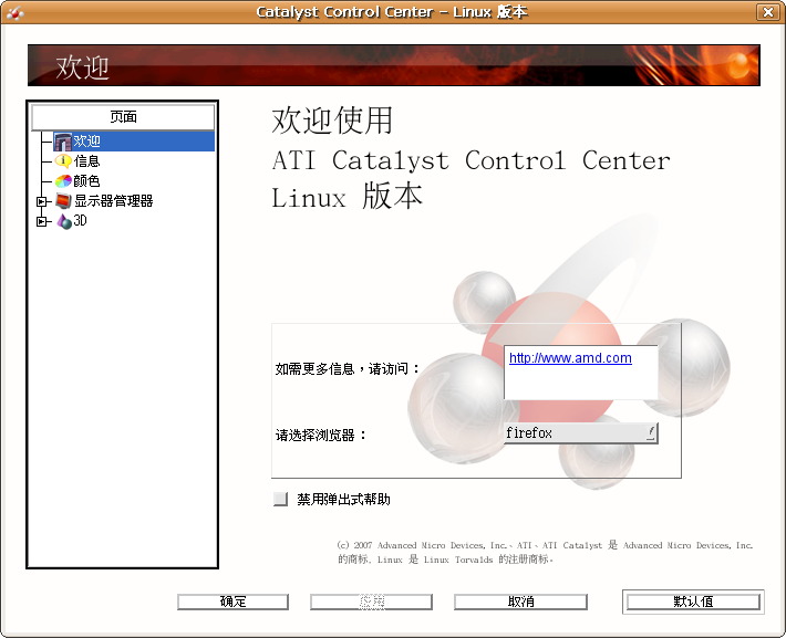

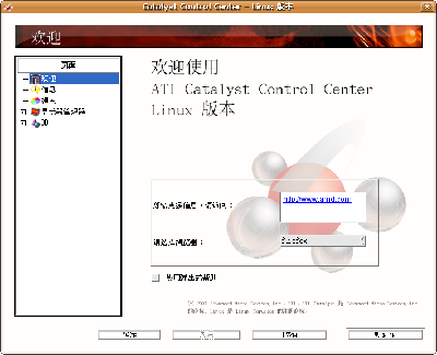

#895
帖子 tiancaiamao » 2007-11-24 12:46
我装好了,问题解决了。
重新输入这句代码
sudo aticonfig --initial -f
之后就好了。
lz好人!赞美lz!

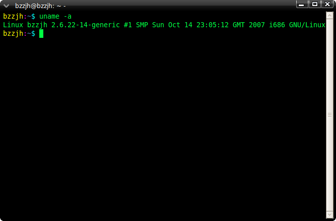

zhuqin_83
帖子: 10606
注册时间: 2006-05-13 4:02
#897
帖子 zhuqin_83 » 2007-11-25 0:32
我只在rt内核下发现有类似错误,无法编译,generic还没有出现问题。
给我看uname -a
bzzjh
帖子: 48
注册时间: 2007-08-15 15:10
#898
帖子 bzzjh » 2007-11-25 11:42
zhuqin_83 写了:我只在rt内核下发现有类似错误,无法编译,generic还没有出现问题。
给我看uname -a
谢谢回复
这是显示内容:
bzzjh:~$ uname -a
Linux bzzjh 2.6.22-14-generic #1 SMP Sun Oct 14 23:05:12 GMT 2007 i686 GNU/Linux
