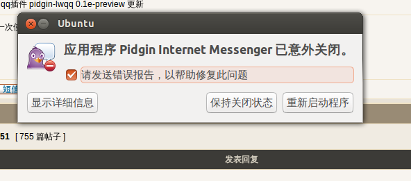

已经用上,就是第一次使用的时候,好友列表很慢了。群消息太多,而且自动跳出来了。差点死机……

帖子 hlsq » 2013-05-10 21:01
跳出这个,
the crashed program seems to use third-party or local libraries:
/home/stone/.purple/plugins/libwebqq.so
It is highly recommended to check if the problem persists without those first.
Do you want to continue the report process anyway?
但是一直在更新好友列表。而且点重启程序也没有重启程序,仍正常运行。
刚又出来了,是掉线的时候出现的提示。不过输入验证码之后,又登录了。而且 不时出来个验证码……
因为还有bug。很多问题在wiki的userguide里面讲得有。
就是第一次要缓存,所以发送的请求比较多。

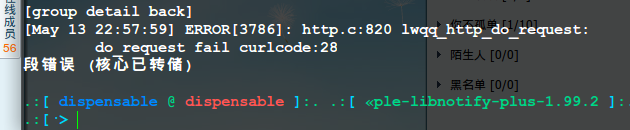

装了楼主说的libnotify+插件,然后更新了lwqq,然后启用插件的话就直接崩溃了……终端下运行显示段错误,不使用那个提示插件,用老的libnotify 0.14就好了。不知道是什么原因?
linux mint 14 +pidgin 2.10.6
==>终端下运行结果
==>插件截图

dispensable 写了:装了楼主说的libnotify+插件,然后更新了lwqq,然后启用插件的话就直接崩溃了……终端下运行显示段错误,不使用那个提示插件,用老的libnotify 0.14就好了。不知道是什么原因?
==>终端下运行结果
==>插件截图
好吧,有空看一看,插件冲突问题挺麻烦的。

xiehuc 写了:
==>终端下运行结果
==>插件截图
楼主辛苦!
