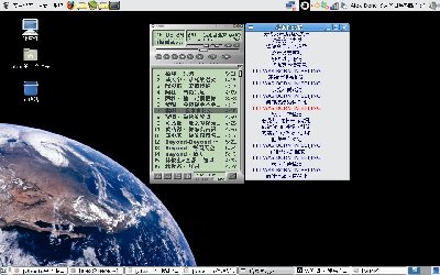

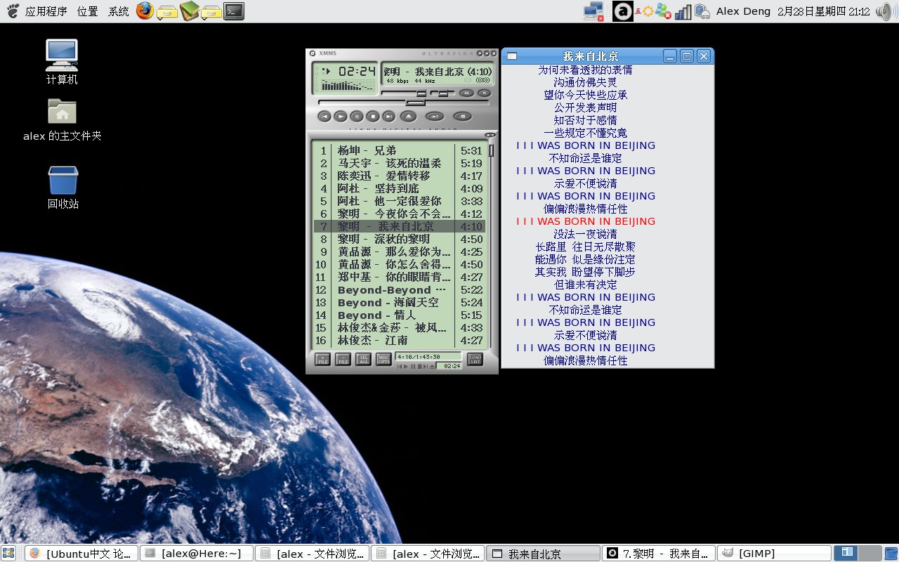

brotherhao
注册时间: 2007-03-15 14:13
在我的 fefora 8 audacious 1.4.6上也可以使用
#87
帖子 brotherhao » 2008-02-28 21:09
ShowLyric0.2.2基本上使用的很好
感谢作者的辛苦工作。
总算解决了我的这个问题
如图是我的截图
