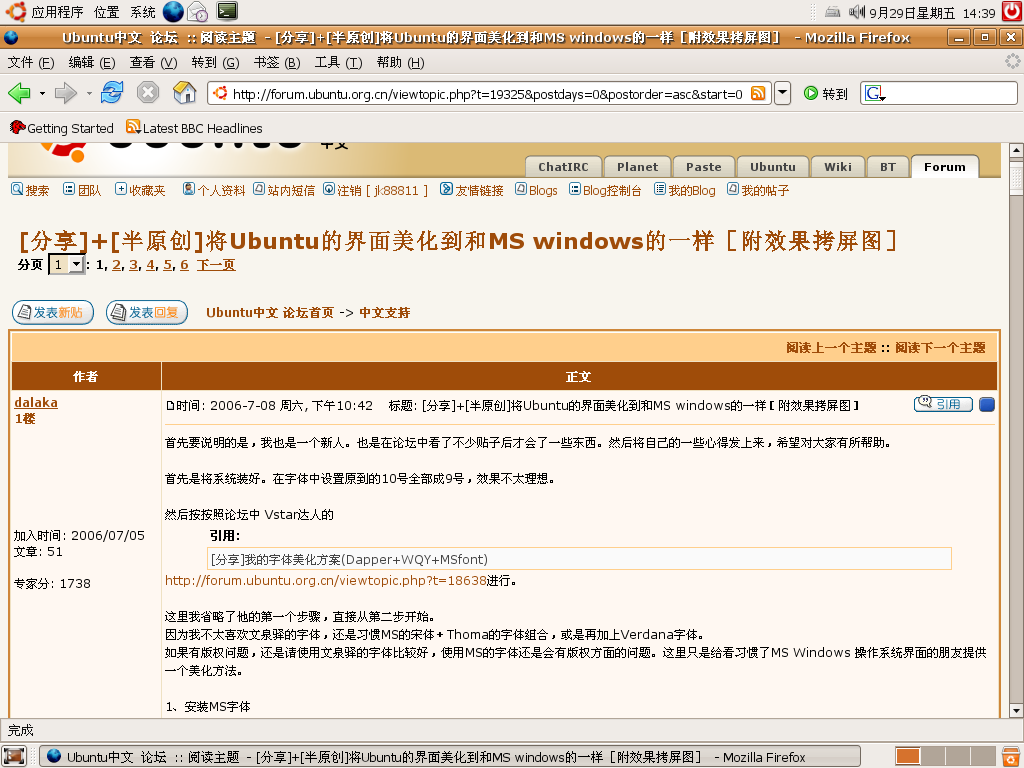

安装后发现效果还不错,但是在FF里,有几个字母的效果不是很好,像K和X,请看下图中的K。有点模糊,我的系统是英文的,FF里面的是这样设置的,如下图。
