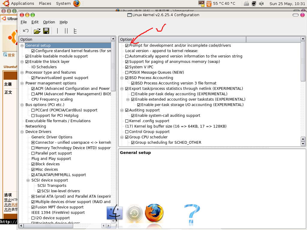

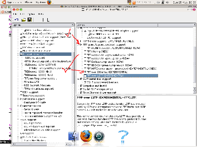

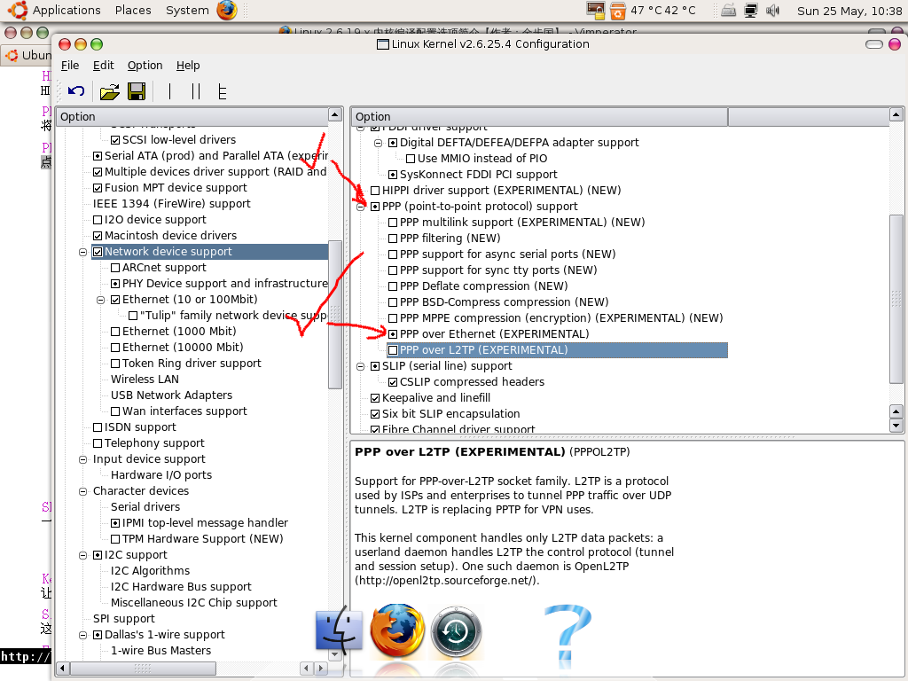

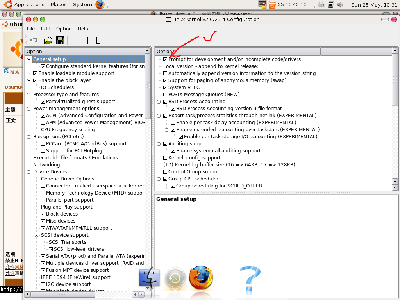

qilanjie 写了:按照楼主的方法编译完成,用pppoeconf后,adsl无法拨号,而用官方内核,则拨号正常
当时配置xconfig时,网络部分未动,只是去掉了ethernet(1000M)和ethernet(10000M)两选项
当时,在xconfig配置中,找不到pppoe选项,是隐藏了还是怎么了
请楼主看看adsl无法拨号是怎么回事?
看图
第一步
第一步
第二步
第二步
