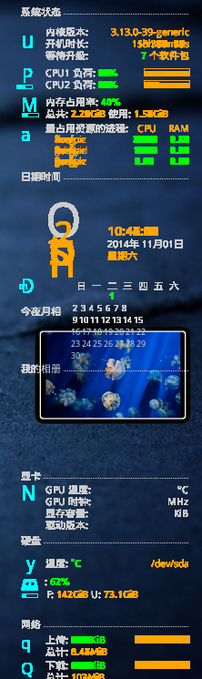

我碰到的问题是,鼠标一点击conky就会消失
原代码是
own_window_type desktop
我又改成
own_window_type override
改成这样后,是不会消失了,但是图像貌似不会重绘,会一直重叠的画下去
就会变成这样:
请教楼主如何解决

bwilling 写了:不知楼主是否还在
原代码是 own_window_type desktop 我又改成 own_window_type override
就会变成这样:
请教楼主如何解决
你这个问题w没有碰到过,网上搜索了一下,找到一篇:
也许对你有用: www.gooth.org/archives/561
own_window yes | no
这下就重叠的问题是解决了……

yq-ysy 写了:
就会变成这样:
请教楼主如何解决
也许对你有用: http://www.gooth.org/archives/561
own_window yes | no
这下就重叠的问题是解决了……
多谢,不过 own_window 参数不管是yes 还是 No 都不行...
我改了这个
own_window_type widget
不会消失,不会重叠...但貌似不是嵌入桌面的...唉 ...
鱼和熊掌不可兼得啊...
对了我是 ubuntu14.04 64位版本... 不知道还有没有更好的解决办法
为天地立心,为生民立命,为往圣继绝学,为万世开太平
yq-ysy
帖子: 4661
注册时间: 2008-07-19 12:44
来自: 广西(桂)南宁(邕)
Re: 使用CONKY-colors配置和汉化conky完全教程,兼容13.04版Unity桌面和Gnome-Shell
#732
帖子 yq-ysy » 2014-11-02 2:16
bwilling 写了:多谢,不过 own_window 参数不管是yes 还是 No 都不行...
我改了这个 own_window_type widget 不会消失,不会重叠...但貌似不是嵌入桌面的...唉 ...
鱼和熊掌不可兼得啊...
你已经做得很棒了,如果不会编程,解决问题就只能这样一个个的尝试。
换 14.10 版试试。CONKY-colors 的作者也有整整一年没有更新了,也许快有新版本发布了。
