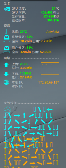

我这天气预报是什么节奏啊?大家帮我看看,其他都好的就是天气预报乱乱。
yq-ysy
帖子: 4661
注册时间: 2008-07-19 12:44
来自: 广西(桂)南宁(邕)
Re: 使用CONKY-colors配置和汉化conky完全教程,兼容13.04版Unity桌面和Gnome-Shell
#678
帖子 yq-ysy » 2014-02-14 9:56
边走边看 写了:我这天气预报是什么节奏啊?大家帮我看看,其他都好的就是天气预报乱乱。
关于天气程序,可能weather网站改版了,造成读取错误
你可以试试:
网友 intel 在373楼分享——调用accuweather.com的天气程序脚本
viewtopic.php?f=94&t=313031&start=360#p2767650
配置文件,在里面添加一样一行,位置可以自己调整,类似:
${font 字体名称:size=30}${execpi 300 /home/此处填你的用户名/conky_colors/conkycolors/scripts/天气程序文件名}
其中300是时间,天气变化慢,可以加长些,3000也行。
最新的CONKY-colors版本也更新了weather.com的程序,我还没时间试过。
边走边看
帖子: 17
注册时间: 2010-12-17 9:48
#679
帖子 边走边看 » 2014-02-14 10:08
yq-ysy 写了:
你可以试试:
300是分还是秒啊?觉得天气预报1-2小时刷新一下差不多了。
yq-ysy
帖子: 4661
来自: 广西(桂)南宁(邕)
#680
帖子 yq-ysy » 2014-02-17 10:51
边走边看 写了:300是分还是秒啊?觉得天气预报1-2小时刷新一下差不多了。
是秒,300秒即5分钟。1小时就改3600秒。

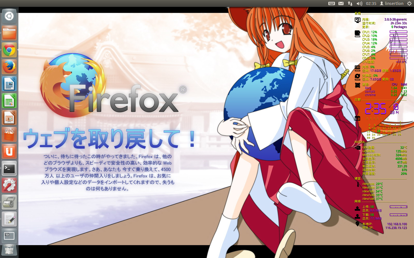

帖子 yxmline » 2014-03-18 2:37
# - Conky settings - #
update_interval 1
total_run_times 0
net_avg_samples 1
cpu_avg_samples 1
if_up_strictness link
imlib_cache_size 0
double_buffer yes
no_buffers yes
format_human_readable
# - Text settings - #
use_xft yes
xftfont WenQuanYi Micro Hei:size=8
override_utf8_locale yes
text_buffer_size 2048
# - Window specifications - #
own_window_class Conky
own_window yes
own_window_type normal
own_window_transparent yes
own_window_argb_visual yes
own_window_argb_value 200
alignment top_right
gap_x 25
gap_y 40
minimum_size 182 600
maximum_width 182
default_bar_size 60 8
# - Graphics settings - #
draw_shades yes
default_color ffff00
color0 black
color1 green
color2 purple
color3 green
TEXT
${font WenQuanYi Micro Hei:style=Bold:size=8}系统 $stippled_hr${font}
# - SYSTEM - #
${color0}${voffset 8}${offset 4}${font ConkyColorsLogos:size=9}u${font}${color}${voffset -16}
${color0}${font ConkyColors:size=16}b${font}${color}
${goto 32}${voffset -23}内核: ${alignr}${color2}${kernel}${color}
${goto 32}运行时间: ${alignr}${color2}${uptime}${color}
# |--UPDATES
${goto 32}更新: ${alignr}${font WenQuanYi Micro Hei:style=Bold:size=8}${color1}${execi 360 aptitude search "~U" | wc -l | tail}${color}${font} ${color2}Packages${color}
# |--CPU
${voffset 4}${color0}${font ConkyColors:size=16}c${font}${offset -20}${voffset 6}${cpubar cpu0 4,17}${color}${voffset -16}${goto 32}CPU1: ${font WenQuanYi Micro Hei:style=Bold:size=8}${color1}${cpu cpu1}%${color}${font} ${alignr}${color2}${cpugraph cpu1 8,60 }${color}
${goto 32}CPU2: ${font WenQuanYi Micro Hei:style=Bold:size=8}${color1}${cpu cpu2}%${color}${font} ${alignr}${color2}${cpugraph cpu2 8,60 }${color}
${goto 32}CPU3: ${font WenQuanYi Micro Hei:style=Bold:size=8}${color1}${cpu cpu3}%${color}${font} ${alignr}${color2}${cpugraph cpu3 8,60 }${color}
${goto 32}CPU4: ${font WenQuanYi Micro Hei:style=Bold:size=8}${color1}${cpu cpu4}%${color}${font} ${alignr}${color2}${cpugraph cpu4 8,60 }${color}
${goto 32}CPU5: ${font WenQuanYi Micro Hei:style=Bold:size=8}${color1}${cpu cpu5}%${color}${font} ${alignr}${color2}${cpugraph cpu5 8,60 }${color}
${goto 32}CPU6: ${font WenQuanYi Micro Hei:style=Bold:size=8}${color1}${cpu cpu6}%${color}${font} ${alignr}${color2}${cpugraph cpu6 8,60 }${color}
${goto 32}CPU7: ${font WenQuanYi Micro Hei:style=Bold:size=8}${color1}${cpu cpu7}%${color}${font} ${alignr}${color2}${cpugraph cpu7 8,60 }${color}
${goto 32}CPU8: ${font WenQuanYi Micro Hei:style=Bold:size=8}${color1}${cpu cpu8}%${color}${font} ${alignr}${color2}${cpugraph cpu8 8,60 }${color}
${goto 32}CPU温度: ${font WenQuanYi Micro Hei:style=Bold:size=8}${color1}${font}${alignr}${color2}${execi 20 sensors | grep ^"Physical id 0:" | awk '{print $4}'}${color}
# |--MEM
${voffset 2}${color0}${font ConkyColors:size=15}g${font}${color}${goto 32}${voffset -7}内存: ${font WenQuanYi Micro Hei:style=Bold:size=8}${color1}$memperc%${color}${font}
${offset 1}${color0}${membar 4,17}${color}${goto 32}空闲: ${font WenQuanYi Micro Hei:style=Bold:size=8}${color2}${memeasyfree}${color}${font} 使用: ${font WenQuanYi Micro Hei:style=Bold:size=8}${color2}${mem}${color}${font}
# |--SWAP
${voffset 2}${color0}${font ConkyColors:size=15}z${font}${color}${voffset -8}${goto 32}交换区: ${font WenQuanYi Micro Hei:style=Bold:size=8}${color1}${swapperc}%${color}${font}
${voffset 2}${offset 1}${color0}${swapbar 4,17}${color}${voffset -2}${goto 32}空闲: ${font WenQuanYi Micro Hei:style=Bold:size=8}${color2}$swapmax${color}${font} 使用: ${font WenQuanYi Micro Hei:style=Bold:size=8}${color2}$swap${color}${font}
# |--PROC
${voffset 4}${color0}${font ConkyColors:size=16}C${font}${color}${goto 32}${voffset -10}进程: ${color2}${alignr 13}CPU${alignr}RAM${color}
${voffset -1}${goto 42}${color2}${top name 1}${color}${font WenQuanYi Micro Hei:style=Bold:size=8}${color1} ${goto 126}${top cpu 1}${alignr }${top mem 1}${color}${font}
${voffset -1}${goto 42}${color2}${top name 2}${color}${font WenQuanYi Micro Hei:style=Bold:size=8}${color1} ${goto 126}${top cpu 2}${alignr }${top mem 2}${color}${font}
${voffset -1}${goto 42}${color2}${top name 3}${color}${font WenQuanYi Micro Hei:style=Bold:size=8}${color1} ${goto 126}${top cpu 3}${alignr }${top mem 3}${color}${font}
# - CLOCK - #
${voffset 4}${font WenQuanYi Micro Hei:style=Bold:size=8}日期 $stippled_hr${font}
${font Digital Readout Thick Upright:size=40}${goto 18}${color2}${time %k}${voffset -9}:${voffset 9}${time %M}${goto 130}${color2}${voffset -14}${font Digital Readout Thick Upright:size=24}${goto 130}${color2}${time %d}${font Digital Readout Thick Upright:size=12}${voffset 14}${goto 130}${color2}${time %m}${goto 144}${color2}${time %y}${font}
# - CALENDAR - #
${voffset 2}${color0}${font ConkyColors:size=15}n${font}${voffset -9}${offset 1}${font WenQuanYi Micro Hei:style=Bold:size=7}${offset -17}${voffset 4}${time %d}${font}${color}${voffset -1}${font Liberation Mono:size=7}${execpi 300 DJS=`date +%_d`; ncal -h -S -b|sed '2,8!d'| sed '/./!d' | sed 's/^/${goto 42} /'| sed 's/$/ /' | sed 's/^/ /' | sed /" $DJS "/s/" $DJS "/" "'${font Arial:style=Bold:size=8}${voffset -2}${offset -4}${color1} '"$DJS"'${color}${font Liberation Mono:size=7}'" "/}${voffset -1}
# - NVIDIA - #
${voffset 4}${font WenQuanYi Micro Hei:style=Bold:size=8}NVIDIA $stippled_hr${font}
${color0}${voffset 2}${font ConkyColorsLogos:size=16}n${font}${color}${goto 32}${voffset -8}GPU温度:${alignr}${font WenQuanYi Micro Hei:style=Bold:size=8}${color1} ${exec nvidia-settings -q [gpu:0]/GPUCoreTemp | grep -m 1 Attribute | awk '{print $4}' | sed -e 's/\.//'}${font}${color}°C
${goto 32}GPU时钟:${alignr}${font WenQuanYi Micro Hei:style=Bold:size=8}${color1} ${exec nvidia-settings -q [gpu:0]/GPUCurrentClockFreqs | grep -m 1 Attribute | awk '{print $4}' | sed -e 's/\.//' | cut -d, -f1}${font}${color}MHz
${goto 32}Memory时钟:${alignr}${font WenQuanYi Micro Hei:style=Bold:size=8}${color1} ${exec nvidia-settings -q [gpu:0]/GPUCurrentClockFreqs | grep -m 1 Attribute | awk '{print $4}' | sed -e 's/\.//' | cut -d, -f2}${font}${color}MHz
${goto 32}全部显存:${alignr}${font WenQuanYi Micro Hei:style=Bold:size=8}${color1} ${exec nvidia-settings -tq [gpu:0]/TotalDedicatedGPUMemory}${font}${color}MB
${goto 32}已用显存:${alignr}${font WenQuanYi Micro Hei:style=Bold:size=8}${color1} ${exec nvidia-settings -tq [gpu:0]/UsedDedicatedGPUMemory}${font}${color}MB
${goto 32}驱动版本:${alignr}${font WenQuanYi Micro Hei:style=Bold:size=8}${color1} ${exec nvidia-settings -tq [gpu:0]/NvidiaDriverVersion}${font}${color}
${goto 32}风扇转率:${alignr}${font WenQuanYi Micro Hei:style=Bold:size=8}${color1} ${exec nvidia-settings -tq [fan:0]/GPUCurrentFanSpeedRPM}${font}${color}
${goto 32}风扇速度:${alignr}${font WenQuanYi Micro Hei:style=Bold:size=8}${color1} ${exec nvidia-settings -tq [fan:0]/GPUCurrentFanSpeed}%${font}${color}
# - HD - #
${voffset 4}${font WenQuanYi Micro Hei:style=Bold:size=8}硬盘 $stippled_hr${font}
# |--HDTEMP1
${voffset 4}${offset 2}${color0}${font ConkyColors:size=15}8${font}${color}${voffset -8}${goto 32}/dev/sda: ${font WenQuanYi Micro Hei:style=Bold:size=8}${color1}${execi 120 hddtemp /dev/sda -n --unit=C}°C${color}${font}
# |--HDTEMP2
${goto 32}/dev/sdb: ${font WenQuanYi Micro Hei:style=Bold:size=8}${color1}${execi 120 hddtemp /dev/sdb -n --unit=C}°C${color}${font}
# |--HDTEMP3
${goto 32}/dev/sdc: ${font WenQuanYi Micro Hei:style=Bold:size=8}${color1}${execi 120 hddtemp /dev/sdc -n --unit=C}°C${color}${font}
# |--HDTEMP4
${goto 32}/dev/sdd: ${font WenQuanYi Micro Hei:style=Bold:size=8}${color1}${execi 120 hddtemp /dev/sdd -n --unit=C}°C${color}${font}
# |--HDTEMP5
${goto 32}/dev/sde: ${font WenQuanYi Micro Hei:style=Bold:size=8}${color1}${execi 120 hddtemp /dev/sde -n --unit=C}°C${color}${font}
# - NETWORK - #
${voffset -4}${font WenQuanYi Micro Hei:style=Bold:size=8}网络 $stippled_hr${font}
# |--WLAN0
${if_up wlan0}
${voffset -5}${color0}${font ConkyColors:size=15}s${font}${color}${goto 32}${voffset -12}上传: ${font WenQuanYi Micro Hei:style=Bold:size=8}${color1}${upspeed wlan0}${color}${font} ${alignr}${color2}${upspeedgraph wlan0 8,60 }${color}
${goto 32}总共: ${font WenQuanYi Micro Hei:style=Bold:size=8}${color2}${totalup wlan0}${color}${font}
${voffset 2}${color0}${font ConkyColors:size=15}t${font}${color}${goto 32}${voffset -12}下载: ${font WenQuanYi Micro Hei:style=Bold:size=8}${color1}${downspeed wlan0}${color}${font} ${alignr}${color2}${downspeedgraph wlan0 8,60 }${color}
${goto 32}总共: ${font WenQuanYi Micro Hei:style=Bold:size=8}${color2}${totaldown wlan0}${color}${font}
${color0}${font ConkyColors:size=15}j${font}${color}${voffset -6}${goto 32}信号: ${font WenQuanYi Micro Hei:style=Bold:size=8}${color1}${wireless_link_qual_perc wlan0}%${color}${font} ${alignr}${color2}${wireless_link_bar 8,60 wlan0}${color}
${voffset 2}${color0}${font ConkyColors:size=15}B${font}${color}${goto 32}${voffset -6}本地IP: ${alignr}${color2}${addr wlan0}${color}
${goto 32}对外 IP: ${alignr}${color2}${execi 60 /usr/share/conkycolors/bin/conkyIp}${color}
# |--ETH0
${else}${if_up eth0}
${voffset -5}${color0}${font ConkyColors:size=15}s${font}${color}${goto 32}${voffset -12}上传: ${font WenQuanYi Micro Hei:style=Bold:size=8}${color1}${upspeed eth0}${color}${font} ${alignr}${color2}${upspeedgraph eth0 8,60 }${color}
${goto 32}总共: ${font WenQuanYi Micro Hei:style=Bold:size=8}${color2}${totalup eth0}${color}${font}
${voffset 4}${color0}${font ConkyColors:size=15}t${font}${color}${goto 32}${voffset -12}下载: ${font WenQuanYi Micro Hei:style=Bold:size=8}${color1}${downspeed eth0}${color}${font} ${alignr}${color2}${downspeedgraph eth0 8,60 }${color}
${goto 32}总共: ${font WenQuanYi Micro Hei:style=Bold:size=8}${color2}${totaldown eth0}${color}${font}
${voffset 2}${color0}${font ConkyColors:size=15}B${font}${color}${goto 32}${voffset -6}本地IP: ${alignr}${color2}${addr eth0}${color}
# |--ENP4S0
${else}${if_up enp4s0}
${voffset -5}${color0}${font ConkyColors:size=15}s${font}${color}${goto 32}${voffset -12}上传: ${font WenQuanYi Micro Hei:style=Bold:size=8}${color1}${upspeed enp4s0}${color}${font} ${alignr}${color2}${upspeedgraph enp4s0 8,60 }${color}
${goto 32}总共: ${font WenQuanYi Micro Hei:style=Bold:size=8}${color2}${totalup enp4s0}${color}${font}
${voffset 2}${color0}${font ConkyColors:size=15}t${font}${color}${goto 32}${voffset -12}下载: ${font WenQuanYi Micro Hei:style=Bold:size=8}${color1}${downspeed enp4s0}${color}${font} ${alignr}${color2}${downspeedgraph enp4s0 8,60 }${color}
${goto 32}总共: ${font WenQuanYi Micro Hei:style=Bold:size=8}${color2}${totaldown enp4s0}${color}${font}
${voffset 4}${color0}${font ConkyColors:size=15}B${font}${color}${goto 32}${voffset -6}本地IP: ${alignr}${color2}${addr enp4s0}${color}
# |--PPP0
