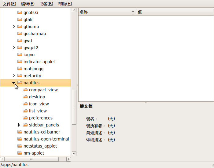

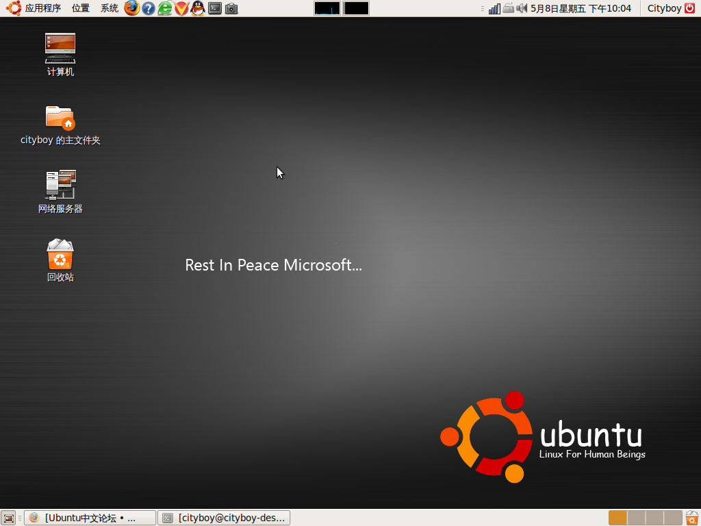

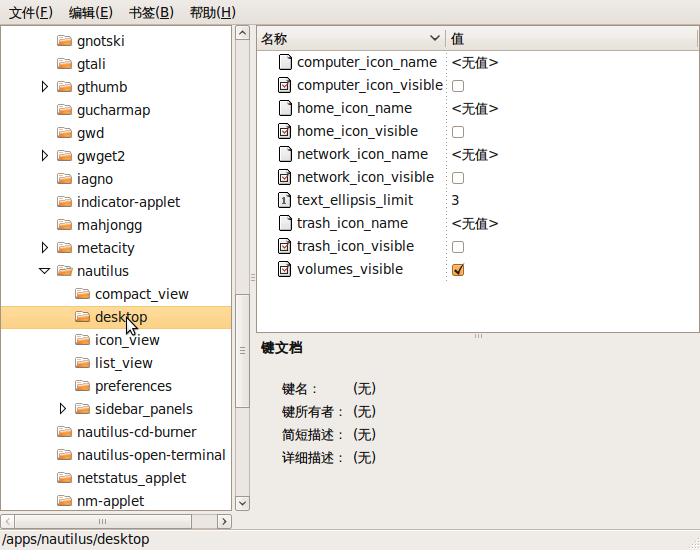

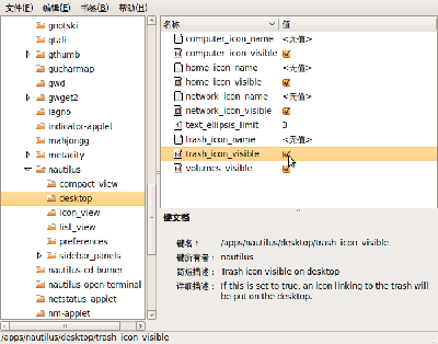

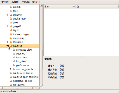

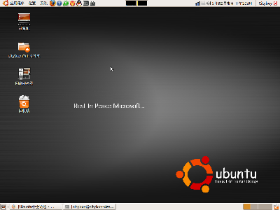

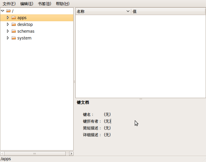

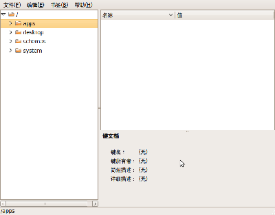

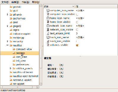

concer 写了:问几个问题
1,怎么样在桌面上显示“计算机”和“网络”的图标?
2,我的输入法里有N种中文输入,我只用到智能拼音,怎么把其它不用的删除?
在Ubuntu桌面上显示我的电脑等图标
在 GNOME 中显示 计算机,用户主文件夹 和 回收站等桌面图标。
在终端中运行以下命令:
打开配置编辑器
gconf-editor
* 选择 apps → nautilus → desktop
* 勾选 computer_icon_visible、home_icon_visible 和 trash_icon_visible 边上的复选框。
这些更改会立即生效。
勾选所需显示的项目,我自己全选了
勾选所需显示的项目,我自己全选了
最后显示结果
最后显示结果

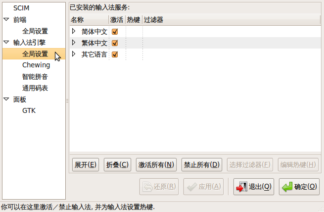

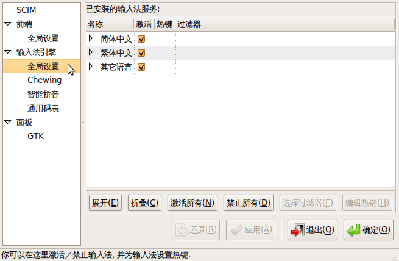

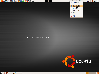

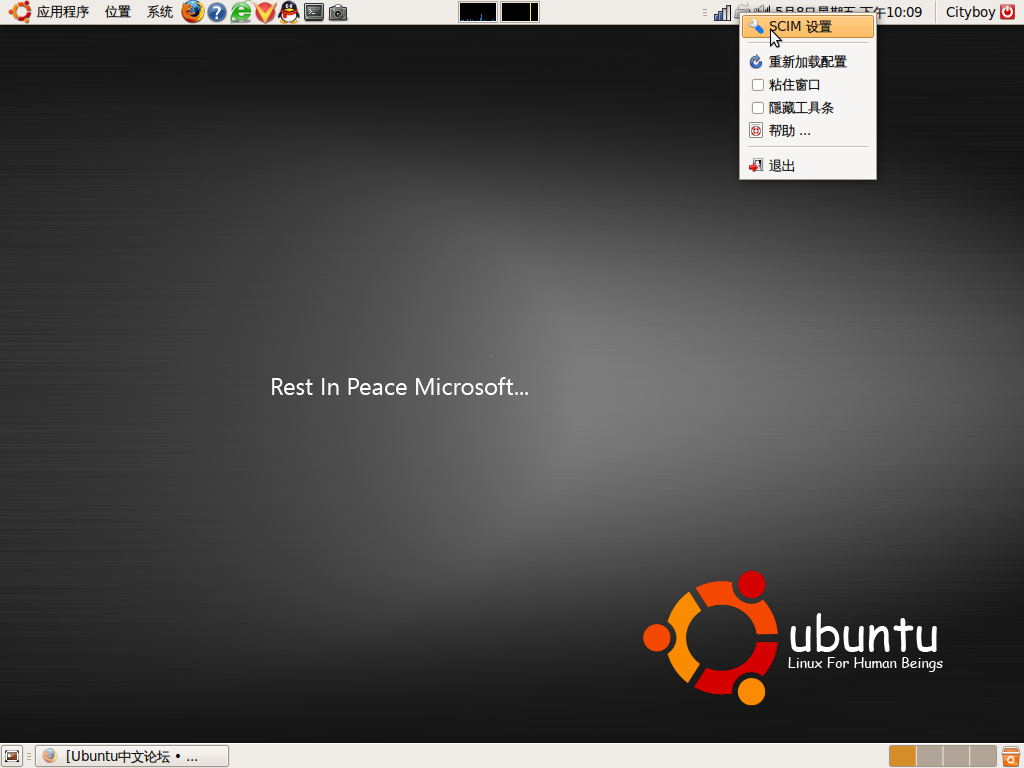

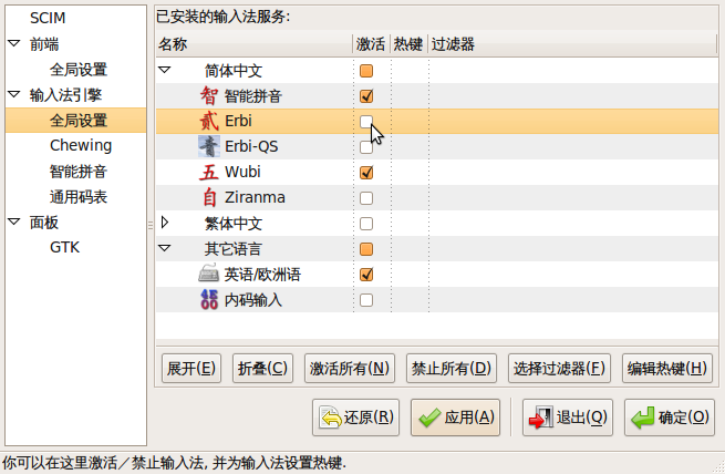

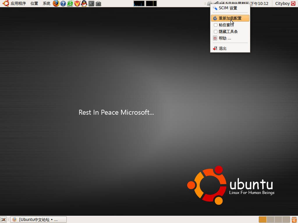

concer 写了:问几个问题
删除方法见截图
记得所有操作完成后,请重启ubuntu :em02
对着输入法图标点右键,选择SCIM设置
对着输入法图标点右键,选择SCIM设置
点全局设置
点全局设置
将你不想要的输入法前的“ V ”去掉
将你不想要的输入法前的“ V ”去掉
点击确定
点击确定

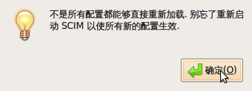

重新加载配置,然后记得一定要重启ubuntu,这步一定要做,重启电脑后,才是你想要的结果!
