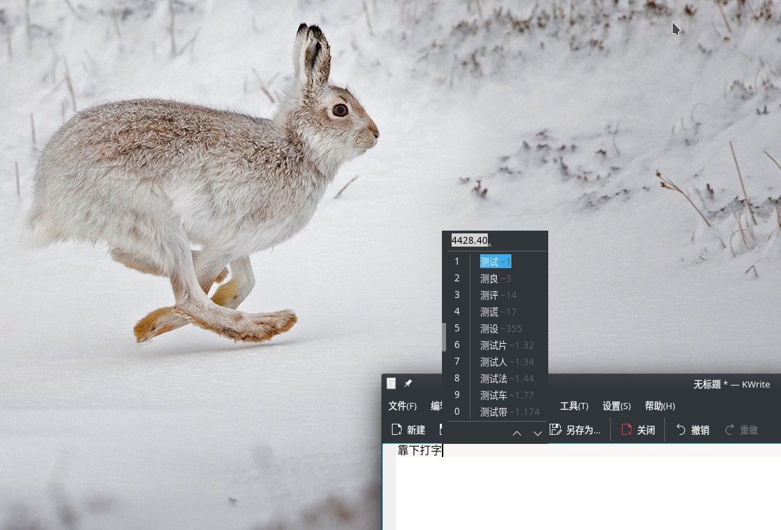

4、debian 11 ibus tweaker 可以用,但是选字框无法显示完全,导致一部分文字看不到,感觉像是无法自动调整选字框的位置; 参考下面的截图;

驿窗project 写了: 2021-03-27 14:22 56楼第四条是硬伤~
我在想是不是与ibus-tweaker或者它的依赖有关~
我以前用 Ubuntu 20.04 的 Gnome3 和 Xfce4 桌面时,没问题,
靠下打字时,悬浮框会自动上浮。
我现在用 KDE 桌面也没问题(如上图)。

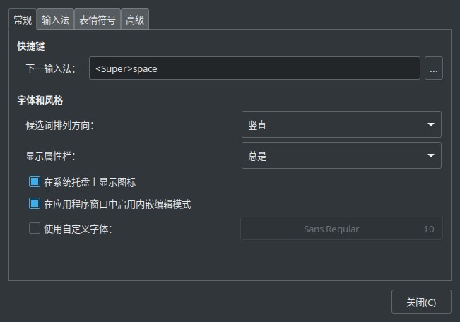

你试试在终端运行命令 ibus-setup
在弹出的“Ibus首选项”窗口里,开或关“在应用程序窗口中启用内嵌编辑模式”看看有没有效果?
哈,悬浮框的下面一部分文字看不到,对于初学者来说确实是硬伤,对拼音输入法的用户来说更是无法忍受
因为初学总希望能看到更多的提示,才能判断自己所敲打的编码是否正确?

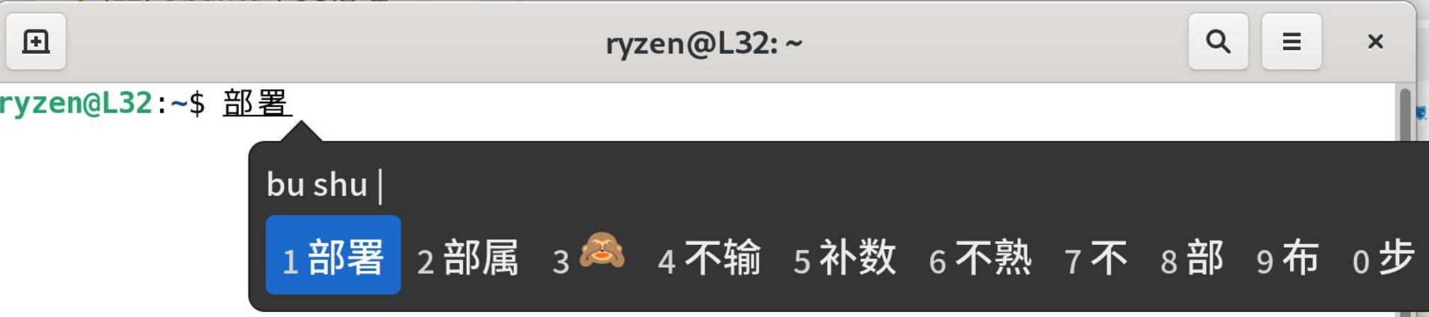

yq-ysy 写了: 2021-03-27 14:09 最后提示:“布署”是一个错别词,正确的用词应该是“部署”。
ibus-libpinyin 1.12 里也只有“部署”:
不过据我的认知,“部署”小事时可以使用“布署”,大的,正式的工程才用“部署”。百度也是这么解释的。我想应该是比较大,比较成熟的词库才会提供“布署”这个候选词。
语言是活的,用的人多就变成常用词库的一部分。因此不能说 “布署” 是一个错别词,只能说 “驿窗project“ 的拼音词库比我们的先进一点。就像 "木有“, ”童鞋“,早期的 ibus-libpinyin (ibus-pinyin) 还木有放进去呢。
从勾选改为不勾选,没有变化; 重启了一下,也重新部署了一下,也没变化~

Ping-Wu 写了: 2021-03-28 2:34
