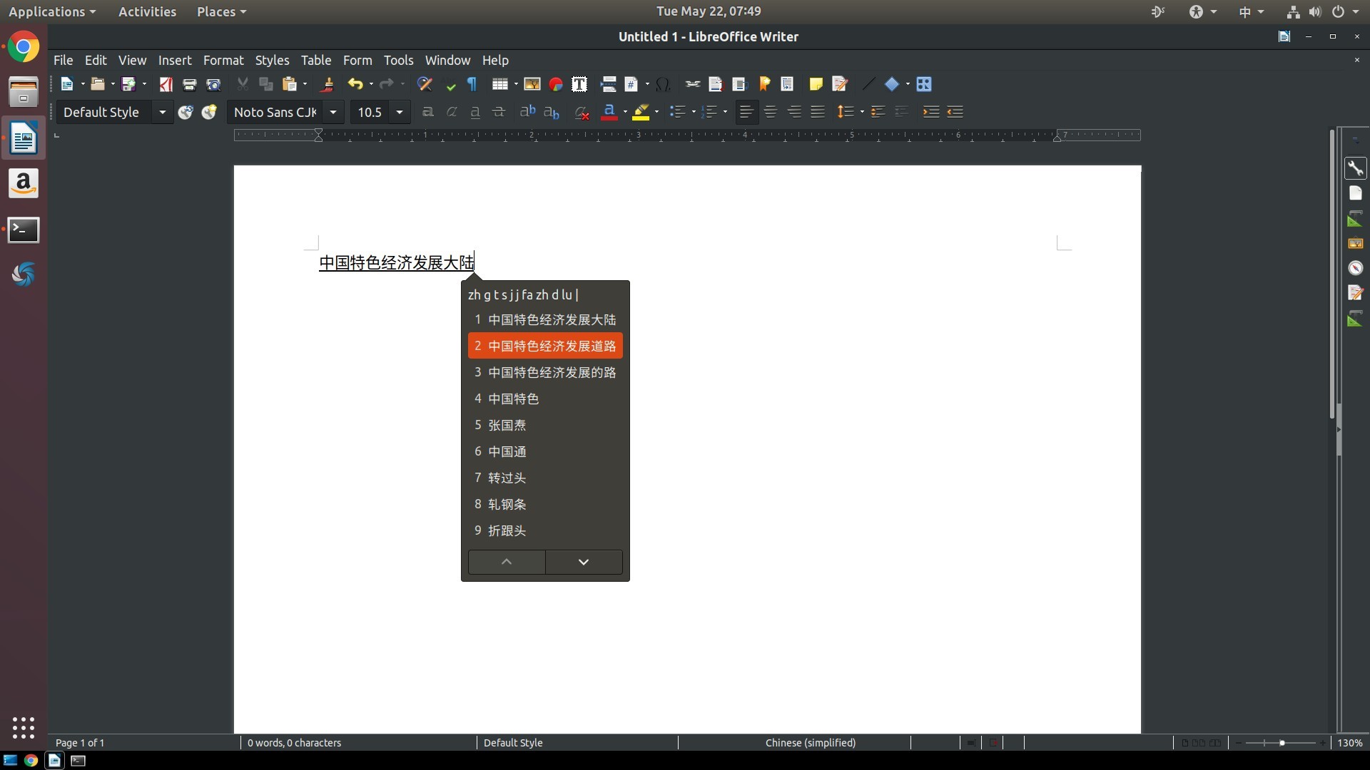

帖子 newbie2017 » 2018-05-22 21:15
在archlinux中,在libreoffice中使用ibus-libpinyin(1.10)或者ibus-pinyin,在敲出候选字显示框时,程序瞬间崩溃(calc\writer\impress),其他程序中不会,我试了ibus-rime和ibus-sunpinyin,就不会出现此问题,但这两货都是竖排候选词,怎么都调不过来。我试了在终端中运行libreoffice,看当呼出libpinyin时有什么出错信息,结果什么都没有。

帖子 Ping-Wu » 2018-05-23 1:36
newbie2017 写了:在archlinux中,在libreoffice中使用ibus-libpinyin(1.10)或者ibus-pinyin,在敲出候选字显示框时,程序瞬间崩溃(calc\writer\impress),其他程序中不会,我试了ibus-rime和ibus-sunpinyin,就不会出现此问题,但这两货都是竖排候选词,怎么都调不过来。我试了在终端中运行libreoffice,看当呼出libpinyin时有什么出错信息,结果什么都没有。
我看你已经跟吴鹏讨论过了:
https://github.com/libpinyin/ibus-libpinyin/issues/125
他不能解决的问题,我们当然也没有办法。
不过可以试一下几个简单的步骤:
1.
rm   -rf   ~/.config/libreoffice   ~/.cache/ibus/libpinyin
再重新启动 LibreOffice
2. 使用 “便携版” 的 LibreOffice 来屏除系统环境因素的影响:
https://forum.ubuntu.com.cn/viewtopic.php?f=35&t=482672
(这个版本有一点旧了,不过因为没有人有兴趣,也懒得再浪费时间)
Rime 跟 sunpinyin 跟新一代的 Ubuntu (gtk+3)在配合方面有它们基本上(很严重)的问题(因为没有人在维护),不过竖排候选词在整词/整句输入时,倒是一个很大的优点(如下图所示,横排的话限制就太多了):
另外一点个人的意见。ArchLinux 当然有它忠实的支持者,不过目前我非常希望大家能把我们非常有限(几乎已经不存在了)的中文使用者资源集中在 Ubuntu 18.04LTS上。如果能够重建中文 Ubuntu 的使用者基础,其它几个比较热门的系统,如 ArchLinux, Fedora 等,也一定会跟着起来的。当然啦,深切了解 Linux 使用者的习惯,这种话是没有人会听的。

帖子 newbie2017 » 2018-05-23 19:10
Ping-Wu 写了:
我看你已经跟吴鹏讨论过了:
他不能解决的问题,我们当然也没有办法。
不过可以试一下几个简单的步骤:
1.
再重新启动 LibreOffice
非常感谢您的回复,那个在github上提问的人并不是我,看来也有其他人遇到这个问题,另外我先前一直以为您就是吴鹏 :em06 。然后您说的方法我都试过了,包括安装libreoffice的debug附件,也没debug到问题在哪,可能是libreoffice的问题,也可能是系统的问题,我专门安装了Ubuntu18.04来试了一下,发现在Ubuntu下确实没问题。我可能不习惯打很长的句子,都是单字(比如连接词,和,或之类的)或者两三个词这样打,所以以前没发现竖排的优点,后面我可以改变习惯,发挥它的长处。rime和sunpinyin确实没问题,但rime有个光标跟随慢的问题,sunpinyin一直感觉就是比其他输入法卡。。。不过还好,也算能解决问题了。还是非常感谢!archlinux估计还是很难戒掉的,每次尝试一下其他发行版,最后都会回到arch,我也不知道为什么。
