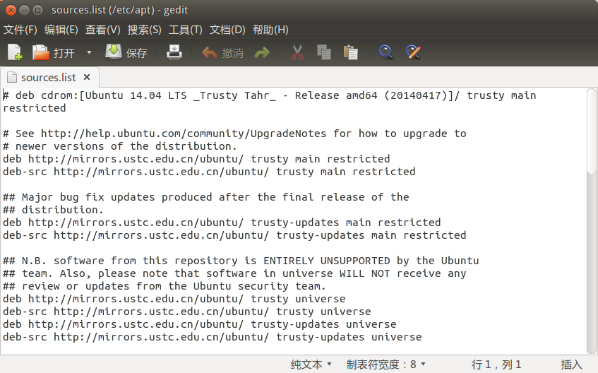

还有我按人你给你的建议打开了source.list文件,里面没有发现什么语句,我直接把你给我的命令写进去吗?

Re: 无法联接无线网
你是说文件是空的?那一定是你错误地打开了一个新文件,应该是aq9807xin 写了:还有我按人你给你的建议打开了source.list文件,里面没有发现什么语句,我直接把你给我的命令写进去吗?
sudo gedit /etc/apt/sources.list
文件打开后应该是类似下面这个样子的: 命令是在终端窗口里执行的,只有utopic那4行要拷贝到这个sources.list文本文件里,你大概是把¨## utopic¨当成命令了--这行之后的3行都不是命令,是贴在文本文件里的。。。

jjy@jjy:~$ cat /etc/apt/source.list
## Utopic
# deb http://archive.ubuntu.com/ubuntu/utopic main restricted
# deb http://archive.ubuntu.com/ubuntu/utopic-updates main restricted
# deb http://archive.ubuntu.com/ubuntu/utopic-security main restricted
jjy@jjy:~$
## Utopic
jjy@jjy:~$
- 帖子: 1555
- 注册时间: 2012-03-31 3:29
Re: 无法联接无线网
啊!这是你这个文件中所有的内容?原来的那些内容呢?aq9807xin 写了:jjy@jjy:~$ cat /etc/apt/source.list
## Utopic
jjy@jjy:~$
三年后终于回到16.04--稳定了!
- 帖子: 53
- 注册时间: 2014-08-25 11:25
Re: 无法联接无线网
没有啊
- 帖子: 1555
Re: 无法联接无线网
执行update之前,那个/etc/sources.list中的内容应该是类似这个样子的--很长一串,最后是你添加的4行,而且最后三行前面先不要加¨#¨,仔细读我前面的回复,第一次编辑文件的时候deb开头的最后三行之前没有¨#¨,第二次编辑的时候再加上¨#¨:taohunter 写了:啊!这是你这个文件中所有的内容?原来的那些内容呢?aq9807xin 写了:jjy@jjy:~$ cat /etc/apt/source.list
## Utopic
jjy@jjy:~$
$ cat /etc/apt/sources.list
# deb cdrom:[Ubuntu 14.04 LTS _Trusty Tahr_ - Release amd64 (20140417)]/ trusty main restricted
# See http://help.ubuntu.com/community/UpgradeNotes for how to upgrade to
# newer versions of the distribution.
deb http://mirrors.ustc.edu.cn/ubuntu/ trusty main restricted
deb-src http://mirrors.ustc.edu.cn/ubuntu/ trusty main restricted
## Major bug fix updates produced after the final release of the
## distribution.
deb http://mirrors.ustc.edu.cn/ubuntu/ trusty-updates main restricted
deb-src http://mirrors.ustc.edu.cn/ubuntu/ trusty-updates main restricted
## N.B. software from this repository is ENTIRELY UNSUPPORTED by the Ubuntu
## team. Also, please note that software in universe WILL NOT receive any
## review or updates from the Ubuntu security team.
deb http://mirrors.ustc.edu.cn/ubuntu/ trusty universe
deb-src http://mirrors.ustc.edu.cn/ubuntu/ trusty universe
deb http://mirrors.ustc.edu.cn/ubuntu/ trusty-updates universe
deb-src http://mirrors.ustc.edu.cn/ubuntu/ trusty-updates universe
## team, and may not be under a free licence. Please satisfy yourself as to
## your rights to use the software. Also, please note that software in
## multiverse WILL NOT receive any review or updates from the Ubuntu
## security team.
deb http://mirrors.ustc.edu.cn/ubuntu/ trusty multiverse
deb-src http://mirrors.ustc.edu.cn/ubuntu/ trusty multiverse
deb http://mirrors.ustc.edu.cn/ubuntu/ trusty-updates multiverse
deb-src http://mirrors.ustc.edu.cn/ubuntu/ trusty-updates multiverse
## N.B. software from this repository may not have been tested as
## extensively as that contained in the main release, although it includes
## newer versions of some applications which may provide useful features.
## Also, please note that software in backports WILL NOT receive any review
## or updates from the Ubuntu security team.
deb http://mirrors.ustc.edu.cn/ubuntu/ trusty-backports main restricted universe multiverse
# deb-src http://mirrors.ustc.edu.cn/ubuntu/ trusty-backports main restricted universe multiverse
deb http://mirrors.ustc.edu.cn/ubuntu/ trusty-security main restricted
deb-src http://mirrors.ustc.edu.cn/ubuntu/ trusty-security main restricted
deb http://mirrors.ustc.edu.cn/ubuntu/ trusty-security universe
deb-src http://mirrors.ustc.edu.cn/ubuntu/ trusty-security universe
deb http://mirrors.ustc.edu.cn/ubuntu/ trusty-security multiverse
deb-src http://mirrors.ustc.edu.cn/ubuntu/ trusty-security multiverse
## Uncomment the following two lines to add software from Canonical's
## 'partner' repository.
## This software is not part of Ubuntu, but is offered by Canonical and the
## respective vendors as a service to Ubuntu users.
deb http://archive.canonical.com/ubuntu trusty partner
# deb-src http://archive.canonical.com/ubuntu trusty partner
## This software is not part of Ubuntu, but is offered by third-party
## developers who want to ship their latest software.
deb http://extras.ubuntu.com/ubuntu trusty main
# deb-src http://extras.ubuntu.com/ubuntu trusty main
## Utopic
deb http://archive.ubuntu.com/ubuntu/ utopic main restricted
deb http://archive.ubuntu.com/ubuntu/ utopic-updates main restricted
deb http://archive.ubuntu.com/ubuntu/ utopic-security main restricted
三年后终于回到16.04--稳定了!
