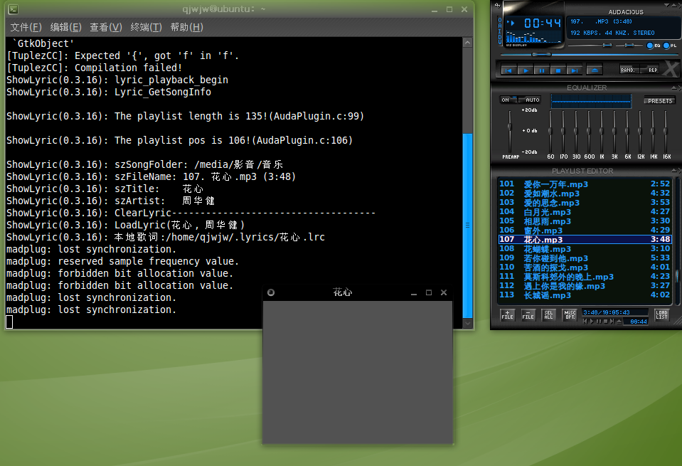

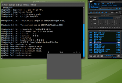

我的不行阿,我装的最新的,不能显示歌词,如图:

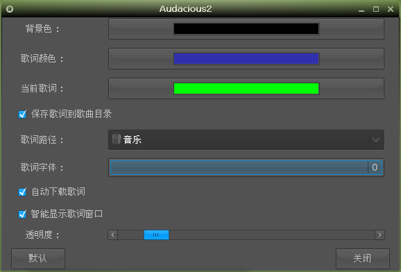

打开配置选项的时候没有字体显示信息,并且配置字体后也没反应,如图:
qimingos
帖子: 226
注册时间: 2007-06-23 14:26
Re: 歌词显示插件ShowLyric(更新至0.3.16)09.11.19更新 初步支持OSD显示歌词
#499
帖子 qimingos » 2009-11-21 19:40
请贴出字符终端打印出来的调试信息。
为什么显示不出来要看调试信息才知道原因。
字体没有显示确实是个BUG。多谢发现。
但是,不影响功能的使用。

qimingos 写了:请贴出字符终端打印出来的调试信息。
字体没有显示确实是个BUG。多谢发现。
但是,不影响功能的使用。
我的不能显示歌词,不知道为什么,谢谢!
qjwjw@ubuntu:~$ audacious2
/usr/share/themes/UbuntuStudio/gtk-2.0/gtkrc:78: Murrine configuration option "hilight_ratio" will be deprecated in future releases. Please use "highlight_shade" instead.
ShowLyric(0.3.16): lyric_init
ShowLyric(0.3.16): theApp:Init
(audacious2:4235): GLib-GObject-WARNING **: invalid cast from `GtkTextBuffer' to `GtkObject'
[TuplezCC]: Expected '{', got 'f' in 'f'.
[TuplezCC]: Compilation failed!
ShowLyric(0.3.16): lyric_playback_begin
ShowLyric(0.3.16): Lyric_GetSongInfo
ShowLyric(0.3.16): The playlist length is 135!(AudaPlugin.c:99)
ShowLyric(0.3.16): The playlist pos is 106!(AudaPlugin.c:106)
ShowLyric(0.3.16): szSongFolder: /media/影音/音乐
ShowLyric(0.3.16): szFileName: 107. 花心.mp3 (3:48)
ShowLyric(0.3.16): szTitle: 花心
ShowLyric(0.3.16): szArtist: 周华健
ShowLyric(0.3.16): ClearLyric------------------------------------
ShowLyric(0.3.16): LoadLyric(花心, 周华健)
ShowLyric(0.3.16): 本地歌词:/home/qjwjw/.lyrics/花心.lrc
madplug: lost synchronization.
madplug: reserved sample frequency value.
madplug: forbidden bit allocation value.
ShowLyric(0.3.16): The playlist pos is 103!(AudaPlugin.c:106)
ShowLyric(0.3.16): szFileName: 104. 白月光.mp3 (4:27)
ShowLyric(0.3.16): szTitle: 白月光
ShowLyric(0.3.16): szArtist: 张信哲
ShowLyric(0.3.16): LoadLyric(白月光, 张信哲)
ShowLyric(0.3.16): 本地歌词:/home/qjwjw/.lyrics/白月光.lrc
ShowLyric(0.3.16): The playlist pos is 101!(AudaPlugin.c:106)
ShowLyric(0.3.16): szFileName: 102. 爱如潮水.mp3 (4:32)
ShowLyric(0.3.16): szTitle: 爱如潮水
ShowLyric(0.3.16): LoadLyric(爱如潮水, 张信哲)
ShowLyric(0.3.16): 本地歌词:/home/qjwjw/.lyrics/爱如潮水.lrc

实在是奇怪。歌词已经下载成功了。不知道什么显示不出来。安装一下gnome-osd,看看OSD歌词是否可以显示。
还有就是你使用的窗口管理器是什么啊?看截图不像是默认的啊。
