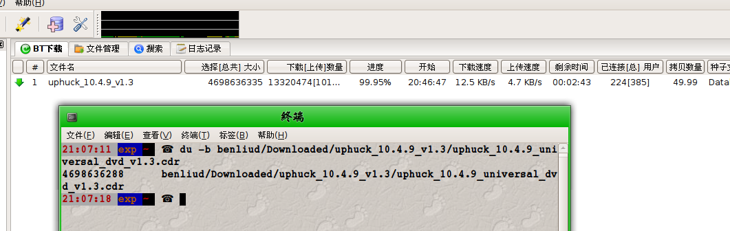

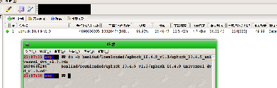

帖子 eexpress » 2007-08-30 21:14
出问题了。
99.95%持续了一天了。没动。du看下,也没动。其实只差了1xx字节了吧。分片不是2M吗,早应该到了的啊。
昨天,用了下29号的那个版本,改了一次Download的属性,改了路径。后来又改回去了。用老版本下。
怎么办。。。

eexpress 写了:出问题了。
怎么办。。。
怎么办?这是个问题,是4G多还是400多M?我还真没数清楚,如果是4G多,很遗憾,我没测试过这种大东西,硬盘空余才几个G,不好说问题在哪,但理论上是支持大文件的。告诉你一个方法检查一下:删除这个任务,别删文件,否则虾米,然后再打开这个种子下载到同目录下,这时会重新检查数据然后继续下载,注意一下,检查完后百分比是否和以前一样,如果不同,那是程序有问题,如果相同,那么往下看,能下完最好,不能下完有可能是:1。程序有问题;2。种子有问题或数据有问题,校验总过不去,所以下不完。前者可能性大些。
完事后再来回复一个情况,让我也了解一下。OK?

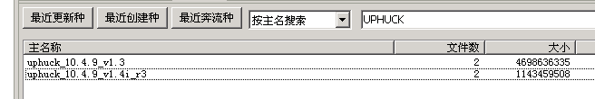

#57
帖子 eexpress » 2007-08-31 9:26
还不是种子删除了。
那奔流里面,应该可以让大家鼠标复制hash码。不知道有通过hash码,反找种子的不。
要不,软件里面应该可以从那数据库里面恢复种子文件?

帖子 sysnotdown » 2007-08-31 10:58
eexpress 写了:还不是种子删除了。
种子删除了?我还没提供这个删除种子的功能呢,用过的种子都在数据库里。
你搜一下应可找到。

#59
帖子 eexpress » 2007-08-31 11:03
我是说我的torrent删除了。数据库里面,怎么恢复种子啊。还在等别人把torrent找回来呢。 :lol:

帖子 sysnotdown » 2007-08-31 11:54
eexpress 写了:我是说我的torrent删除了。数据库里面,怎么恢复种子啊。还在等别人把torrent找回来呢。 :lol:
搜主名uphuck,难道没有?
