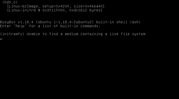

Re: [ 原创 ]自制Ubuntu 8.10 LiveUSB的方法(可保存修改),并添加DOS工具箱及PE引导
按照楼主的方法
在WinPE的grldr菜单中添加
title Ubuntu LiveUSB
find --set-root /ubuntu/casper/initrd.lz
kernel /ubuntu/casper/vmlinuz noprompt cdrom-detect/try-usb=true persistent file=/ubuntu/preseed/ubuntu.seed boot=casper quiet splash --
initrd /ubuntu/casper/initrd.lz
boot
会出现如图片的问题
如果添加
title Ubuntu LiveCD
kernel /ubuntu/vmlinuz boot=casper iso-scan/filename=/ubuntu/ubuntu.iso locale=zh_CN.UTF-8
initrd /ubuntu/initrd.lz
貌似不能调用网上下载的casper-rw文件
若不建立ext3分区 e2label /dev/sdb1 casper-rw
还有什么办法吗?
在WinPE的grldr菜单中添加
boot
会出现如图片的问题
如果添加
title Ubuntu LiveCD
还有什么办法吗?
楼上的同学,是不是你配置的文件路径有问题,检查一下配置的文件在U盘中是否对应。
Ubuntu一年发布两个版本,我没有办法每次都做新版的Ubuntu USBLive。如果不知道怎么配置启动菜单文件,可以先用Ubuntu原生的方法““system\系统管理\Create a USB startup disk””做一个USBLive,查看一下text.cfg文件中的配置菜单,再做适当的修改,应该没有什么问题。
