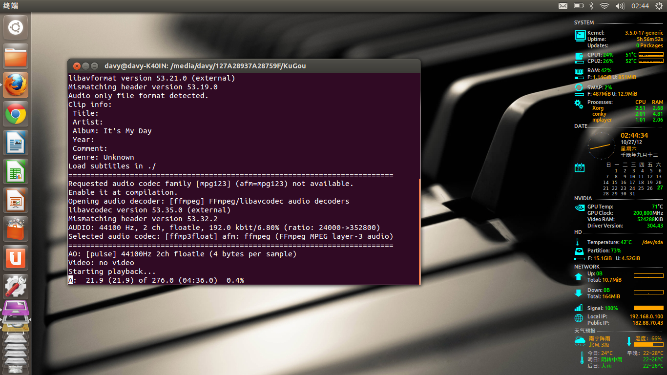

忙了几天,今天终于搞定conky。在此感谢鳝鱼兄的无私奉献。
由于本人现用Ubuntu12.10,也许因此使直接使用LZ提供的conkyrc配置文件会导致点击桌面出现conky消失的问题。而conkycolors自己生成的配置文件木有会消失的这个问题。遂尝试采用自动生成,然后复制粘贴LZ提供的配置参数的方法。尝试成功。
不过LZ附件里提供的conkyrc配置文件里有些参数是错的,因此中文只显示方格 :em20 ,难道LZ是在考验我们么? :em06
学校只教过简单的c,木有学过这种配置语言,好在总算知道点语法规律,遂google、百度个别代码含义,然后自己各种尝试修改,终于琢磨出点皮毛,陆陆续续修复。然后根据自己的显示器大小,从新排版了下,阿门,究级版配置终于完成,不在华丽,只在实用。
虽然自己做的只是一点一点没有技术含量的工作,不过还是很有成就感的啊,再次发现学LINUX就得多尝试,多动手。不怕系统崩溃,不怕硬件烧坏 。 :em09
再次感谢鳝鱼兄,愿青春与你常在,持续燃烧出更多的基情,写出更多的好贴子,阿门!

点击桌面conky消失的问题——这确实是当时我遗漏了的错误,在教程中已经写有了解决办法,修改一个选项即可。(就在下载配置文件的那个地方)
中文只显示方格——这是因为Ubuntu升级之后,有些字体更改了所在的目录位置,所以conky找不到。(只需在配置文件里重新修改指定正确的字体的目剥路径即可。)
很高兴看到你能自己学习、自己动手,学习Linux正是需要这样的实践精神。
培养了这个好习惯,相信你以后在生活中,再次遇到问题时也能“左右逢源、手到擒来”,所有问题都能迎刃而解。
