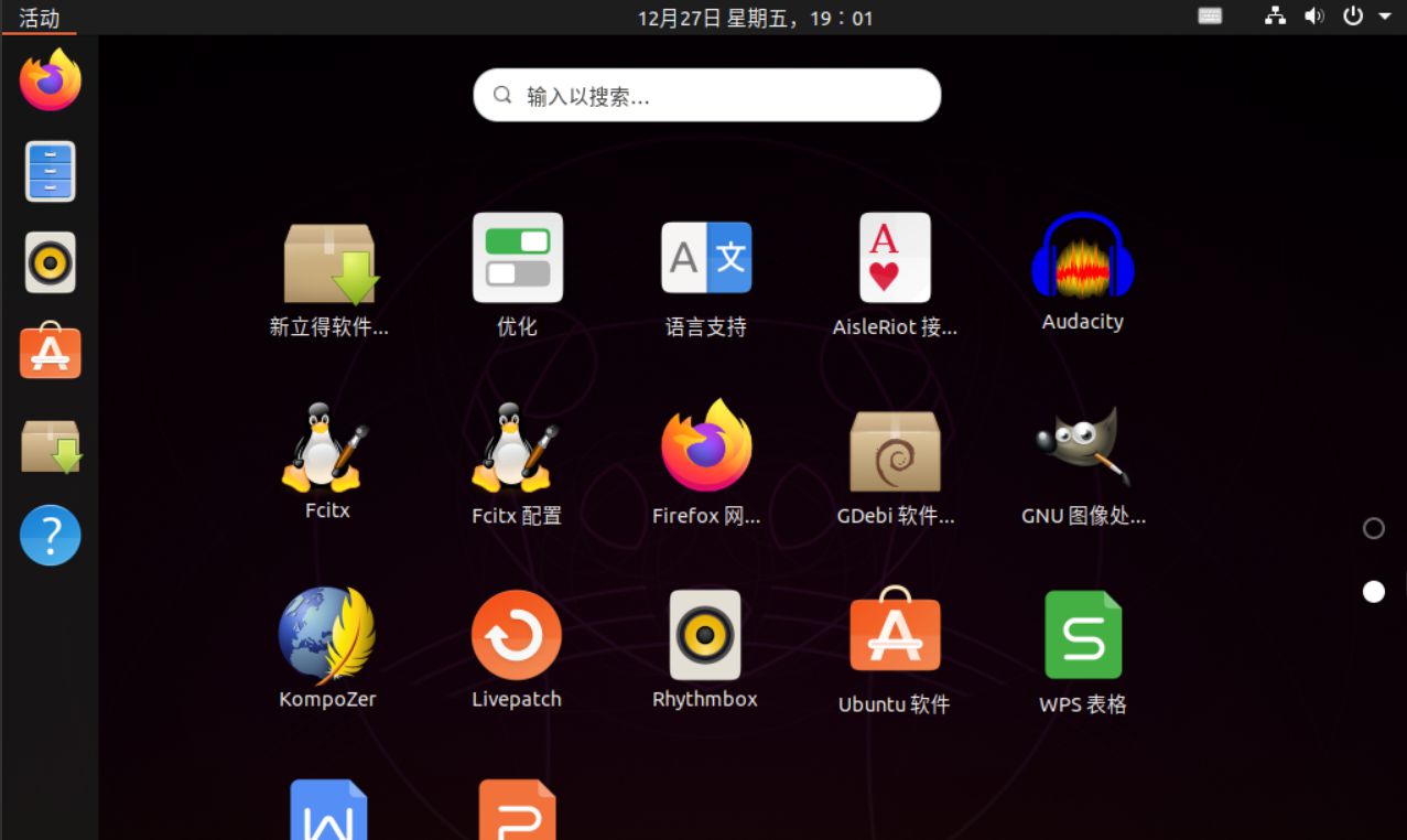

Ubuntu20快出来了,也是gnome的,应该可以用了吧,下载一个19.10先试试,安装的时候忽然想到,难道是选择类型的时候出错?选一个Redhat系列的CentOS不就可以了吗,Ubuntu系列可能有问题,早知道当初安装Ubuntu14.04的时候就应该选择,(测试无效换gnome桌面也不行)
安装19.10略记
1、不要用系统自动进入的Try还是Install,而是在启动时按方向键,选择简体中文,然后试用,安装,这样安装界面就是中文界面
2、安装时不联网,分区模式选择其他选项,指定安装到哪一个分区,根分区大小40G以上
3、重启后,会提示按一下回车键弹出光盘,这个地方要么去掉,要么翻译成中文,用了多少年了也没改进
4、进去先联网、换源,打开软件更新器,换源,选择阿里源挺快的
5、更新系统,重启
6、等一会会提示不完整的语言,点进去更新,然后到设置、区域语言里,删除语言里的英文,去掉复选框的勾
7、打开软件中心,安装新立得,synaptic,软件中心应该也挺好用,只是习惯用新立得
8、软件中心里,进入已安装程序,卸载程序,每次都要输密码好烦,批量模式是怎么用的;
9、进新立得,安装搜索条 apt-xapian-index,老是忘记这个单词,
10、搜索linux-head 卸载不用的内核,其他内核模块搜版本号就可以,注意不要删除有用的内核,看清提示
11、找不到leafpad了,用了这么久的,重新找个记事本程序,搜了一下,居然看到一个bijiben,像是国产的一样,试了下也挺好
12、搜狗拼音出2.3了,试了下速度快多了,Ubuntu下面卸载ibus则没有那么多依赖
13、安装wine,4.0的版本了,大小接近1G
14、费了好大劲把kompozer安装上,libpng12老是提示目录不存在,试了50、54许多版本都不行,后来在一个旧源里下载一个安装上,不知何故,明天记着去掉旧源
15、gdebi要安装39个依赖,它会提示需要先安装哪个包,但是也不显示14条里的错误,终端 dpkg -i会显示
16、貌似多媒体解码器自动安装mp3、mp4都可以播放,安装 unrar和p7z-full
17、老是提示空间不足搜狗拼音启动不了,发现根目录有一个swapfile,到/etc/fstab里注释掉,然后 swapoff swapfile ,rm /swapfile
18、新建一个普通用户,测试一下各个软件能否正常打开、录入好保存
19、安装flash插件,新立得,设置、软件库,其他软件,勾选Can合作伙伴,刷新后,搜索adobe,安装adobe-flashplugin,然而,中文指法练习又双叒叕不能用了,看来还是要用其他软件来重写一下程序
20、安装 gimp gimp-data-extras 播放wmv asf flv 的解码器 gstreamer1.0-plugins-ugly
21、源里没有leafpad,找了下别的都不太好,到Ubuntu package 里下载18.04里的,可以用

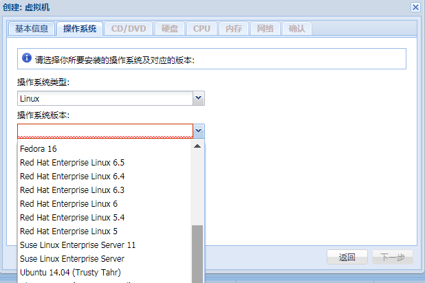

发布到虚拟机,启动后分辨率没有问题,只是感觉不清晰,图像有模糊的感觉,速度有点慢,如果38台同时开,会不会出什么问题,要不要用这个系统,有点纠结,Fedora22虽然旧,但是基本满足教学要求,要么装个14.04,可是也不支持了
搜了一下14.04可以使用fallback的gnome,使用g3要用ppaf的源,要么试试16.04?

优麒麟的系统还没试过,也可以在ovd上试一试,选什么类型,什么版本,是用新版本,还是用老版本,到时再看
