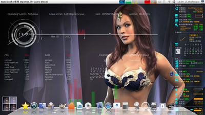

帖子 浪人传奇 » 2012-09-19 13:15
谢谢楼主呵<br />我的桌面
谢谢楼主呵
我的桌面
:em06 conky :em09
conky
conky
找了好多贴子才弄好,ubuntu12.04新人
