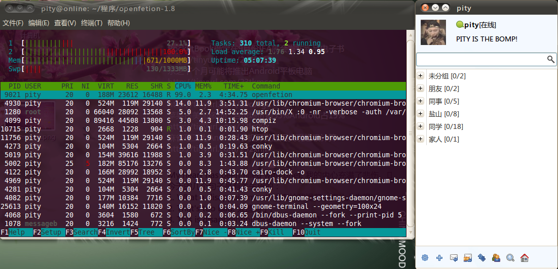

这里 http://basiccoder.com/openfetion 提到 “Mingxi Wu : 修复了CPU占用率100%的bug,解决emtion dialog在taskbar里显示的问题”,但在我这里似乎没有解决呢?
我是下载源码包编译安装的。
我是下载源码包编译安装的。
