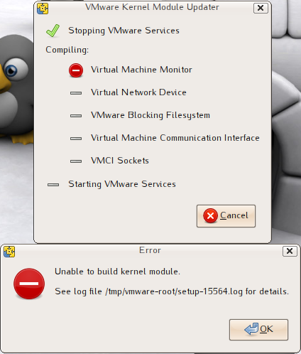

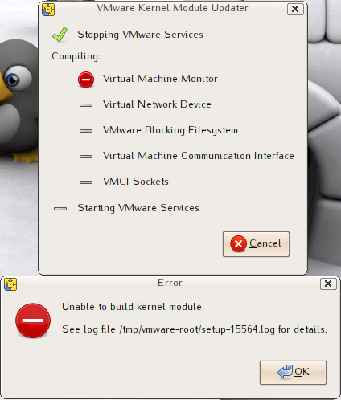

syrano, 今天才发现 vmware-player 不能用了. :em20
以前自动升级内核后(2.6.24-x ~ 2.6.24-x), 打开vmware-player后会自动编译,然后就能用了.
但现在出现错误了(如下).
$ cat /tmp/vmware-root/setup-13941.log
Apr 02 01:33:48.049: app| Log for VMware Workstation pid=13941 version=6.5.1 build=build-126130 option=Release
Apr 02 01:33:48.049: app| Host codepage=UTF-8 encoding=UTF-8
Apr 02 01:33:48.049: app| Logging to /tmp/vmware-root/setup-13941.log
Apr 02 01:33:49.403: app| Extracting the sources of the vmmon module.
Apr 02 01:33:49.414: app| Building module with command: /usr/bin/make -C /tmp/vmware-root/modules/vmmon-only auto-build SUPPORT_SMP=1 HEADER_DIR=/lib/modules/2.6.29-custom-3.2/build/include CC=/usr/bin/gcc GREP=/usr/bin/make IS_GCC_3=no VMCCVER=4.2.4
另外, 不知道syrano兄能不能用vmware?
PS. 上面无线的问题在E文版的坛子里搞定了. :em11
In a world without walls who needs Windows?

kelen 写了:syrano, 今天才发现 vmware-player 不能用了. :em20
但现在出现错误了(如下).
首先要把vmware需要的模块加进去,
其次可能你的vmware不支持新内核, 需要给vmware打补丁.
E=m c^2
