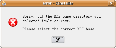

出现问题,请指教。
我使用的应该是gnome阿,虽然安装了EVA..
错误提示。
错误提示。
Screenshot-error - KInstaller.png (6.94 KiB) 查看 2143 次

robert870119 写了:出现问题,请指教。
kde base要用/usr
PHP是最好的语言!不服来战!
robert870119
帖子: 768
注册时间: 2007-03-05 20:45
#34
帖子 robert870119 » 2007-05-11 17:02
stlxv 写了:
kde base要用/usr
是的,我已经使用了 /usr 了。
PS:是不是必须安装GCC之类的才行呢?由于WIKI现在不完善,没有装这些。只装了JAVA。

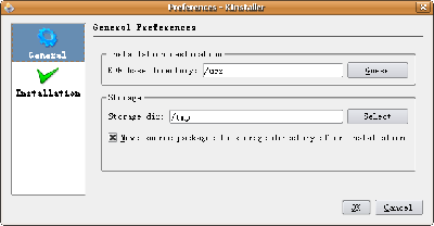

第一次启动会启动设置向导,如图:
点“next”继续,在接下来的这个画面,kde的安装路径这里是指prefix,一般按默认(一般是/usr,所以不用改)就行了。下面那个要你填的,storage dir,默认是/tmp,如果你希望以后能通过这个软件来反安装(也就是删除你安装上的软件)装上的软件,那么这里应该换另外一个目录(随便哪里你喜欢的地方都可以)而且应该在下面那里打钩。注意,这么做是让它保存原码,因为以后反安装的时候必须用到。
然后点“finish”进入程序。

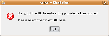

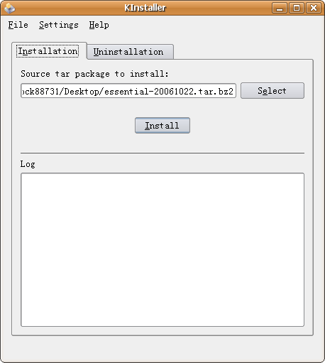

我的问题。。
谢谢帮助过我的所有人。。
这里我当然点了install
这里我当然点了install
这个就是错误提示了。。
这个就是错误提示了。。
Screenshot-error - KInstaller.png (7.82 KiB) 查看 3630 次

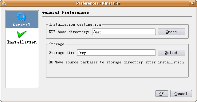

这个是设置图 和楼主的。。一样
这个是设置图 和楼主的。。一样

帖子 clock88731 » 2007-10-02 12:58
算了 先尝试下安装传说中的kdebase
