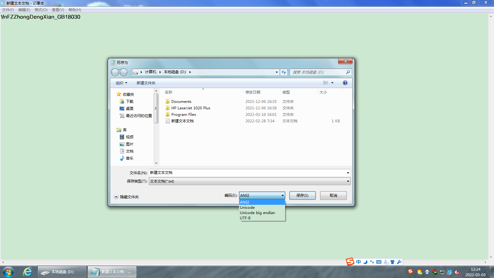

第一,你没看前面有人说了用微软雅黑和Unicode的帖子吗?那你来说说下面这张图片的Unicode和UTF-8有什么区别。要不要我跟你说ANSI指的是ANSI-8?ANSI还有其他编码?一看你就没用Unicode存过文档。
第二,一楼讨论的内容是文档字体显示的问题,上面图片里的文档编码Unicode说的当然就是UTF-16,不论英文还是汉字每个字符都是两个字节,UTF-8英文是一个字节,汉字大部分是两个字节,有些是三个字节或者四个字节,这对英文为主的操作系统储存文档就显得浪费空间,所以大部分非Windows的系统为了节省空间采用UTF-8编码。早期人人影视字幕组的ass字幕全是Unicode编码,做出来的字幕比ANSI编码的srt字幕大一倍,后来使用Aegisub做字幕以后才变成UTF-8编码。
第三,这个帖子不是写给你一个人看的,既然有人提到思源和文泉驿,我就顺便说了,能够跟UTF-8对应的字库是GB18030,前面有人说了微软雅黑、宋体的字库有7万多个,看看人家字体大小就知道了,国内方正、汉仪和有爱的GB18030字体也是差不多大小,思源和已经停更的文泉驿的字体文件才多大?想测试思源和文泉驿是否真的100%匹配GB18030的全部字库,把一楼那些偏旁部首、台湾的注音符号、人民币背面那些少数民族文字用微软雅黑、宋体存个文档再改成思源和文泉驿字体就知道了。国家编码官方说GB18030比GBK多了日韩和少数民族的文字,那些做日剧韩剧的字幕组应该更清楚哪些字体不支持日文韩文。
微软雅黑是有8万个字符的,这里放上链接,字符加字形8万多 https://www.fontke.com/font/169628164/
接下来是文泉驿,7万多字符 https://www.fontke.com/font/188944905/
接下来明确支持GB18030的字体,查了几个,宋体、新宋体是6万多字符,港台用的mingliu GB18030字体少一点点,接下来是内地的有爱GB18030字体,然后才是方正和汉仪的GB18030,5万多一点字符,剩下那些字体种类太少就不看了。
这里搜出来的Ubuntu自带的字体才4万多个字符,不管你用输入法的字体还是系统默认字体,都不可能比前面说的字体多,除非你的输入法自带一个8万字符的字体,至于思源,人家从来就没有说过自己支持GB18030,不信拿前面几楼的符号去测试好了。 https://www.fontke.com/search/font/Ubuntu/
你不得不承认,商业字体和开源字体的GB18030字库还真的是有区别,那些标榜不用商业字体的人当然输不出一楼的字符。

i990049 写了: 2022-03-03 16:42 第一,你没看前面有人说了用微软雅黑和Unicode的帖子吗?那你来说说下面这张图片的Unicode和UTF-8有什么区别。要不要我跟你说ANSI指的是ANSI-8?ANSI还有其他编码?一看你就没用Unicode存过文档。
这个帖子里我们讨论的unicode,是指的是unicode标准,https://baike.baidu.com/item/%E7%BB%9F% ... 81/2985798 ,而不是微软自顾自命名为unicode实际是小尾序utf16的东西,懂了吗?
i990049 写了: 2022-03-03 16:42 第二,一楼讨论的内容是文档字体显示的问题,上面图片里的文档编码Unicode说的当然就是UTF-16,不论英文还是汉字每个字符都是两个字节
2个字节已经是老黄历了,自己去查一下ucs-2和utf16的关系
i990049 写了: 2022-03-03 16:42 微软雅黑是有8万个字符的,这里放上链接,字符加字形8万多 https://www.fontke.com/font/169628164/
你放的这个链接,不就正好证明了微软雅黑没有做私人使用区的字,导致无法完全兼容gb18030标准?
i990049 写了: 2022-03-03 16:42 第四,你在WINDOWS里面鼠标右键建立一个txt文档,里面带写个♪,另存为UTF-8编码,去到别的系统打开这个txt文档,可能显示不了♪,♪变成了问号,为什么?因为UTF-8还区分BOM和WITHOUT BOM,就算字体的字符再多,如果选错编码保存文档,照样显示不了特殊符号,看不懂自己搜索BOM是什么吧。
实际上utf8并不需要bom,unicode规范也不推荐给utf8加bom。微软非要加bom的原因可能是选择了utf16当内码,一切相关东西不得不向utf16靠
说得好像usc2很优秀似的,既然你说两个字节的utf16过时了,那ucs2编码英文字符也是用两个字节,用英文的国家凭什么用这种浪费空间的编码?前面已经有人说过用Unicode utf16保存的文档会乱码,后面就没必要讨论ucs2编码了,都是两个字节,内容都是一样的,只不过排练顺序不同,照样会出现乱码的问题,跟朝三暮四的成语本意差不多,不管你早上吃三个桃子还是四个桃子,你一天就吃七个。
https://blog.csdn.net/qweewqpkn/article ... s/50194441
下面再来说你所谓的雅黑兼容的问题,先说是不是,再说能不能。雅黑是微软请方正设计的字体,所以雅黑中文部分的字符大部分是跟方正是很接近的,对方正来说,微软雅黑就是方正兰亭黑,购买了方正兰亭黑的授权之后便可以商业使用微软雅黑!Windows 10上面的雅黑还加多了一些新字符和标点符号,补充支持了在国标GB18030-2000以外的199个汉字,所以最新版雅黑有199个汉字是GB18030-2000没有的,有兴趣的可以把上楼帖子里面支持GB18030的字体全试一遍,看看还有谁支持这199个汉字。
https://zhuanlan.zhihu.com/p/28575028
Vista 及之后的 Windows 中宋体/新宋体、黑体、楷体、仿宋、微软雅黑支持 GB18030-2000 字符集,SimSun-ExtB 只支持 GB18030-2005 字符集扩展 B 部分
这就是前面有人回帖说用宋体SimSun-ExtB打出了特殊符号的原因,因为他那个符号就在宋体SimSun-ExtB里面,别的字体都没这个字符,你要是觉得ucs2可以取代别的编码,先把SimSun-ExtB里面的字符收了再说,哪位同学研究过最新版Unicode的可以说说跟SimSun-ExtB里面的字符对应的Unicode编码具体在哪个位置。
https://www.cnblogs.com/chendc/p/9298832.html
所以目前雅黑对应的字符是GB18030-2000,不是GB18030-2005,因为在 GB18030 中扩展 B 部分并不是强制标准,所以已经有了8万个字符的雅黑没有GB18030-2005的B 部分。请问你说的雅黑不兼容GB18030是什么意思?因为不包含非强制标准所以不兼容?先搞清楚雅黑对应GB18030哪个标准再说。
