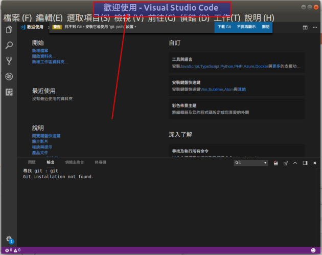

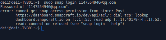

2. sudo apt install snapd 後
2-1. sudo snap login [email protected]
[email protected] 指你登入 UbuntuOne 使用的電郵
以下直到你登出 不須加 sudo
2-2. snap find vscode
2-3. snap install --classic vscode
2-4. vscode
出現如下畫面
3. 登出
snap logout
vscode 歡迎畫面
vscode 歡迎畫面

用你的方法似乎有点晕头转向,我刚重启电脑二十来分钟,还是使用
sudo snap install --class vscode
不过在此,谢谢您了!大神!
允许我截图上传吧!等下重启电脑,看看有没有启动图标。

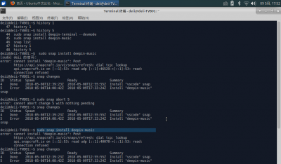

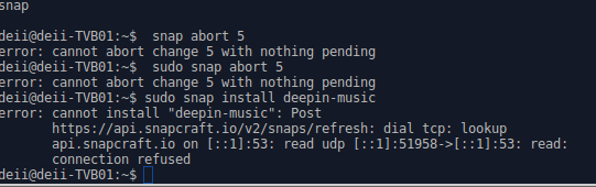

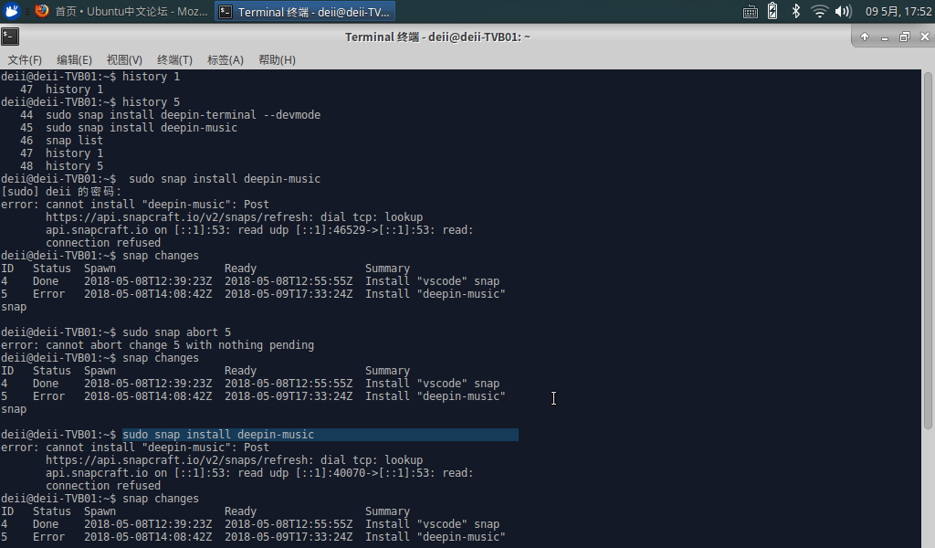

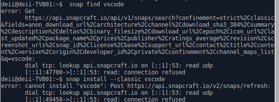

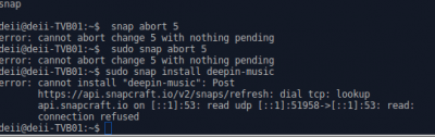

帖子 deii » 2018-05-09 20:26
不好意思!又来问 关于snap包的问题了!:em06 本来我是要新开一个主题的,后转念一想,不如在这个已发表的主题问算了!
我这次的问题是:如何修复一个被打断下载中的snap应用。昨晚使用命令下载deepin-music,一看所需时间长,不知道如何打断,就直接把终端关了。今天开启电脑,打开中断,使用网上提供的命令修复进程,没用;重新下载,失败;下载kicad和百度云的snap应用,也失败。如何解决?求助!
使用以下三个命令进行修复进程:
snap changes
snap abort
sudo snap abort
再提供相关网络教程的网址,两个,分别是:
http://www.jb51.net/article/128368.htm
https://blog.csdn.net/aneok/article/details/51910509
poloshiao
帖子: 18279
注册时间: 2009-08-04 16:33
Re: 装了snap包,却装不了?到底怎么装snap包?
#45
帖子 poloshiao » 2018-05-09 21:06
終端機指令及文字回應
請直接複製貼上來 (包含指令及回應文字)
不要摘錄 不要擷圖
方便回文直接引用你貼上來的資料
方便你閱讀
