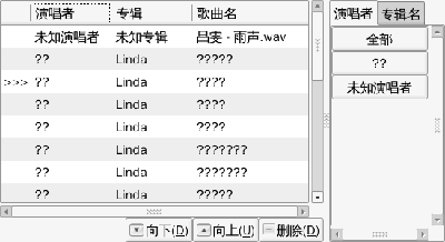

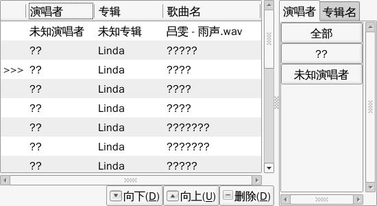

我的怎么显示乱码啊

帖子 kissdb » 2009-02-21 14:37
kissdb 写了:我的怎么显示乱码啊
不是乱码是问号“????”

kissdb 写了:
kissdb 写了:我的怎么显示乱码啊
不是乱码是问号“????”
提取标签的函数是我自己写的,目前只能支持mp3的id3v1,id3v2,id3v3这3种方式,wav,wma,flac,ogg格式的歌曲目前尚不支持.
请把你的wav文件发我邮箱里,我看看,谢谢反馈...

帖子 kissdb » 2009-02-21 18:05
我的wav是下载的mp3自己转换的,太大了有35M呢
我问的是问号的问题啊,

kissdb 写了:我的wav是下载的mp3自己转换的,太大了有35M呢
我问的是问号的问题啊,
专辑名字叫linda的那个不是wav格式的?
把那个发我邮箱里把,我看看怎么回事.
大部分情况都是歌曲信息储存的方式不符合标准格式,比如realplayer都用自己的一套格式储存.所以导致读取错误
