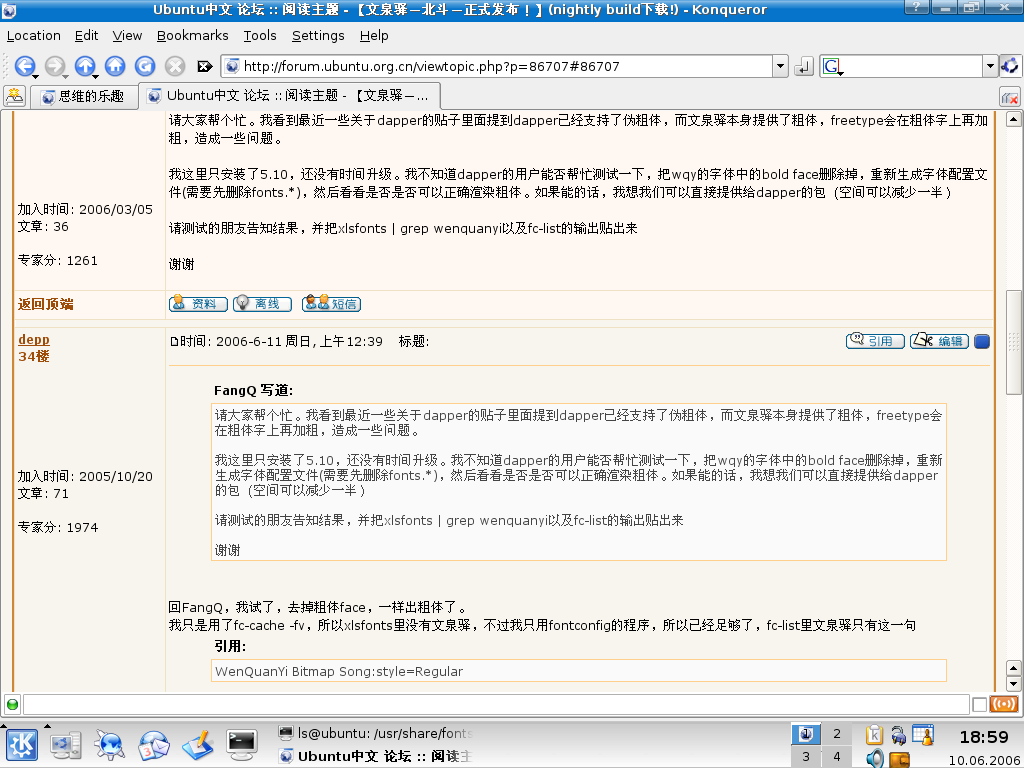

请大家帮个忙。我看到最近一些关于dapper的贴子里面提到dapper已经支持了伪粗体,而文泉驿本身提供了粗体,freetype会在粗体字上再加粗,造成一些问题。
我这里只安装了5.10,还没有时间升级。我不知道dapper的用户能否帮忙测试一下,把wqy的字体中的bold face删除掉,重新生成字体配置文件(需要先删除fonts.*),然后看看是否是否可以正确渲染粗体。如果能的话,我想我们可以直接提供给dapper的包(空间可以减少一半)
请测试的朋友告知结果,并把xlsfonts | grep wenquanyi以及fc-list的输出贴出来
谢谢

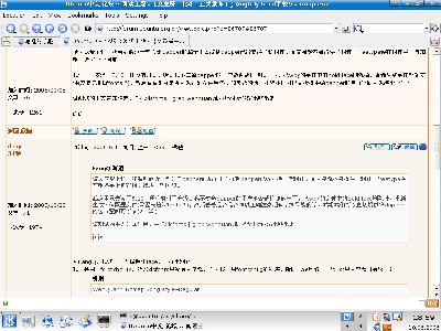

depp
帖子: 92
注册时间: 2005-10-20 4:15
#34
帖子 depp » 2006-06-11 0:39
FangQ 写了:请大家帮个忙。我看到最近一些关于dapper的贴子里面提到dapper已经支持了伪粗体,而文泉驿本身提供了粗体,freetype会在粗体字上再加粗,造成一些问题。
谢谢
回FangQ,我试了,去掉粗体face,一样出粗体了。
我只是用了fc-cache -fv,所以xlsfonts里没有文泉驿,不过我只用fontconfig的程序,所以已经足够了,fc-list里文泉驿只有这一句
WenQuanYi Bitmap Song:style=Regular
上次我提到的pcf的渲染速度,有可能和konqueror本身有关系,用firefox,没有一点感觉不一样。
补图一张
