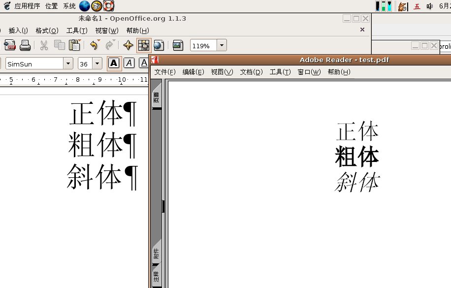

max0000
帖子: 310
注册时间: 2005-04-08 14:54
#45
帖子 max0000 »
yongyi 写了:谢谢。我试试。能实现simsun在OO中粗体,那我就可以在L下打文档,而不用回到W了。
simsun在OO中粗体、斜体虽然显示不出来,但是实际上是有的,不信你转成pdf试试。
