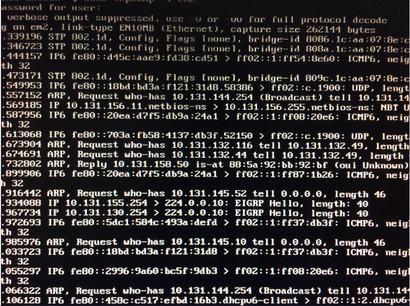

对嘛,你配置的是 10.131.156.0/24 这个子网的 IP,但是从这条线过来的包却不是这个子网的,而是 10.131.142.129 这个 IP,
当前你的这个机器除了到交换机的连线是好的之外,到外部都是不通的,那么唯一有可能的就是从接到同一个交换机的其他主机过来的包,
这样我就怀疑是否是你的交换机做了 vlan 设置,将这个端口划分到 10.131.142.0/24 这个子网了。
你可以尝试下 sudo dhclient eth0 看能不能分配到 IP,这个 IP 应该是 10.131.142.0/24 这个子网的,
如果不能分配到,那也可以试试手动配一个 10.131.142.0/24 的 IP,蒙一个路由也好,比如 10.131.142.254 之类的,看能不能通。
如果你坚持要使用 10.131.156.0/24 这个子网,建议查看一下交换机的配置。

[quote="susbarbatus"]对嘛,你配置的是 10.131.156.0/24 这个子网的 IP,但是从这条线过来的包却不是这个子网的,而是 10.131.142.129 这个 IP,
内网——交换机——服务器。 交换机到内网是没问题的,因为其他设备通过这个交换机能连通内网。
dhclient这个获取不到IP地址,因为在交换机上接过来的网线。交换机划分了很多vlan,我配的156是其中的一种。
如你说把156网段的IP改成142的,因为端口设置是vlan156,我将其改成vlan142,还是ping不通网关。

我解释一下,我的意思是,142 的包应该是从交换机过来的,
而如果交换机做了 vlan 配置的话,142 的包应该只有连接了配成 vlan142 的端口的主机会收到,
所以我怀疑你这个机器连的端口其实是被配成了 vlan142 的,而非 vlan156,所以建议你把这个机器的 IP 配成 142 的。
既然你有交换机的权限,那么不更改 IP,更改交换机的端口配置也是一样的,建议你仔细检查一下这个端口是否确实配置成了 vlan156。
我的最终目的是希望你配置的 IP 所在的子网跟交换机的端口设置一致

恩,我设置的服务器IP地址就是156网段的,连接的交换机端口vlan也是156的。所以他们在同一个网段。
我给你的tcpdump图是我截我的虚拟机上的,虚拟机桥接的本地网,我本地网就是142网段,所以测出来有142网段的数据包。
(因服务器上的ubuntu不通网关,所以我在我电脑上虚拟机里也装了一台ubunt做测试)
我在服务器上执行tcpdump -i 附上图

对,这个抓包结果是对的,过来的包是 156 这个子网的,
你 ping 一下 192.168.156.11 这个 IP 应该是通的,
你有 192.168.156.11 这个机器的权限吗?或者你有其他 vlan156 的机器吗?
互相 ping 一下看看,预计应该也是通的。
这样基本就可以确定服务器到交换机是好的。

抱歉,192.168 是我这边常用的内网地址,说习惯了,我是指 10.131.156.11,因为你抓到了这个 IP 的包

这个也不通我就有些不解了,
可以 ping -b 10.131.156.255 看看,估计也不会收到回复,
然后试试 sudo arp -a 看看。
虽然看了这些我似乎也没什么办法了……
