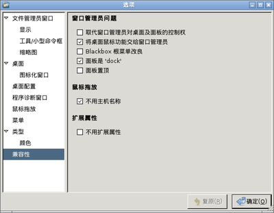

fvwm不支持桌面,rox桌面点击不能打开图标(有菜单),pcmanfm桌面点击没有fvwm菜单(能打开图标)
