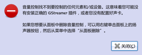

进入以后会显示有一个内部错误,并且没有声音,右上角的小喇叭上有一个X,点击提示可能声卡没有配置好,再点一下提示未检测到声音设备。
登出一下,我竟然听到响了,再登录之后声音就正常了。但是usb鼠标一直不能用,触摸板是好用的。不知道应该改哪一项,usb驱动那块,我没怎么动。只是根据lshw | grep 'module'里列出的模块改成我自己的。
上不了网,但是无线网卡的灯是亮的。我不是用无线上网,我是直接接路由上网,不知道网卡驱动该怎么搞?其它还没有发现有什么问题。

声音里可以缺模块
网络里可能没有选上需要的协议。
usb鼠标用
lsmod
找模块

根据sudo lshw | grep 'mdoule'找出的模块我全给M选中了。除了下面这个tg3,找不到。
configuration: autonegotiation=on broadcast=yes driver=tg3 driverversion=3.94 duplex=full ip=192.168.1.168 latency=0 link=yes module=tg3 multicast=yes port=twisted pair speed=100MB/s
