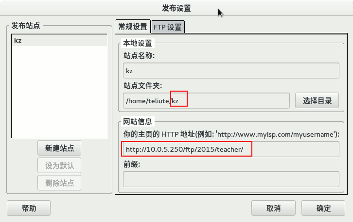

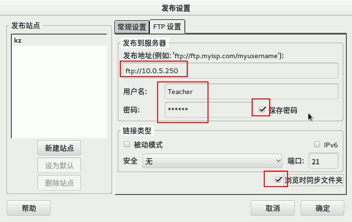

准备学网页,kompozer不太给力,站点设置和ftp设置都比较麻烦
发布以后,点浏览,Firefox没反应,再改首选项就有点复杂了,
Fedora用着还是没Ubuntu顺手
可是终端盒又不认Ubuntu
我表示也很无奈
试了下,比预期的还要好一些
本来想着能完成安装和设置就不错了,没想到还完成了一个简单的网页,保存-发布-浏览
看来是我VBox里的Fedora22问题,学生机上点浏览可以打开页面,只是有的在后台
设置的时候,需要注意用户名密码不要带上空格,复制的时候精确复制
所有的项目尽量用复制粘贴,常规设置和FTP设置
如果浏览后的网址有问题,就是常规设置出错
如果发布失败,则是FTP设置错误,检查用户名和密码,是否带了空格
FTP设置里的翻译有点问题,浏览时同步,翻译成访问时同步,比较好
图片发布的时候,只要勾选“包含图片文件”,视频发布的时候不行,需要单独在文件夹里点右键-上传

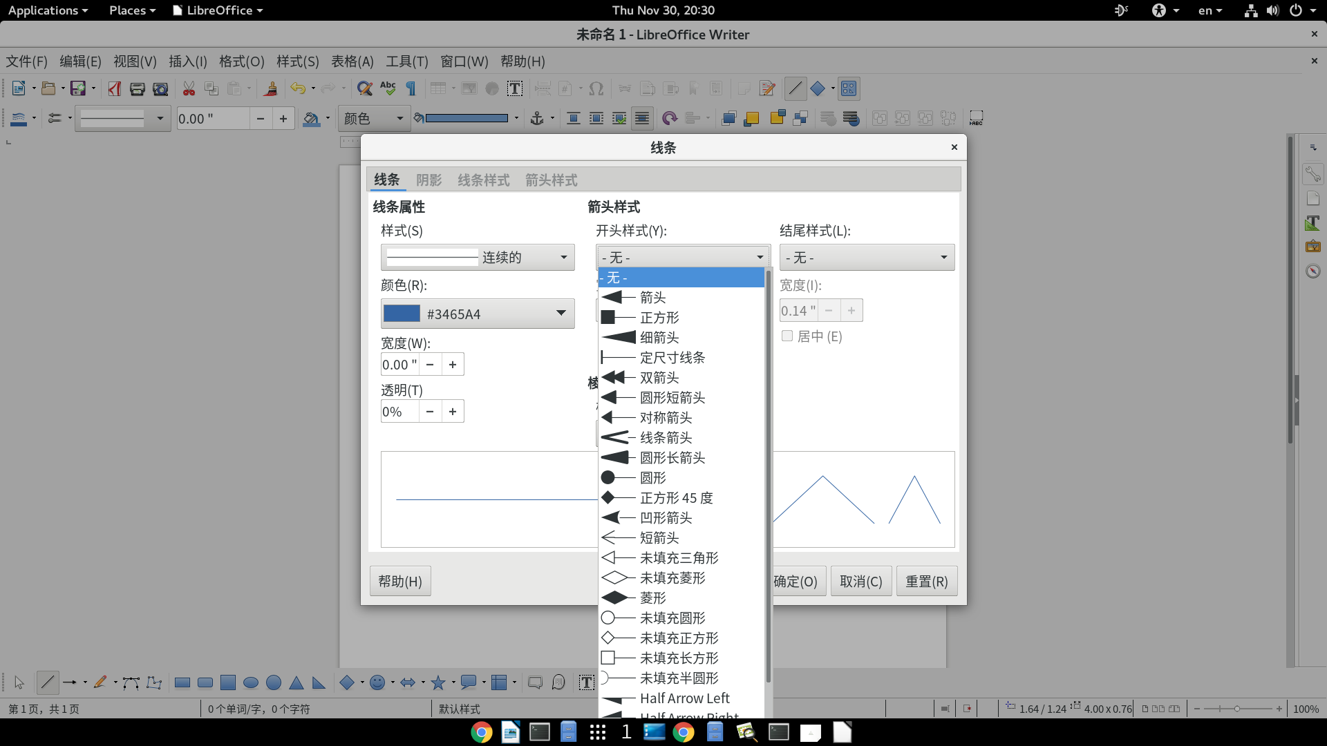

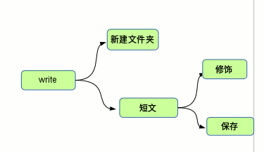

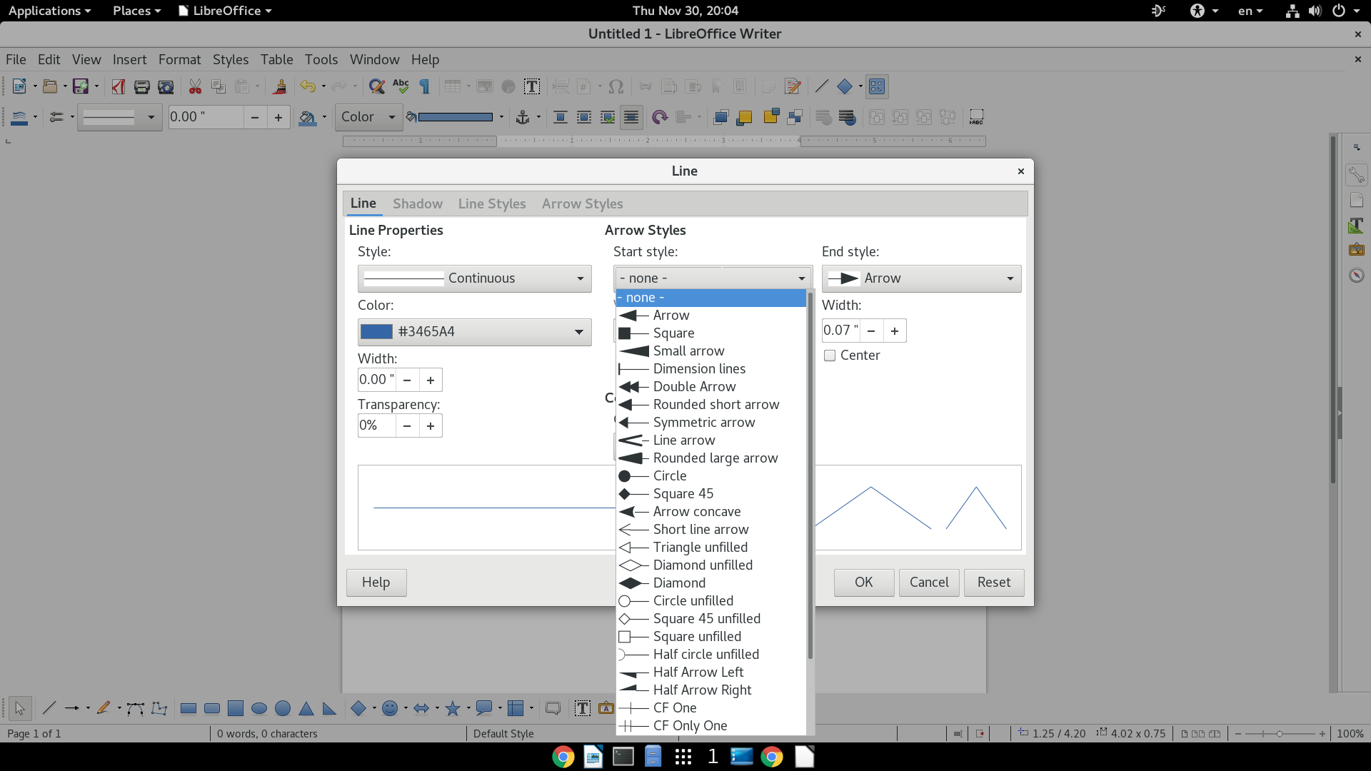

Writer 的绘图工具栏里,居然没有箭头,而draw里则有,
想画个思维导图,还得打开draw,为什么不做成一致的
- Ping-Wu
- 帖子: 1822
- 注册时间: 2012-11-14 9:34
- 系统: Debian 12
Re: 个人操作使用记录

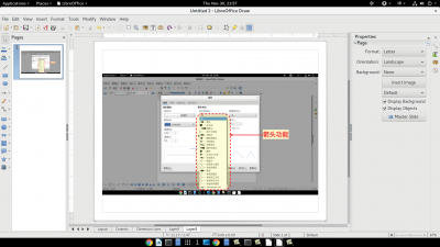

LibreOffice Writer 里的箭头绘图工具很多,但必须把 “Show Draw Function" 打开:TeliuTe 写了:Writer 的绘图工具栏里,居然没有箭头,而draw里则有,
(以上这个截图是由 LibreOffice 5.4 (Fedora 27) 取得,但我记得曾用过以前的版本画过箭头。)
中文版 LibreOffice Writer 的截图:
不过 LibreOffice Draw 有一个“层次”(layer)的功能,这是 Writer 里没有的:
上次由 Ping-Wu 在 2017-12-01 15:59,总共编辑 2 次。

多谢解答,是没有连接符,那种带箭头的弧形曲线,
线条设置里面只有直线的箭头
版本:Build ID: 4.4.7.2-5.fc22
线条设置里面只有直线的箭头

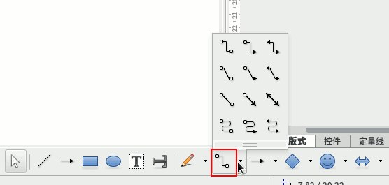

TeliuTe 写了:多谢解答,是没有连接符,那种带箭头的弧形曲线,
线条设置里面只有直线的箭头
了解您的意思了。
Writer 里没有 connector。 这个问题已经被提出好几年了。不过可能因为有个很简单“权宜”解决办法,LibreOffice 开发者不太注意。
可以先打开一个 Draw 页*,选择想要的 connector,copy/paste 到 Writer 来,再“拉拉扯扯”一下。习惯就可好了。
* LibreOffice 跟 微软 Office 在结构上大大不同。后者的元件,如 Word, Excel, PowerPoint 等各自为政, 前者则是整体的一部分。在 Writer 里执行 Draw 几乎等于打开一个新分页。
