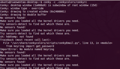

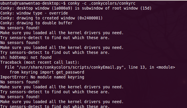

黑边的问题现在没有了,ntfs-config是一个能让开机自动挂载ntfs分区磁盘的软件,我的分区磁盘是ntfs格式的。事实上是即便我不安装ntfs-config,开机不挂载ntfs分区,就是在我正常的操作过程中,每当我打开一个分区或者是usb,桌面上的conkycolors程序它都会自动消失,不知道LZ或是其它人有没有这样的事情发生,这个问题有什么修补的方法吗。yq-ysy 写了:我也不知道产生黑边的原因,是不是没有设定面板透明?阮文涛 写了:请问一下这个黑边应该怎么处理呀?我在conkyPhotoRandom里选择1 ,2也一样有黑边,只是没有这么大。还有就是为什么我用终端安装ntfs-config: sudo apt-get install ntfs-config 启动程序:sudo ntfs-config 之后就不能启动
conky -c ~/.conkycolors/conkyrc了呢。

这问题我没遇到过,试试修改conkyrc配置脚本文件,阮文涛 写了:黑边的问题现在没有了,ntfs-config是一个能让开机自动挂载ntfs分区磁盘的软件,我的分区磁盘是ntfs格式的。事实上是即便我不安装ntfs-config,开机不挂载ntfs分区,就是在我正常的操作过程中,每当我打开一个分区或者是usb,桌面上的conkycolors程序它都会自动消失,不知道LZ或是其它人有没有这样的事情发生,这个问题有什么修补的方法吗
把 own_window_type desktop 改为 own_window_type override 应该就可以了。

yq-ysy 写了:这问题我没遇到过,试试修改conkyrc配置脚本文件,阮文涛 写了:黑边的问题现在没有了,ntfs-config是一个能让开机自动挂载ntfs分区磁盘的软件,我的分区磁盘是ntfs格式的。事实上是即便我不安装ntfs-config,开机不挂载ntfs分区,就是在我正常的操作过程中,每当我打开一个分区或者是usb,桌面上的conkycolors程序它都会自动消失,不知道LZ或是其它人有没有这样的事情发生,这个问题有什么修补的方法吗
不是这个问题,我的conkyrc脚本里原本就是own_window_type override,为了能更详细的说明问题我把我的conkyrc脚本发上来还有我在终端启动的检索和conkyHD3脚本,以及我桌面上显示的HD图片都发上来请LZ有空的时候帮忙看一下,还有就是为什么硬盘温度没有显示,不知道LZ是怎么做到的,需要安装监控硬盘温度的软件吗,安完了还需要怎样才能让conkycolors显示出来。conkyHD3.py这个脚本有需要改动的吗?

Re: conky中文汉化配置CONKY-colors详细教程,兼容Unity桌面和Gnome3_包括天气、农历、月圆月
我想,也许你需要运行conkycolors配置命令,详细地配置自己需要的参数,仔细看看教程和help帮助信息,阮文涛 写了: 不是这个问题,我的conkyrc脚本里原本就是own_window_type override,为了能更详细的说明问题我把我的conkyrc脚本发上来还有我在终端启动的检索和conkyHD3脚本,以及我桌面上显示的HD图片都发上来请LZ有空的时候帮忙看一下,还有就是为什么硬盘温度没有显示,不知道LZ是怎么做到的,需要安装监控硬盘温度的软件吗,安完了还需要怎样才能让conkycolors显示出来。conkyHD3.py这个脚本有需要改动的吗?
包括CPU、硬盘、显卡、网卡,根据你的电脑配置选择需要的参数。
python语言虽然我号召大家一起来翻译,但我自己还没学懂python语言,这个py脚本帮不上忙了。
还有 sudo sensors-detect 这个一路yes下去到了某一步会花一下屏,然后屏幕就黑了。。。。。
也许是显卡驱动没安装好?看上去像是在检测视频。只要能继续下一步,能正常开启conky就行。et889 写了: 好长~~~
如果不行,那这一步就选 No 吧。
