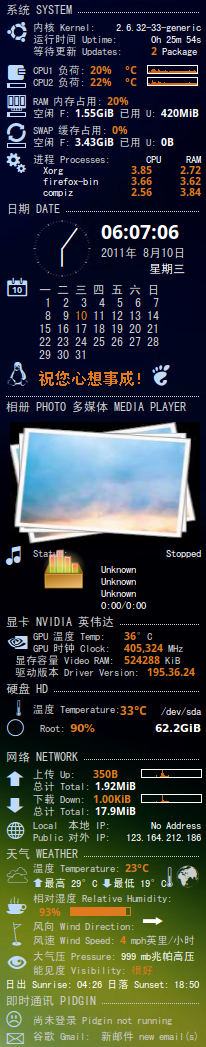

帖子 阮文涛 » 2011-08-05 21:37
楼主,我想问个事情,关于conky的相册部分为什么我始终都不能显示也来呀,我用的是你在论坛上发的脚本文件,conkyrc_MY的配置文件。我也做过各种尝试,也按照你说的把相应的图片放到" ~/.my_photo/ ",并且也把~/.conkycolors/bin/conkyPhotoRandom 改成自己的图片目录。但是不管我怎么折腾,桌面上就是不给力啊

帖子 yq-ysy » 2011-08-05 22:12
阮文涛 写了:楼主,我想问个事情,关于conky的相册部分为什么我始终都不能显示也来呀,我用的是你在论坛上发的脚本文件,conkyrc_MY的配置文件。我也做过各种尝试,也按照你说的把相应的图片放到" ~/.my_photo/ ",并且也把~/.conkycolors/bin/conkyPhotoRandom 改成自己的图片目录。但是不管我怎么折腾,桌面上就是不给力啊
没有修改图片目录之前,能否正确显示系统默认的桌面图片?如果可以,那就是你修改的 ~/.my_photo/ 目录有问题。
试试不用 “.”(点号)开头的目录,因为在linux中,点号开头的目录是隐藏目录。
另外,也有可能是目录的权限问题,
如果你是在root目录下,或者是以root身份或用su命令建立的目录的话,普通程序是没有读取root目录的权限的。
最后,也许是图片格式问题,尽量用普通的jpg图片或者png图片。

帖子 阮文涛 » 2011-08-07 19:54
我这个是开始就没有显示过,而且我按照你说的把 . 去掉了,还是不能显示,我都是按照你的教程里安装的,也是直接把你的脚本替换过去的。把下载好的conky_colors_by_helmuthdu-d41qrmk.zip直接解压并放到主目录,然后cd conky_colors,make sudo make instatll,安装完/usr/share/ 里面有conkycolors这个目录,主目录下没有.conkycolors这个目录,是我从解压到主目录里的conky_colors里的复制到主目录一个.conkycolors目录,然后再把你的conkyrc_MY.txt改名conkyrc替换到.conkycolors/ 里面,之前的下载字体等等一系列的操作我都做了,不知道是什么情况导致我的桌面上不能显示出图片呢。

帖子 yq-ysy » 2011-08-08 23:57
阮文涛 写了:我这个是开始就没有显示过,而且我按照你说的把 . 去掉了,还是不能显示,我都是按照你的教程里安装的,也是直接把你的脚本替换过去的。把下载好的conky_colors_by_helmuthdu-d41qrmk.zip直接解压并放到主目录,然后cd conky_colors,make sudo make instatll,安装完/usr/share/ 里面有conkycolors这个目录,主目录下没有.conkycolors这个目录,是我从解压到主目录里的conky_colors里的复制到主目录一个.conkycolors目录,然后再把你的conkyrc_MY.txt改名conkyrc替换到.conkycolors/ 里面,之前的下载字体等等一系列的操作我都做了,不知道是什么情况导致我的桌面上不能显示出图片呢。
sudo make install 之后主目录下是没有.conkycolors这个目录的,只有在执行conky-colors配置命令之后才生成.conkycolors目录和conkyrc配置文件。这样生成的.conkycolors目录里才有bin目录和conkyPhoto或conkyPhotoRandom文件,在这个文件里修改指定你的目录才行,注意严格区分大小写。
自己的conkyrc配置文件可以放置在任何目录,执行 conky -c 指定你放置conkyrc配置文件的目录和文件就行了。我想,你出现无法显示图片这情况主要是因为没有运行带参数的conkycolors配置命令,没有生成.conkycolors目录以及其中的bin目录和conkyPhoto或conkyPhotoRandom文件,这样直接使用我的配置文件也是显示不出图片的。所以只需要运行一次conkycolors配置命令就应该可以解决问题。
不是把~/.conkycolors/bin/conkyPhotoRandom 改成自己的图片目录,而是修改~/.conkycolors/bin/conkyPhotoRandom这个文件里的内容,可以用命令 gedit ~/.conkycolors/bin/conkyPhotoRandom 来编辑这个文件,把其中一段source="/usr/share/backgrounds/"修改为source="~/my_pohto/"即可。

我是按照你上面说的做的只是没有把"其中一段source="/usr/share/backgrounds/"修改为source="~/my_photo/"即可"这一段话写上来,不过回头我再去按照你说的重新做一次“需要运行一次conkycolors配置命令就应该可以解决问题”希望可以解决。谢谢楼主耐心的指导。

问题已经解决了,再次感谢LZ。 :em38

帖子 阮文涛 » 2011-08-10 20:05
请问一下这个黑边应该怎么处理呀?我在conkyPhotoRandom里选择1 ,2也一样有黑边,只是没有这么大。还有就是为什么我用终端安装ntfs-config: sudo apt-get install ntfs-config 启动程序:sudo ntfs-config 之后就不能启动
conky -c ~/.conkycolors/conkyrc了呢。

帖子 yq-ysy » 2011-08-11 23:49
阮文涛 写了:
我也不知道产生黑边的原因,是不是没有设定面板透明?
#面板是否透明
own_window_transparent yes
我不知道ntfs-config是个什么软件,也不知道ntfs-config是如何工作的,
也许是因为ntfs-config改变了桌面的绘制方式,所以造成conky启动失败。
