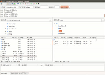

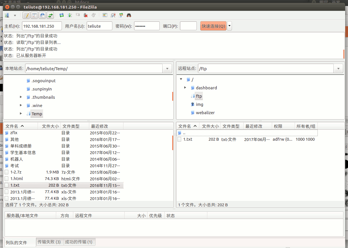

在Ubuntu16.04上安装上filezilla,界面内容挺多的,快速连接出来的提示没法确定,重新选一下才行,
中文翻译很完整,操作提示也很清晰,下学期用这个FTP客户端好了,如果Fedroa上能够顺利安装使用的话
已安装下列软件包:
filezilla (3.15.0.2-1ubuntu1)
filezilla-common (3.15.0.2-1ubuntu1)
libfilezilla0 (0.4.0.1-1)
libpugixml1v5 (1.7-2)
libwxbase3.0-0v5 (3.0.2+dfsg-1.3ubuntu0.1)
libwxgtk3.0-0v5 (3.0.2+dfsg-1.3ubuntu0.1)
系统自带抓图的窗口截图就比较精准
系统自带抓图的窗口截图就比较精准
gimp对unity的窗口截图不够精确,总是会有个黑边

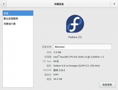

清理一下不用的虚拟机和模板,留下一个虚拟机安装成样板,用它克隆出一个模板,然后用这个模板创建桌面池,生成学生机
貌似生成模板后,最初的虚拟机可以删除了,不会影响到模板
dnf install -y wine p7zip p7zip-plugins file-roller-nautilus unrar gimp-data-extras libreoffice-langpack-zh-Hans
安装wps后,可以卸载liboffice,只是范例又要重新设计

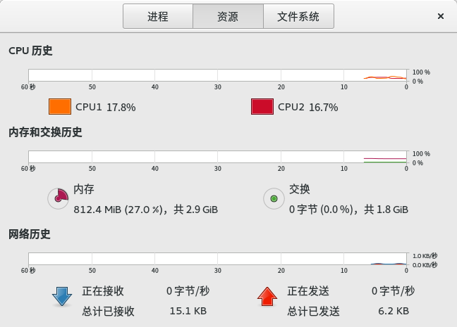

才发现两个作模板的系统,都是64位的,按照上一贴又安装了多媒体解码器似乎就是ffmpeg火狐可以在页面内播放MP3和MP4文件,不再点击链接出来下载对话框
内存改成了3G,之前2G测试中老是突然关机,都是在保存文件或者下载,复制粘贴的时候,不过显示有2G的swap

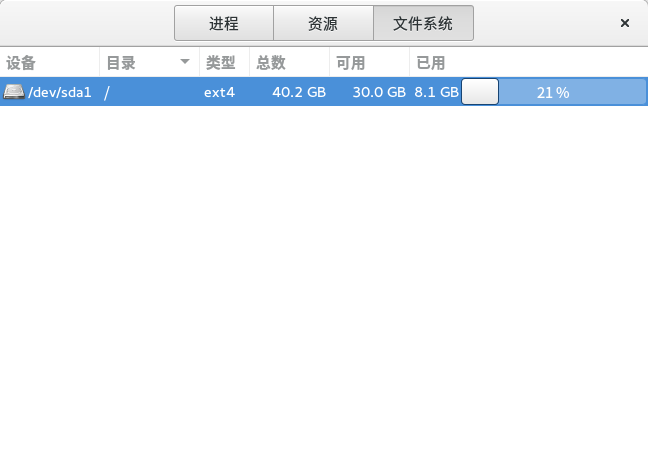

基本调试好fedroa22,发布到桌面池,这个作为主系统,分配1CPU2线程3G内存,显卡选择thinputy,不过视频画面依然割裂勉强可用,整体下来占用8.1G空间
软件另外安装:搜狗拼音,fcitx套装,libreoffice,wine,gimp,解码器,kdenlive,filezilla,录音机,7zip-full,unrar,gambas,kompozer,
另外装了一个deepin15.4,不过分辨率只有1440×900,字体很小对比度不是很清晰,东西不好找,而且发热很严重,新版的虽然可以装,发热严重也麻烦
运行exe文件会新建一个容器.co里面,QQ则是在.deepwin里
chrome不能在页内播放mp4,直接下载了
