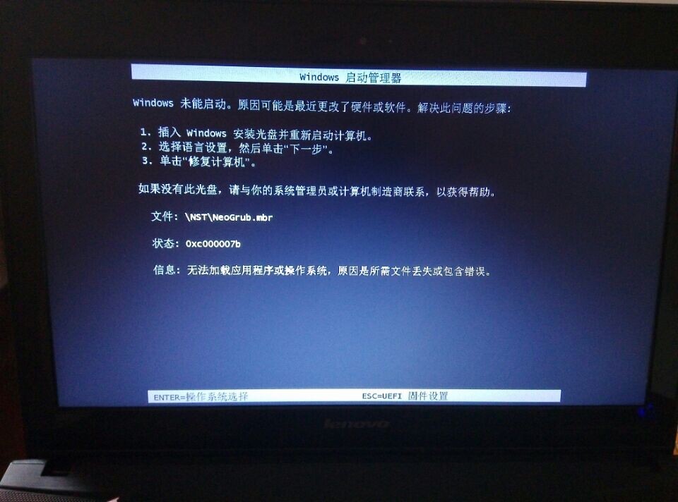

帖子 YKLA » 2014-08-10 23:03
朋友你应该知道WIN8的gpt分区不认easybcd的mbr的,SO,把WIN8删除了吧。

帖子 hi强强强 » 2014-09-01 23:22
我也遇到(进入ubuntu界面而已,用了上面的方法,找到“EasyBCD 单文件”这个软件,设置引导成功了,可是到了选择进入linux系统的时候提示“无法加载所选项,因为程序丢失或损坏”。好像少了什么文件,“\NST\AutoNeoGrub0.mbr”,还有个是“NeoGrub引导加载器”,选择了后也是提示“无法加载所选项”“\NST\NeoGrub.mbr”。)这样的问题 ,也重装过easyBCD还是不行,还是不知道哪的问题
