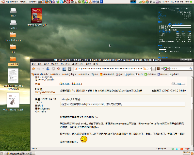

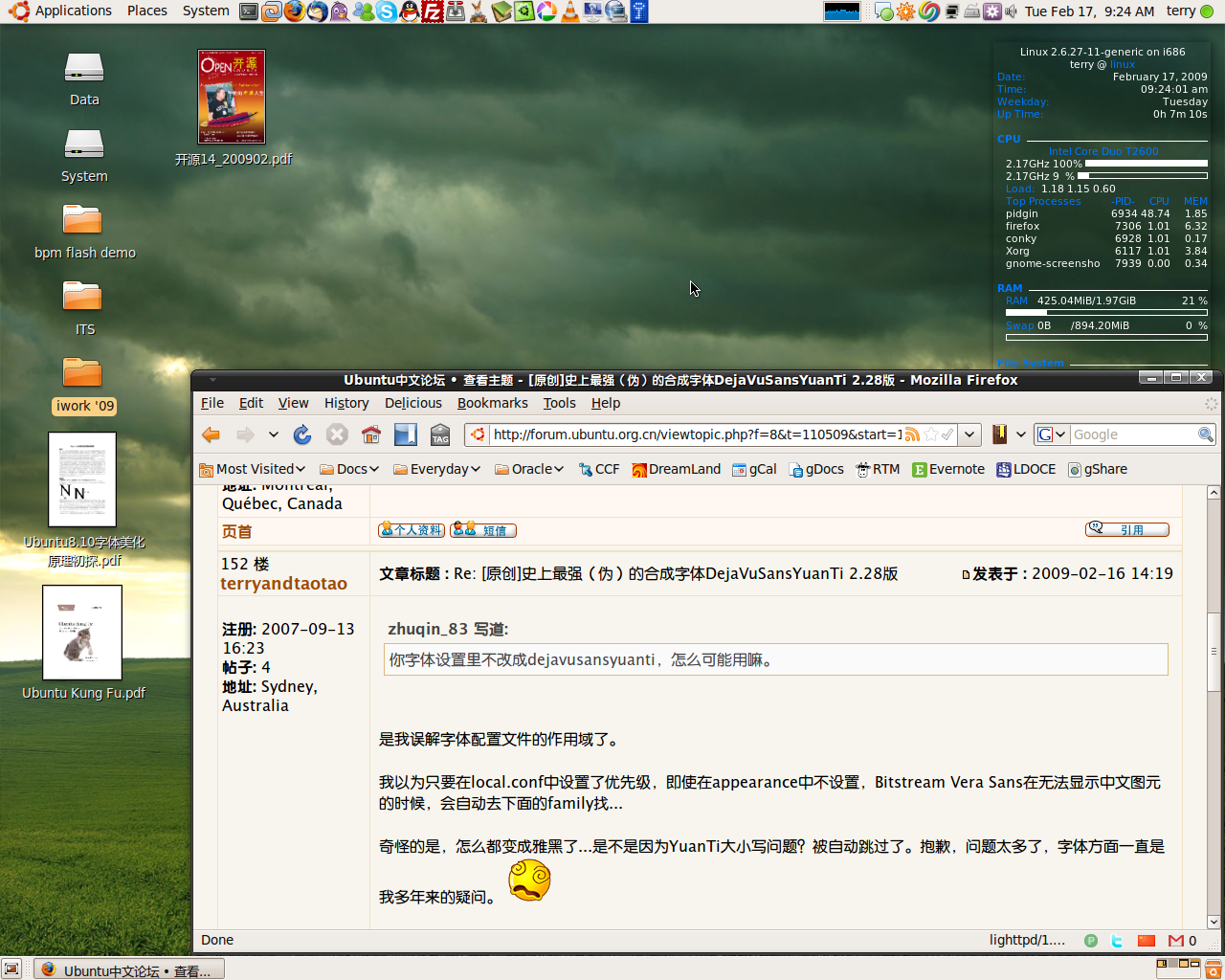

zhuqin_83 写了:你字体设置里不改成dejavusansyuanti,怎么可能用嘛。
是我误解字体配置文件的作用域了。
我以为只要在local.conf中设置了优先级,即使在appearance中不设置,Bitstream Vera Sans在无法显示中文图元的时候,会自动去下面的family找...
奇怪的是,怎么都变成雅黑了...是不是因为YuanTi大小写问题?被自动跳过了。抱歉,问题太多了,字体方面一直是我多年来的疑问。 :em20
晚些时候再去复习一下字体美化文档,没吃透,不好意思了...

改了大小写之后重启X
appearance里还是没有改,好像字体变了?我现在已经无法分辨区别了。谁来帮我看看,现在是yuanti还是雅黑来着? :em20

当然是圆体。

zhuqin_83 写了:当然是圆体。
哈,多谢zhuqin了。
还真是大小写问题造成的...晕死 :em03
效果和雅黑还是很相似的。仔细研究了一下,在local.conf中设置三个字体族中字体的优先级,确实会override appearance中的设置,所以那里可以忽略,至少Debian和Ubuntu可以。其他distros就不知道了。
