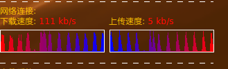

但是为什么连接的网速是脉冲式的?

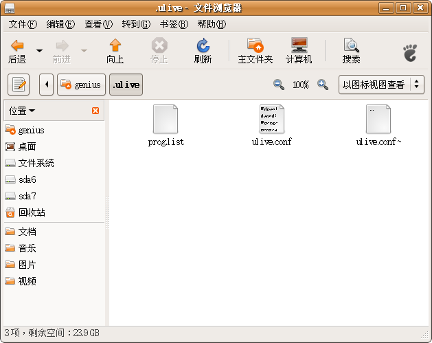

要使用nslive,取得节目列表,要在用户目录建立.ulive/prog.list,
tiancaiamao
帖子: 149
注册时间: 2007-11-06 22:58
来自: 武汉
#28
帖子 tiancaiamao » 2007-12-16 17:06

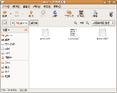

XDG3669 写了:要使用nslive,取得节目列表,要在用户目录建立.ulive/prog.list,
存在这个文件,不过没用,不存在节目列表

xihe
帖子: 28
注册时间: 2007-03-07 19:07
#30
帖子 xihe » 2007-12-16 18:17
回楼上的楼上,你是不是64位系统。64位系统上确实有这个问题,我们已经修正,新下载最新svn版本。
