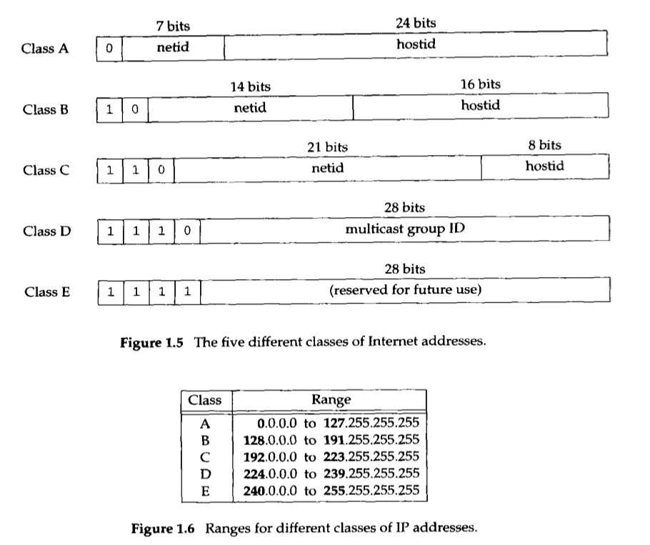

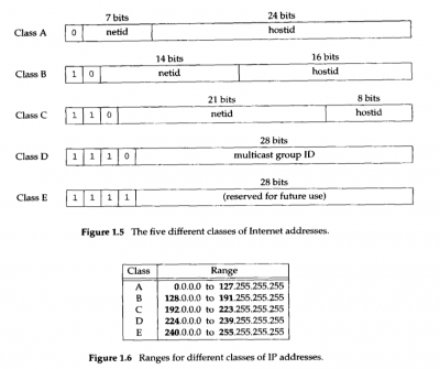

互联网一开始设计的路由架构是基于网络的,将网络分为3类,分别是Class A、Class B、Class C
每个网络要求一个路由表项
回忆一下地址分类
A类IP地址的netid有7位,共2^7=128个网络,因此要求128个路由表项
B类IP地址的netid有14位,共2^14=16384个网络,要求16384个路由表项
C类IP地址的netid有21位,共2^21=2097152个网络,要求2097152个路由表项
对于A类和B类网络,路由表项的规模尚可接受,但是对于C类网络,这个路由表项的数目过大,无论从维护还是性能考虑都是不可接受的
每个网络要求一个路由表项
回忆一下地址分类

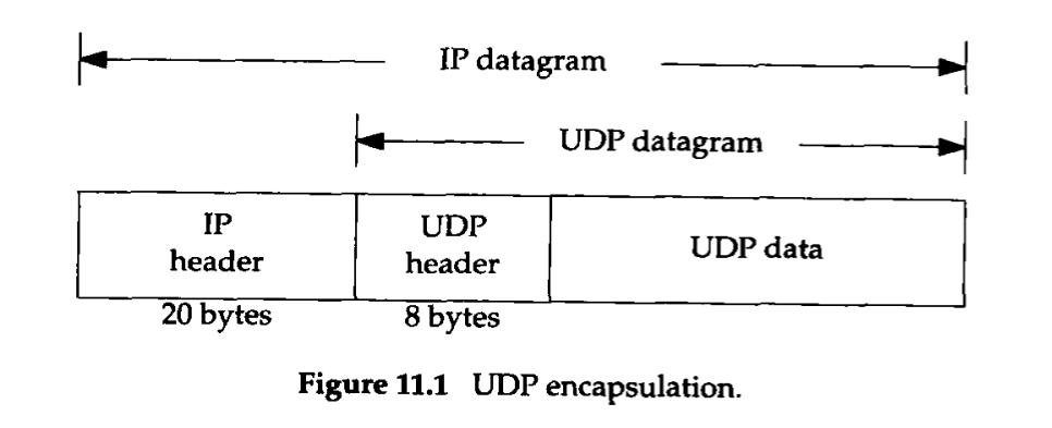

UDP是一个面向数据报的传输层协议,应用程序的每个sendto调用都会产生一个udp数据报(封装在一个ip数据报中)
应用调用sendto发送udp数据报,需要考虑生成的ip数据报的大小限制:
1. path MTU:生成的ip数据报的总长度不能超过path MTU,否则会导致分片
2. IP Maximum Datagram Size:IPv4实现定义该值,表示可以处理的最大ip数据报大小,该值的可移植大小为576字节(包含ip header)

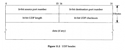

UDP格式
字段说明:
source port number:标识发送进程
destination port number:标识接收进程
UDP length:UDP数据报总长度(包含header和data),该字段最小值8,也就是允许data的长度为0
checksum:包括 UDP pseudo header、UDP header和data的校验和(可选,默认使能,填0表示发送者未计算校验和)

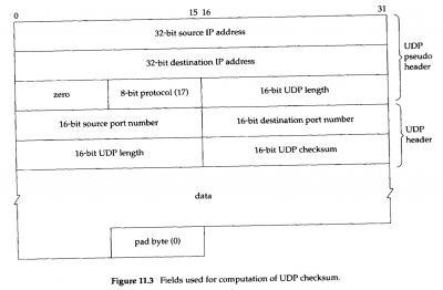

UDP pseudo header
UDP校验和的计算要包含一些额外的内容,称为UDP pseudo header,结构如下:
为了计算UDP校验和,需要先构造上图所示结构(此结构只用于计算校验和,并不会发送此结构)
因为计算校验和要求数据总长度必须是偶数,所以如果UDP length字段为奇数,则需要在数据末尾添加一个字节('\0'),(上图中的两个16-bit UDP length字段的值不要加1)
计算校验和之前,上述结构中的16-bit UDP checksum字段必须为0
UDP格式
字段说明:

UDP pseudo header

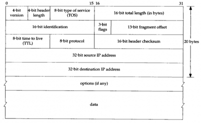

回忆IP数据报格式: 其中16-bit identification、3-bit flags、13-bit fragment offset与IP分片有关
16-bit identification:用于标识同一个IP数据报的不同分片,目的主机根据此id来判断一个IP数据报有哪些分片
3-bit flags:最低位是MF(more fragments flag),中间位是DF(dont fragment flag),最高位保留
13-bit fragment offset:分片包含的数据的偏移,单位8字节

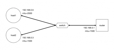

PMTU发现
ICMP unreachable - need to frag 错误消息格式: MTU of next-hop network:指示通往下一跳网络那个接口的MTU值
实验网络结构: 我们从host1主机上发送一个udp数据报到host2主机
首先在host1主机上配置一条host-route,网关是192.168.0.1
分片被认为是不好的,是因为一个分片丢失,整个IP数据报都要重传

第1个IP数据报(echo request)设置了DF标志,IP数据报的总长度为1500字节(包含20字节的IP头,8字节的icmp头,1472字节的数据)
第2个IP数据报(echo reply)设置了DF标志,IP数据报的总长度为1500字节(包含20字节的IP头,8字节的icmp头,1472字节的数据)
第3个IP数据报(echo request)设置了MF表示(+),这个分片的长度为1500字节(包含20字节的IP头,8字节的icmp头,1472字节的数据)
第4个IP数据报(echo request)没有设置flags(最后一个分片),这个分片的长度为21字节(包含20字节的IP头,1字节的数据)
第5个IP数据报(echo reply)设置了MF表示(+),这个分片的长度为1500字节(包含20字节的IP头,8字节的icmp头,1472字节的数据)
第6个IP数据报(echo reply)没有设置flags(最后一个分片),这个分片的长度为21字节(包含20字节的IP头,1字节的数据)
$ sudo route add -host 192.168.0.3 gw 192.168.0.1 dev enp0s3
$ sudo ifconfig enp0s3 mtu 2000

$ ./pmtu 192.168.0.3 8888 1473
$ sudo tcpdump -i enp0s3 -n -v udp or icmp
tcpdump: listening on enp0s3, link-type EN10MB (Ethernet), capture size 262144 bytes
1. 00:06:15.560808 IP (tos 0x0, ttl 64, id 0, offset 0, flags [DF], proto UDP (17), length 1501)
192.168.0.6.34991 > 192.168.0.3.8888: UDP, length 1473
2. 00:06:15.565712 IP (tos 0xc0, ttl 64, id 18149, offset 0, flags [none], proto ICMP (1), length 576)
192.168.0.1 > 192.168.0.6: ICMP 192.168.0.3 unreachable - need to frag (mtu 1500), length 556
第1个IP数据报设置了DF标志(表示不允许中间路由器执行分片操作),该IP数据报的总长度为1501字节
第2个IP数据报显示路由器给主机host1发送了一个ICMP错误消息:unreachable - need to frag (mtu 1500),该错误消息报告了下一跳网络的接口MTU为1500

IP多播组地址
类D地址称为IP多播组地址,如下图
从上图可知IP多播组地址范围为:224.0.0.0-239.255.255.255,每个IP多播组地址标识一个多播组
整个32位称为IP多播组地址,低28位称为多播组ID,在不引起歧义的情况下,我们可以交换使用这两个术语

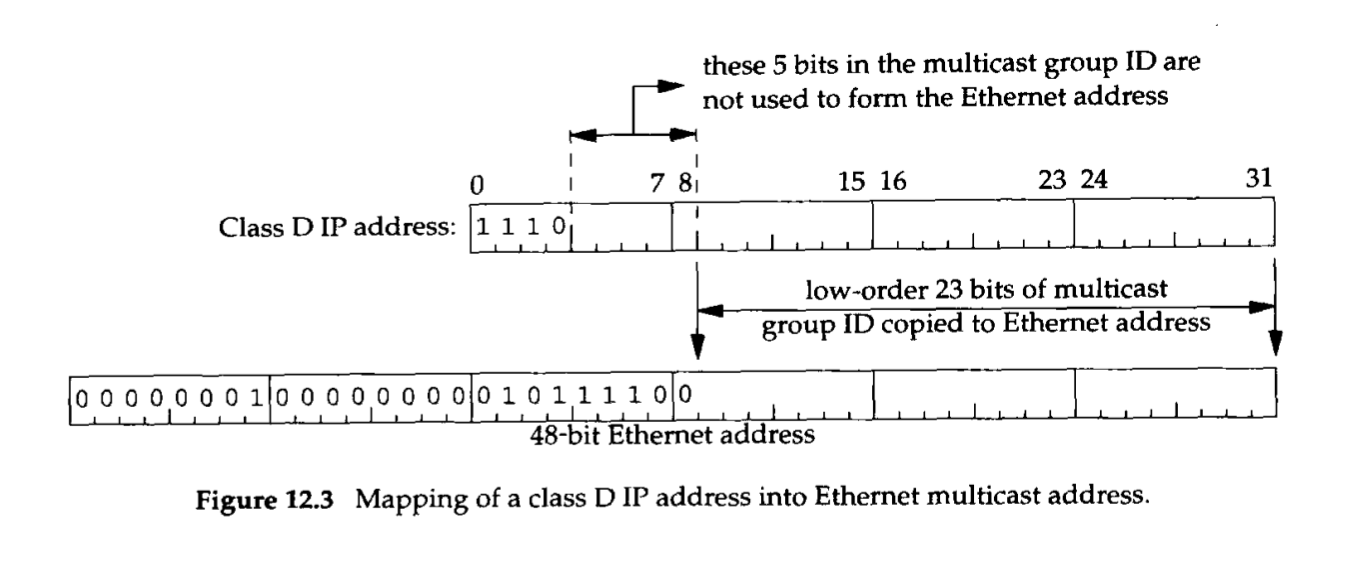

IP多播组地址到以太网多播组地址的转换:
前面说过,以太网多播组地址范围是:01:00:5E:00:00:00-01:00:5E:7F:FF:FF,也就是高25位是固定的,只有低23位可以用来映射
IP多播组地址的高4位也是固定的,要把IP多播组地址的低28位(也就是多播组ID)映射到以太网地址的低23位,必须忽略多播组ID的高5位,也就是IP多播组地址到以太网多播组地址的映射不是一一对应的,32个IP多播组地址映射到一个以太网多播组地址
从编程的角度看,我们其实并不关心IP多播组地址到以太网多播组地址是如何转换的,在接口加入多播组时是指定IP多播组地址,内核会将该IP多播组地址转换成相应的以太网多播组地址,并通知接口卡接收目的地址为该以太网多播组地址的帧

类D地址称为IP多播组地址,如下图

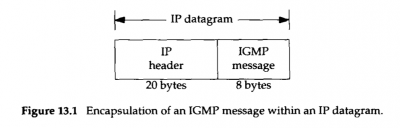

IGMP
我们前面学习过目的地址在224.0.0.0-224.0.0.255范围内的IP多播数据报,路由器不会转发,目的地址在其他范围的IP多播数据报会被路由器转发
路由器在转发IP多播数据报时,要么转发到与路由器相连的网络里的主机,要么转发到下一跳路由器,这就要求路由器的路由表里有相关的route entries
那么路由器如何知道向自己的路由表里添加哪些route entries呢?答案就是IGMP协议,IGMP协议是一个多播组发现协议

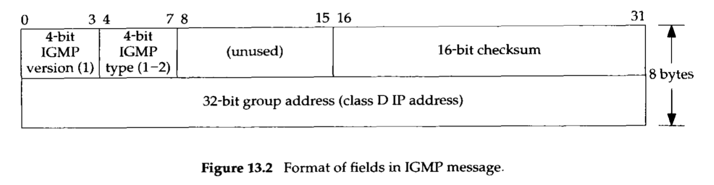

IGMP格式
上图所示为IGMPv1版本的协议格式
字段说明:
4-bit IGMP version: 1
4-bit IGMP type:1-query;2-reply
16-bit checksum:计算方法同UDP的checksum计算方法
32-bit group address:主机报告的组地址
路由器发现多播组的基本思路是:
1. 路由器向子网内多播一个IGMP数据报查询消息
2. 子网内的主机自动响应一个或多个IGMP应答
3. 路由器收到IGMP应答,在路由表里添加通往相应多播组地址的一个route
上述过程是由一个实现了DVMRP协议的multicast routing daemon实施的,实现DVMRP协议的路由器称为多播路由器
IGMP的query和reply消息类似ICMP的echo query和echo reply消息,query是由应用进程发起的,reply是内核自动产生的
ICMP echo query是ping程序发送的
IGMP query是multicast routing daemon程序发送的

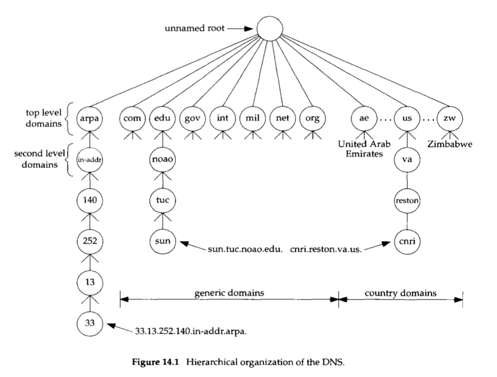

第十四章:DNS
基本概念:
DNS:Domain Name System,该系统维护一个分布式数据库,数据库中保存的数据称为资源记录;分布式指的是该数据库由分布在世界各地的name server共同维护,每个name server维护一部分资源记录
resolver:实现DNS协议的客户端的库或程序,比如gethostbyname和gethostbyaddr就是调用resolver提供的接口
name server:实现DNS协议的服务端程序
对于DNS(Domain Name System)里的domain,我理解他跟CIDR(Classless Interdomain Routing)里的domain没有关系,在DNS里domain的含义类似C++里的name space,是一种组织name的方法。
DNS name space是一个层次结构,类似Unix文件系统,用Unix文件系统来对比理解DNS的层次结构非常有帮助
上图中的圆圈表示node(host、router等),对比Unix文件系统中的file(unix中的目录也是一种文件)
下面用表格列出Domain Name System和Unix File System的对比
node可以分为:
domain(类似Unix文件系统中的目录)
host(类似Unix文件系统中的文件)
但是不管node代表的是domain还是host,他的名字都称为:domain name
域名的管理
前面提到,DNS是一个分布式数据库,由不同的name servers共同维护
具体来说,域名的管理是按照域来划分的,不同域由不同的name servers负责
比如根域.有13个name servers:
顶级域com.也由13个name servers:
二级域google.com.由4个name servers:
三级域www.google.com. 没有自己的zone,由二级域的name servers管理
name server管理的域也称为zone,zone与domain的含义基本相同,一个细微的区别是:domain包含所有子树,就比如Unix文件系统中的目录,包含子目录以及子子目录,而zone有时候只包含子域,不包含子子域,因为子子域可能属于另一个zone
比如:顶级域com.和二级域google.com.就是属于不同的zone,而三级域www.google.com.和二级域google.com.在同一个zone里
zone对应的name servers称为该zone的authoritative name servers
authoritative name server一般有多个,一个primary name server和一个或多个secondary name servers
提供secondary name server是为了避免单点故障(single point of failure)
另外name server管理的数据库,实际上只是一个称为zone file的文件,该文件中记录了相关资源记录

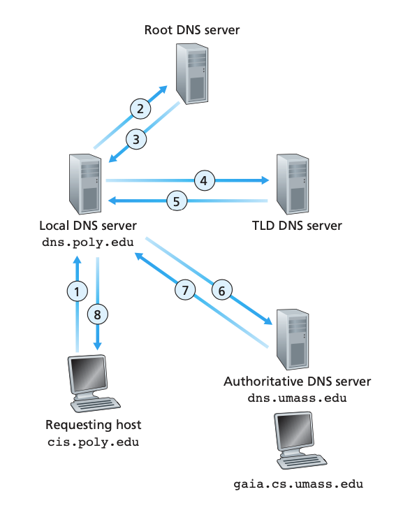

查询方式:
当客户端请求一个name server(比如查询域名对应的ip地址),但是这个name server不是这个域名的权威服务器,也就是这个name server的数据库里没有要查询的域名的记录,此时该name server可以代理客户端向其他name server查询,有两种方式:
1. 迭代式
2. 递归式
迭代式:图片来源于《Computer Networking A Top-Down Approach》 6th Editon 上图中resolver发送的是递归请求,Local DNS Server发送的是迭代请求(这是BIND的默认方式)
递归式:图片来源于《Computer Networking A Top-Down Approach》 6th Editon 上图中resolver和Local DNS Server发送的都是递归请求

域名的管理
$ host -t ns . | sort
. name server a.root-servers.net.
. name server b.root-servers.net.
. name server c.root-servers.net.
. name server d.root-servers.net.
. name server e.root-servers.net.
. name server f.root-servers.net.
. name server g.root-servers.net.
. name server h.root-servers.net.
. name server i.root-servers.net.
. name server j.root-servers.net.
. name server k.root-servers.net.
. name server l.root-servers.net.
. name server m.root-servers.net.
$ host -t ns com. | sort
com name server a.gtld-servers.net.
com name server b.gtld-servers.net.
com name server c.gtld-servers.net.
com name server d.gtld-servers.net.
com name server e.gtld-servers.net.
com name server f.gtld-servers.net.
com name server g.gtld-servers.net.
com name server h.gtld-servers.net.
com name server i.gtld-servers.net.
com name server j.gtld-servers.net.
com name server k.gtld-servers.net.
com name server l.gtld-servers.net.
com name server m.gtld-servers.net.
$ host -t ns google.com. | sort
google.com name server ns1.google.com.
google.com name server ns2.google.com.
google.com name server ns3.google.com.
google.com name server ns4.google.com.
$ host -t ns www.google.com.
www.google.com has no NS record
查询方式:
1. 迭代式
2. 递归式

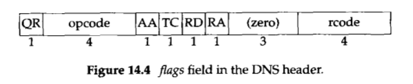

flags:查询消息和应答消息的一些flags,格式如下图
QR:0-query;1-reply
opcode:0-standard query;1-inverse query;2-server status request
AA:authoritative answer,指示发送应答的name server是否是所请求的域名的权威服务器,0-no;1-yes
TC:truncated,指示应答消息是否被截断,当DNS使用UDP时,服务器发送的应答的UDP数据报的总长度限制为512字节,如果大于512,则只发送512字节,并设置该位
RD:recursion desired,查询消息设置该位表示使用递归方式查询
RA:recursion available,应答消息设置该位,是告诉客户端自己支持递归方式查询
zero:保留,必须为0
rcode:return code,应答消息使用rcode表示错误,0-no erro; 3-name error
flags字段的字节序说明:
flags字段是两个字节,左边字节存放在低地址,右边字节存放在高地址,也就是说要先发送左边字节后发送右边字节,flags的定义如下:

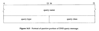

question格式:
字段说明:
query name:要查询的域名,表示成label的序列,每个label以1个字节的长度开头,后跟label的ascii码表示
比如:www.baidu.com. 表示成:3www5baidu3com0
name的表示有一种压缩方案:当label的长度字节的高两位被置位时,此时该长度字节和随后的一个字节表示一个16-bit(实际上是低14-bit)的指针,该值表示一个偏移值(相对DNS消息头,单位是字节)
query type:要查询的资源记录类型,1-A,5-CNAME,12-PTR 等等
query class:查询类,填1,表示Internet address
QR:0-query;1-reply
zero:保留,必须为0
flags字段的字节序说明:
struct {
unsigned short rd:1, tc:1, aa:1, opcode:4, qr:1, rcode:4, zero:3, ra:1;
} flags;

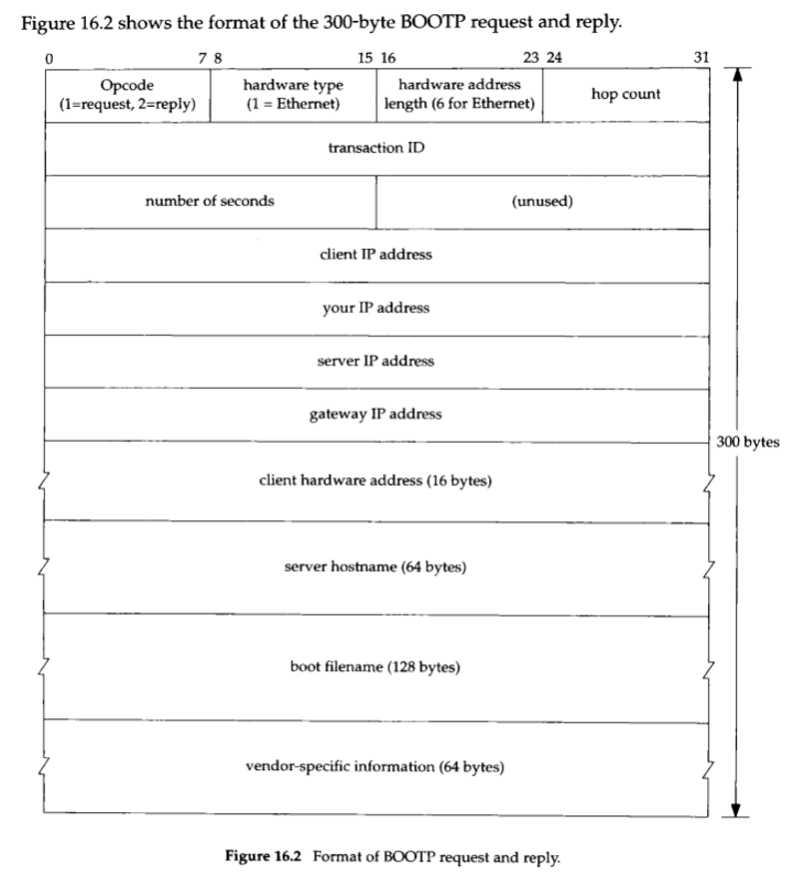

BOOTP协议的格式:
BOOTP协议总长度固定为300个字节
字段说明:
opcode:1-request;2-reply
hardware type:值为1,表示Ethernet
hardware address length:值为6,表示以太网地址长度
hop count:当路由器作为proxy server时,可以用来转发bootp数据报,这种用法现在应该已经废弃了
transaction ID:客户端用于匹配request和reply
number of seconds:客户端填写,比如客户端第一次发送BOOTP请求时填0,如果客户端5秒内未收到应答,则第二次发送BOOTP请求填5,目的是让备份的BOOTP server响应应答(因为备份的BOOTP server认为主server可能down机了)
client IP address:客户端IP地址,一般填0.0.0.0,因为客户端还不知道自己的IP地址
your IP address:由服务端填写为客户端分配的IP地址
server IP address:由服务端填写自己的IP地址
gateway IP address:由服务端填写默认网关地址
client hardware address:由客户端填写自己的硬件地址(服务端根据硬件地址从自己的配置文件中获取客户端的IP地址)
server hostname:服务端填写自己的主机名,可忽略
boot filename:用于客户端下载的引导镜像的文件名,可忽略
vendor-specific information:扩展字段,主要包括子网掩码和DNS server的IP地址
扩展信息以99.130.83.99的magic cookie开头,表示随后是扩展字段
随后的扩展字段是以一个字节的tag开头,表示扩展字段的类型,其中tag为0表示pad字节,tag为0xff表示最后一个扩展字段
tag 1:表示子网掩码,后跟一个字节的长度字段,表示后面数据的长度,子网掩码为4个字节,后跟4个字节的子网掩码
tag 6:表示DNS server的IP地址
BOOTP reply
BOOTP request是使用广播方式,目的IP地址为255.255.255.255

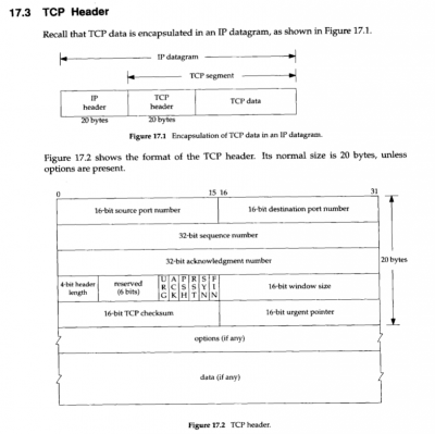

第17章:TCP
TCP(Transmission Control Protocol):TCP是一个传输层协议,它为应用层提供面向连接的、可靠的、字节流服务
广播和多播不适用于TCP协议
TCP传输的数据单元称为segment,这个词非常贴切,因为TCP将应用层传入的字节流按自己的想法切割成一个个segment,然后将一个个segment传递给IP模块,由IP模块将segment封装到IP数据报中发送
本章主要学习TCP的消息格式: 字段说明:
source port number:源端口
destination port number:目的端口
sequence number:TCP发送的数据流的每个字节都有一个序号,sequence number字段表示的是该segment里包含的数据的首字节的序号
当建立连接时,客户端和服务端要同步sequence number,在建立连接时客户端发送的SYN segment和服务端发送的SYN+ACK segment里携带的sequence number称为initial sequence number(ISN),连接建立成功后,发送的数据的第一个字节的sequence number是ISN+1,因为SYN segment消耗一个序号(FIN segment也消耗一个序号)
acknowledgment number:发送ACK segment的一端期望接收的下一个字节的序号(意思好比说,前面的数据我都收到了,我期望接收的下一个segment里的sequence numbe是这个序号)
header length:header长度,包含选项,单位是4字节
flags字段:
URG:该flag置位表示urgent pointer字段有效(Out-of-Band Data)
ACK:该flag置位表示acknowledgment number字段有效
PSH:该flag置位表示要求接收端立即将数据传给应用(交互式应用)
RST:reset the connection,TCP报告错误的手段
SYN:用于客户端和服务端同步sequence number
FIN:关闭连接
window size:接收端通告自己可以接收的最大数据大小(动态变化)
checksum:与UDP的checksum计算方法一样,也要包含pseudo-header
urgent pointer:表示紧急数据的偏移量(相对于sequence number)
options:TCP选项字段,后面学到再说
连接的唯一标识
四元组唯一标识一个连接:
(source IP address, source port number, destination IP address, destination port number)
前两个合起来称为client socket,后两个合起来称为server socket,client socket和server socket合起来称为socket pair
观察TCP segment
同样为了加深映像,我们开发一个mytcpdump程序,打印segment的header信息
在192.168.0.6主机运行tcp server
在192.168.0.3主机运行tcp client
在192.168.0.6主机运行mytcpdump
前面三个segment是tcp建立连接时的交互
中间二个segment是客户端发送一个6字节的数据("hello\n")以及服务端的确认
后面三个segment是tcp终止连接的交互
注意点:
1. 除了第一个segment,其他segment都设置了ACK flag
2. 第一个segment通告他的ISN为1722868799
3. 第二个segment的确认序号为1722868800(=1722868799+1),另外他通告的ISN为3750771232
4. 第三个segment的确认序号为3750771233(=3750771232+1)
5. 除了第四个segment的数据长度为6字节,其他segment的数据长度都为0
6. 倒数第二个segment,服务端发送FIN的同时捎带了ACK,这称为delayed ACK,也叫piggyback(搭顺风车)
广播和多播不适用于TCP协议
flags字段:
FIN:关闭连接
连接的唯一标识
四元组唯一标识一个连接:
观察TCP segment
$ nc -l 8888
hello
$ nc 192.168.0.6 8888
hello
^C
$ sudo ./mytcpdump port 8888
IP 192.168.0.3.59034 > 192.168.0.6.8888: flags [S], seq 1722868799, win 65535, length 0
IP 192.168.0.6.8888 > 192.168.0.3.59034: flags [SA], seq 3750771232, ack 1722868800, win 65160, length 0
IP 192.168.0.3.59034 > 192.168.0.6.8888: flags [A], seq 1722868800, ack 3750771233, win 2058, length 0
IP 192.168.0.3.59034 > 192.168.0.6.8888: flags [PA], seq 1722868800, ack 3750771233, win 2058, length 6
IP 192.168.0.6.8888 > 192.168.0.3.59034: flags [A], seq 3750771233, ack 1722868806, win 510, length 0
IP 192.168.0.3.59034 > 192.168.0.6.8888: flags [FA], seq 1722868806, ack 3750771233, win 2058, length 0
IP 192.168.0.6.8888 > 192.168.0.3.59034: flags [FA], seq 3750771233, ack 1722868807, win 510, length 0
IP 192.168.0.3.59034 > 192.168.0.6.8888: flags [A], seq 1722868807, ack 3750771234, win 2058, length 0
注意点:
