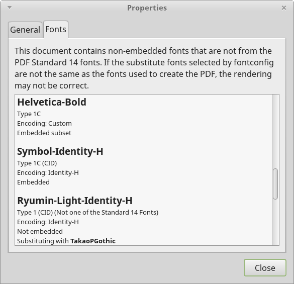

PDFファイル自体の問題の可能性
PDF文件本身的问题的可能性
参考ページより
If you go to File>Properties and go to the Fonts tab, what is the Identity listed for the fonts?
Identity?
m@m ~ $ mupdf '/home/m/Downloads/um_ja_RadiForceG22.pdf'
warning: not building glyph bbox table for font 'OPCCND+HiraginoKaku-W3-90msp-RK' with 7795 glyphs
warning: not building glyph bbox table for font 'OPCCNE+HiraginoMin-W3-90msp-RKS' with 7795 glyphs
warning: not building glyph bbox table for font 'MODAAP+�q���M�m�p�S5' with 7531 glyphs
warning: not building glyph bbox table for font 'MOAFPE+�q���M�m�p�S3' with 7723 glyphs
warning: not building glyph bbox table for font 'MOAHPJ+�q���M�m�p�S7' with 7463 glyphs
warning: not building glyph bbox table for font 'MOAFLF+�q���M�m������3' with 7548 glyphs
warning: non-embedded font using identity encoding: Ryumin-Light
著明に上に関連している。上面有很大關係。

  • warning: non-embedded font using identity encoding: Ryumin-Light
をネット検索すると、日本語で丁寧に書いてあるサイトがありました。
http://yang.amp.i.kyoto-u.ac.jp/~yyama/ ... emb-j.html

原始說明文档如何创建um_ja_RadiForceG22.pdf文件
とは プロパティ>ジェネラルに表示されている
And is displayed in Property> General
producer Acrobat Distiller 6.0 (Windows)
Creator Adobe Acrobat 6.0
のことでしょうか?

やはりこのPDFファイル自体が壊れてるか故意にコピー出来ないようにされましたね。
その場合、通常の方法で文字をコピーすることが不可能ですよね。
ならば、PDFファイルからより、単なるイメージから文字を取り出す方法が妥当と思います。
私が使ったことないけど、このソフトが考えられます:
https://code.google.com/archive/p/nhocr/
