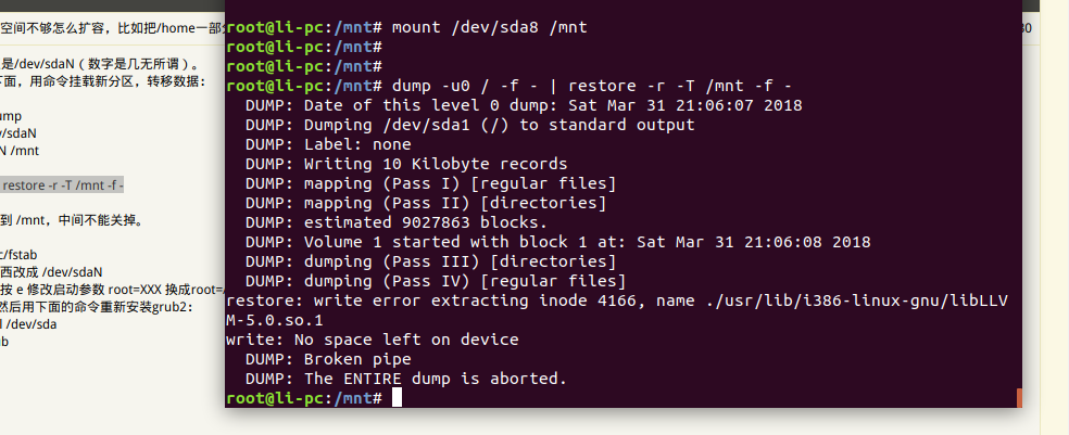

您好,报错了。
不知道正常悲愤还原没有呢

Re: / 目录空间不够怎么扩容,比如把/home一部分空间扩到/目录下
看看你的 /dev/sda8 有没有足够的空间:
df
把结果发出来
df
把结果发出来
在dump的过程中,提示我磁盘空间不够,只有400多M。
是因为这个原因吗?

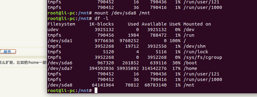

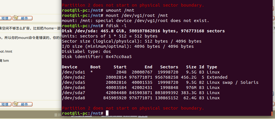

你好像已经做了lvm,所以你的mount命令是错误的,你的设备名叫/dev/vg1/root
umount /mnt
mount /dev/vg1/root /mnt
你先弄清楚有没有做 lvm
没有的话先umount
然后再 mkfs 后 mount
umount /mnt
你先弄清楚有没有做 lvm
没有的话先umount
然后再 mkfs 后 mount

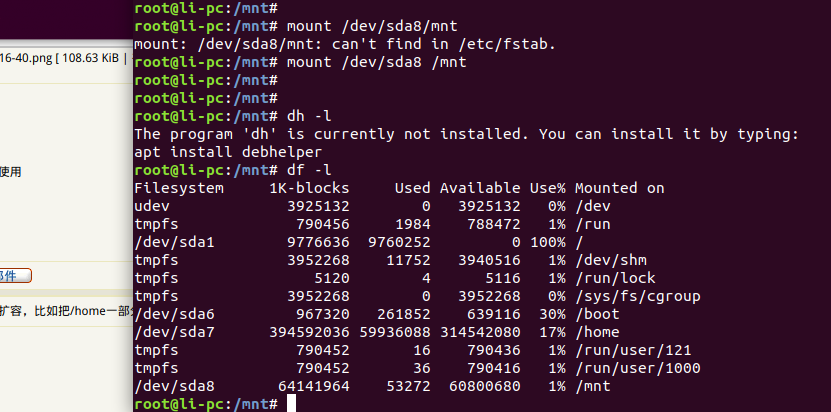

我在执行一次 dump
是这样的
没有做lvm
只是新建的这个区是逻辑分区啊
是这样的
没有做lvm
只是新建的这个区是逻辑分区啊
先umount /mnt
然后再 mkfs -t ext4 /dev/sda8
后 mount /dev/sda8 /mnt
就全部清空了
就全部清空了

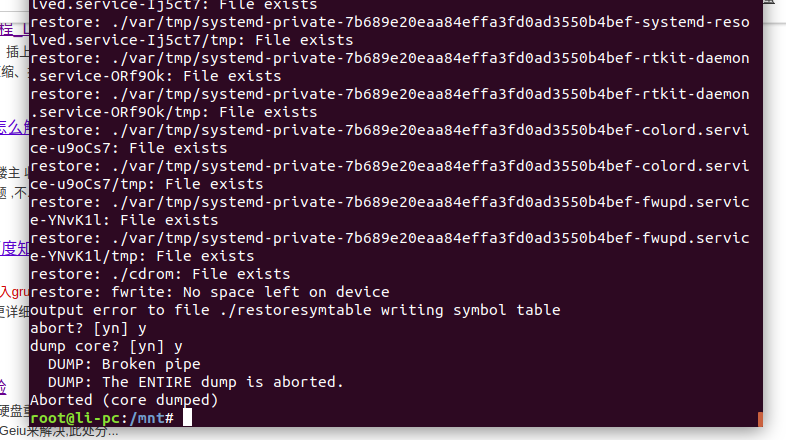

按照您的提示,重新操作一次。
再次感谢您抽出时间帮我处理这个问题。
我现在继续重新执行dump 命令吗?
再次感谢您抽出时间帮我处理这个问题。
我现在继续重新执行dump 命令吗?
