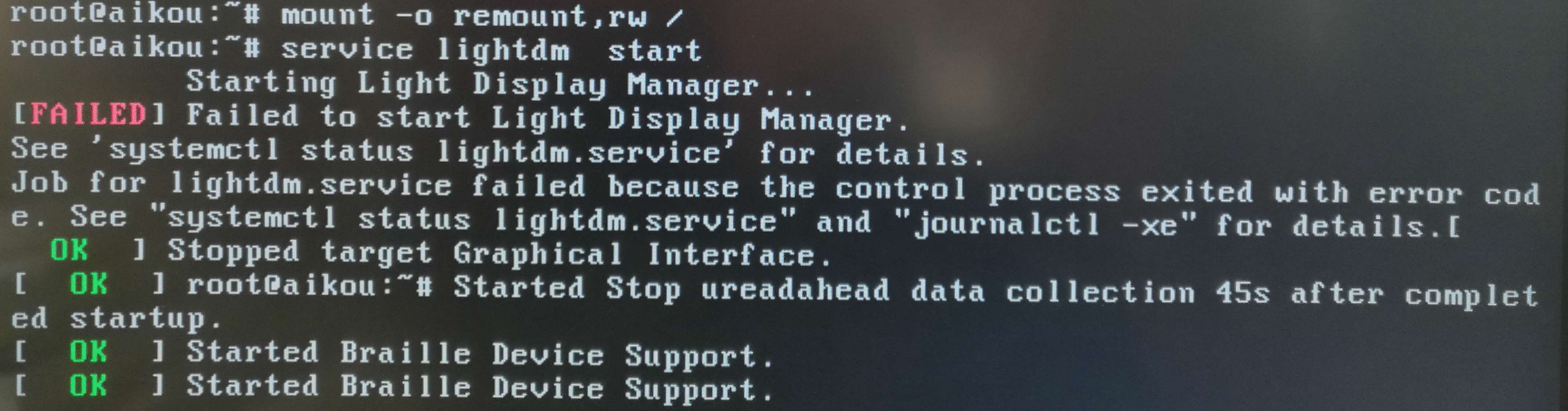

使用的是 lightdm,recovery里root进去.
mount -o remount,rw /
service lightdm start
出错如下图:
service lightdm start 错误信息

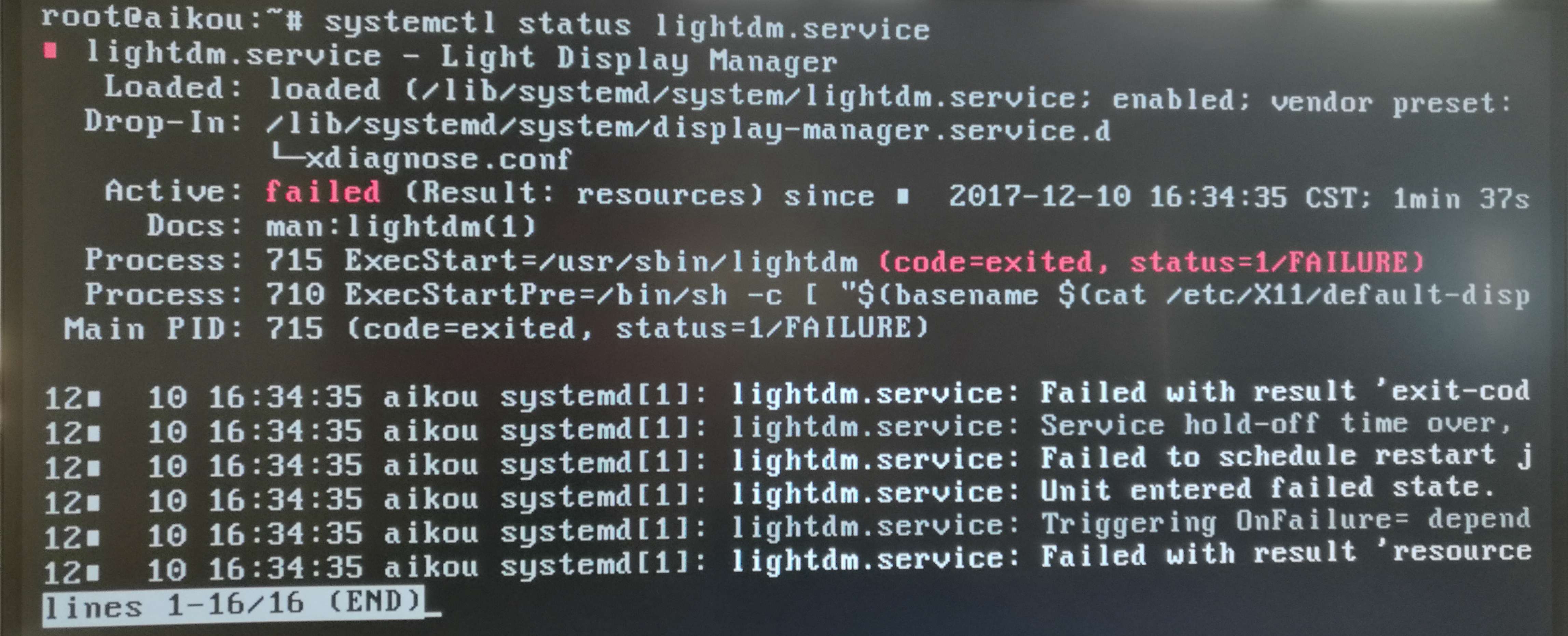

按上楼提示,用systemctl查看
systemctl status lightdm.service
信息如下:
ststemctl status lightdm.service 输出信息

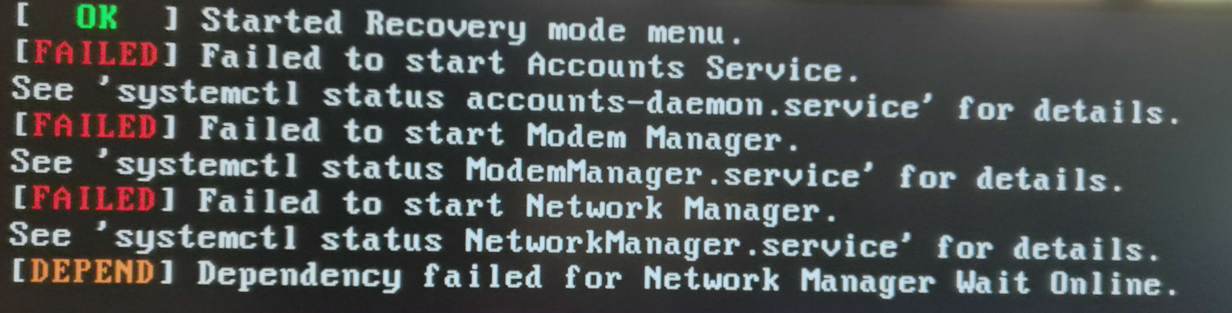

recovery里选resume查看,错误与之前相比少了一个logind.service错误,但 Accountts-daemon.service, ModemManager.service, NetworkManager.service 三个错误仍然还在。如下图:
recovery里选resume查看,三个错误
