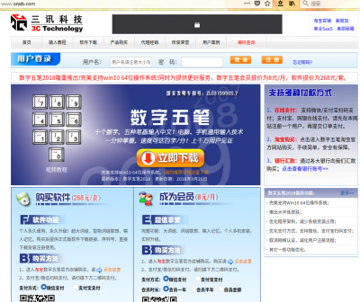

前几天,“单手笔顺输入法”所借鉴的原型“数字五笔输入法”发布了2018版,并且提高了价格。
每月8元,有兴趣的朋友可以体验一下, http://www.szwb.com
希望体验过过的朋友能激发起编写这个开源的“单手笔顺输入法”的兴趣,真的很好用。
