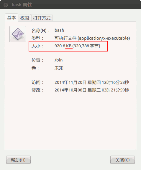

italc 屏幕广播演示的时候,不能划线,像幻灯片那样的笔,能够把重点的地方指示强调一下
- 附件
- 讲文件属性的时候,强调一下大小是KB或者MB

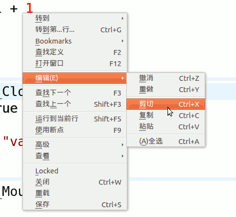

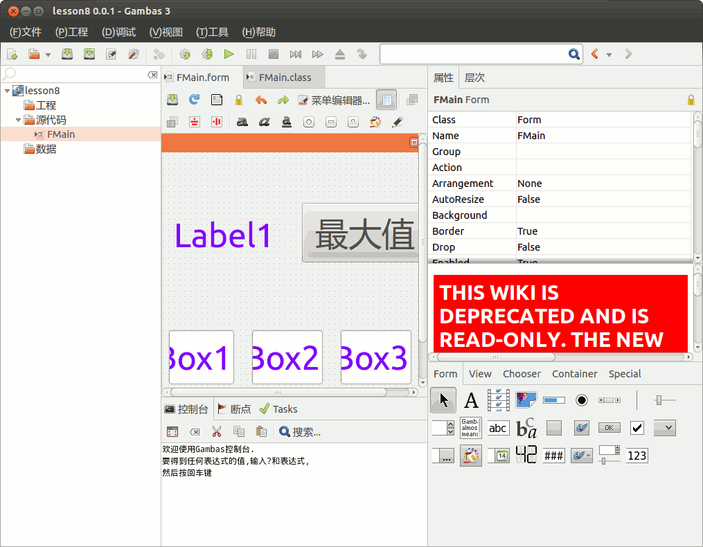

gambas3的编辑器里没有删除菜单,只能用剪切
3.6里面归到编辑子菜单里,翻译“编辑者”应该是“编辑器”,字体16号也还小需要调到20,但行间距仍然很小

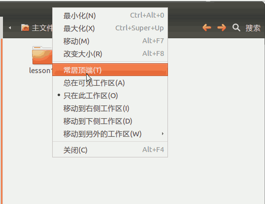

同样的12.04系统,教师机上的文件管理器标题栏右键是“常居顶端”,学生机上是“总是置顶”,翻译文件怎么变来变去的
