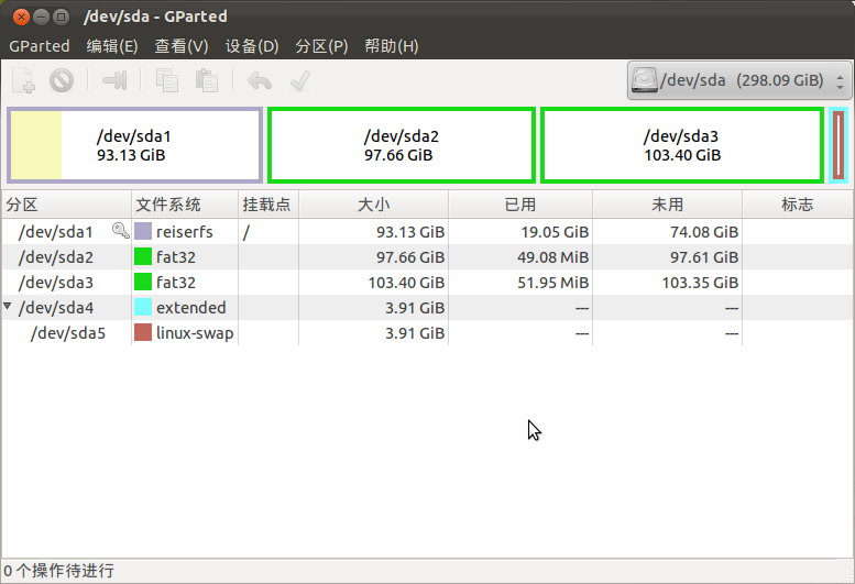

- 落日de余辉
- 帖子: 45
- 注册时间: 2011-11-18 12:09
Re: ubuntu11.10 分区难题,请赐教
这是我用GParted软件格式化后的盘,本来是不可以的,但是后来我重新开机后,就可以做相关的操作

- 落日de余辉
- 帖子: 45
但是分出来的第三个也就是extended格式的那个盘,在虚拟机上不显示,我也设置的了,这个是什么问题

- ljj_jjl2008
- 帖子: 14255
- 注册时间: 2007-09-16 8:29
那是swap,相当与虚拟内存,不能存储数据,所以也不能在文件管理器显示。落日de余辉 写了:但是分出来的第三个也就是extended格式的那个盘,在虚拟机上不显示,我也设置的了,这个是什么问题
