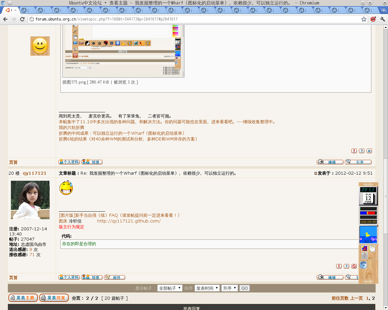

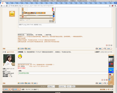

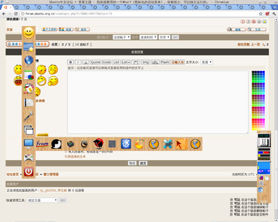

2,界面:
图片见顶楼。
界面的说明:
这个Wharf由3部分组成:主icon(一个方形图标)、2级icon(竖直排列的方形图标)、3级icon(水平排列)
主icon:软件启动起来以后显示的只有主icon,鼠标(点击/划过)他可以显示/收起竖直的那一列icon,右键点击则重新调入配置文件。
2级icon:(点击/划过)后可以展开对应的 3级icon,或者直接打开对应程序(由配置文件决定)
3级icon:点击可以打开具体的程序。

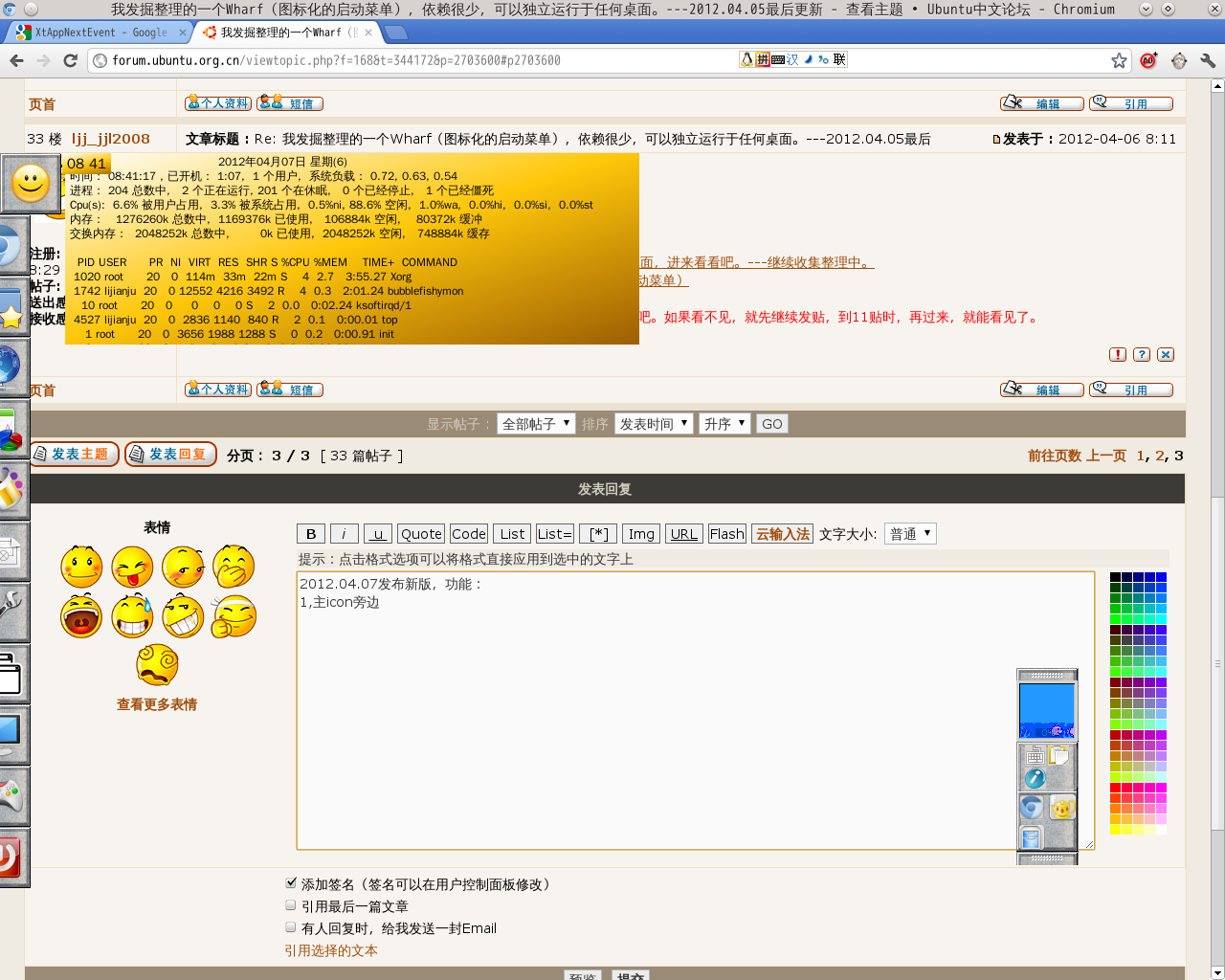

这是2012.04.07版本的截图,显示时钟、贴左边,半隐藏,自动打开下级菜单,鼠标已经指向主icon,显示了系统信息。
iconmenu(c语言,无字体).tar.gz
2012.04.07版本
(99.17 KiB) 已下载 145 次
