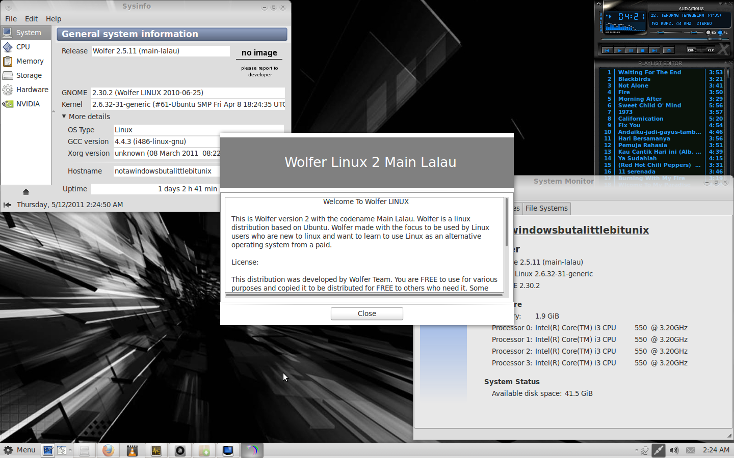

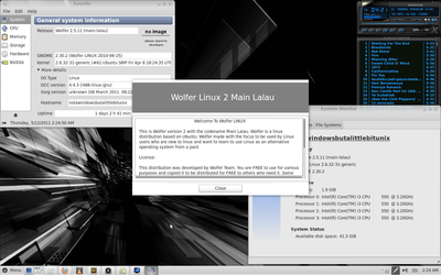

linux.softpedia.com网站常有一些新的linux发行版发布,如下面这个ubuntu衍生版:
Wolfer Linux 2 RC4
Wolfer Linux 发布页如下:
http://linux.softpedia.com/get/System/O ... 9489.shtml Wolfer Linux是一个基于ubuntu的衍生版。Wolfer为Linux新手开发。Wolfer项目开始在2010年初,
最初称为Chocolate Linux(巧克力Linux),后来改名为Wolfer Linux。

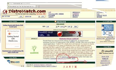

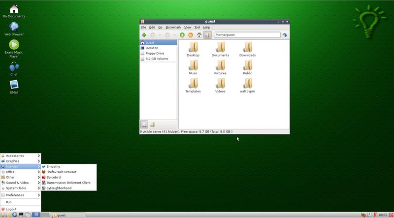

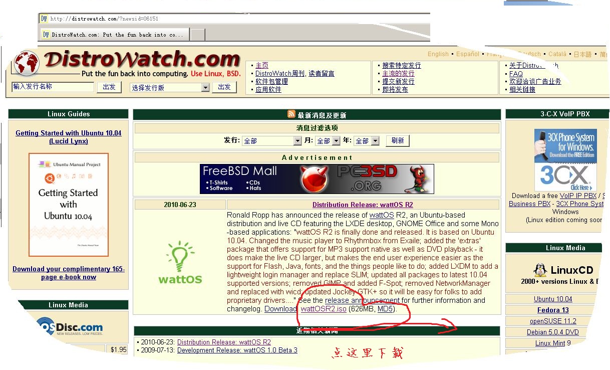

注重节能的Ubuntu发行版:wattOS R2于6月23日发布
”多N B的一件事儿啊“那贴子就是原文,所有的menu.lst都是本人自己编写,那篇贴子,是我向论坛的grub高手小苹果等学习grub的经验总结,本论坛的大三八、 photor 等网友应该算是本人的linux启蒙老师。shinery 写了:楼主没得救了,居然说原图是semo2008贴的,你看看那帖子里有没有图?
拜读了你十分NB的“装几个甚至十几个系统而互不影响,多N B的一件事儿啊”(viewtopic.php?f=77&t=226247&p=1452622#p1452622)这一帖子,标题下赫然写着“(本 文欢迎转载,转载请注明出处,以免读者有问题 而无处探讨)。”。
你不仅没有给出原文/原图片,连原文出处都搞不清,还让别人转载你文章时标明出处。悲哀。
算了,不和你争了,省的有人拿饼干说事。
年轻就是气盛阿,你们很不以为然的。
那篇贴子,本人用业余空闲时间写了几个月,只是想把个人经验拿出来和大家分享,后来,有人回帖骂本人无聊。本人就一怒之下删了原贴。再后来,有论坛新手发私人短信给本人找那篇贴子,于是,本人又克隆了原贴。
注重节能的Ubuntu衍生版:wattOS R2于6月23日发布
wattOS是一份基于Ubuntu的快捷的桌面Linux发行。它采用轻量级的Openbox窗口管理器作为缺省用户界面,并力争尽可能节省能源,从而 可以用在低配置及回收利用的计算机上。
下载地址:
http://distrowatch.com/?newsid=06151
