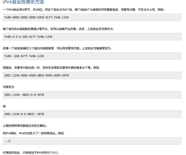

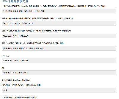

帖子 yaoms » 2008-08-27 17:18
ipv6 的 呢
IPv6的表示方法
IPv6的表示方法
