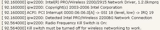

和楼主一样的问题,单击 网络的时候能看到“已禁用无线”。使用笔记本的无线按键能够关闭无线网络,却不能启用,等待解决中...楼上的提及了配置无线网络,请问怎么配置?

介个是我的,帮忙看一下,谢谢d5ghost 写了:在命令行输入dmesg打印出来的结果rucstudent 写了:什么是eyjzwg 写了:把dmesg贴出来看看
dmesg?
derek@ubuntu:~$ dmesg
