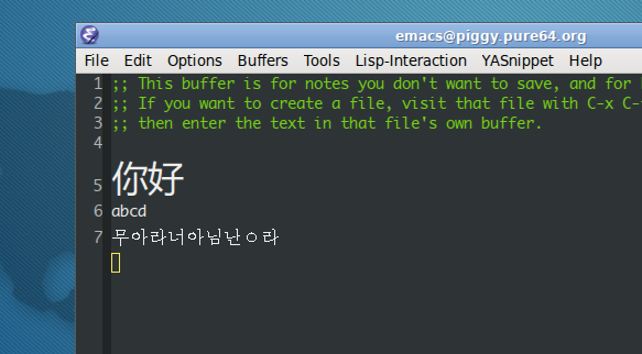

cjacker
帖子: 19
注册时间: 2007-09-04 20:45
Re: 让emacs真正的等宽,补丁
帖子 cjacker »
pocoyo 写了:
Fermat618 写了: 在选择字体对话框选Sans的话,这时中英文又不是等宽的了。还有一种现象就是光标所在处英文字体可能变得很宽。
我是中英文分开用的 Monaco+文泉驿微米黑
我发现 使用补丁后 不能在 ~/.emacs 里面的自定义 faces 部分有自定义的字体, 或者再改其他字体, 不然就出现问题,
只要不再更改字体等宽是没有问题
这个可以啊。
(custom-set-faces '(default ((t (:family "Monaco")))))
(set-fontset-font "fontset-default" 'han "Microsoft YaHei 25" )
下图英文、中文、韩文是不同字体,不同字号的配置,韩文还用了点阵字库。
只不过对不齐了而已,如果这时候要强迫它对齐,那必须调整英文等宽字体的宽度,这个做法就不合理了,所以,补丁对这种情况是不做处理的。
