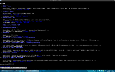

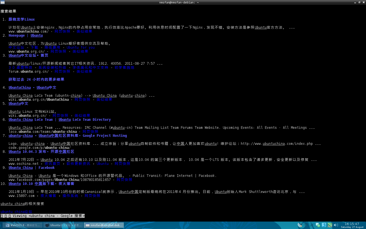

Re: window下正常上网,但在linux下不能打开99.9%的网页,其他下载等均正常,特求大神援助
w3m
