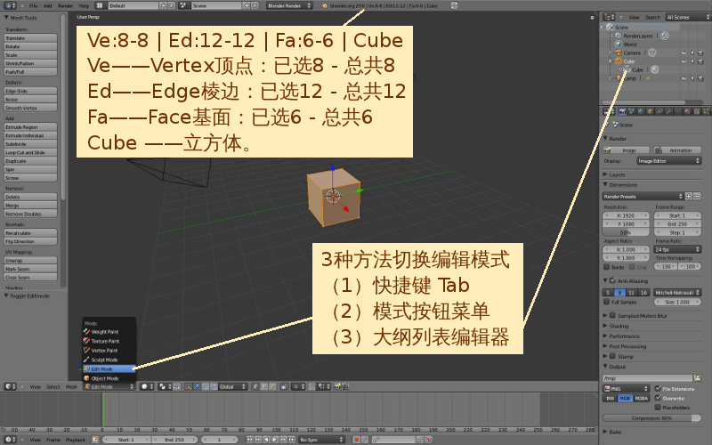

Edit编辑模式主要用于改造物体的结构,编辑模式的操作对像是物体的点(Vertex顶点)、线(Edge棱线)、面(Face基面)。从物体模式切换到编辑模式有三种方法:
* Object物体模式 ⇒ 鼠标右键点击选中一个物体 ⇒ 快捷键 Tab 切换到该物体的编辑模式
* Object物体模式 ⇒ 鼠标右键点击选中一个物体 ⇒ 3D View视图的下方菜单栏 ⇒ 点击Mode模式下拉菜单按钮 ⇒ 选择Edit Mode编辑模式
* Outliner大纲列表编辑器 ⇒ 点击物体名称前的“+”号展开下一级 ⇒ 在这个下一级点击“白色倒三角”符号切换到该物体的编辑模式
注意:Edit编辑模式只针对Active Object活动物体进行有效操作。如果同时选中了多个物体然后按下Tab键,那么只有最后被鼠标右键选中的那个物体(活动物体)会被切换到编辑模式。在只需要修改单个物体结构的情况下,使用快捷键Tab切换到编辑模式的方法比较方便。而如果有许多物体需要逐个修改时,直接在大纲列表编辑器里点击各个物体前的的“白色倒三角”符号,能快捷地在多个物体的编辑模式间切换。再次按下Tab键(或者再次点击正在编辑的物体的“白色倒三角”符号)即可退出编辑模式。Camera摄像机和Lamp灯不能切换到Edit编辑模式。
切换到Edit编辑模式后,鼠标变成“白色十字”形状,View视图中被选定的物体呈现出桔黄色的点、线、面。整个物体看上去都是桔黄色的,这是因为默认全选了该物体所有的点线面。按快捷键A可以全选或全不选该物体所有的点线面。在全不选点线面时,View视图中被选定的物体呈现为灰色。Edit编辑模式中,上方Info信息编辑器里显示的 Ve:8-8 | Ed:12-12 | Fa:6-6 | Cube,意思是Vertex顶点:已选8-总共8 | Edge棱边:已选12-总共12 | Face基面:已选6-总共6 | Cube 立方体。

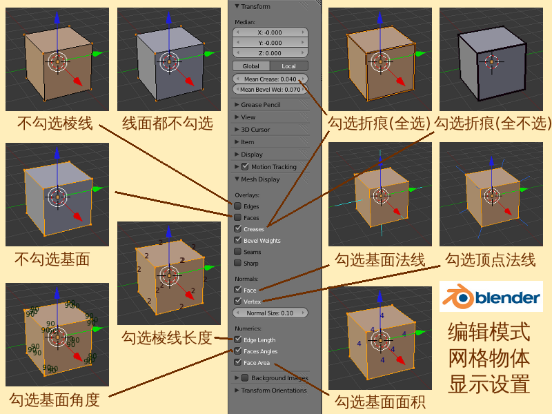

在Edit编辑模式中,把鼠标放在3D View视图里,按下快捷键 N 可以展开右侧的Properties特性栏,其中的Mesh Display网格显示栏目里,有多个选项,可以控制Edit编辑模式在3D View视图中的信息显示方式。
如下表所示:(每个选项的用途将在以后的相关章节详细介绍)
Mesh Display 网格物体显示设置
Overlays: 覆盖:
Edges √ 棱线 Display selected edges using highlights in the 3D view and UV editor 在3D视图和UV贴图编辑器中高亮显示已选中的棱线
Faces √ 基面 Display all faces as shades in the 3D view and UV editor 在3D视图和UV贴图编辑器中以较深色彩显示已选中的基面
Creases √ 折痕 Display creases created for subsurf weighting 为次表面权重显示已创建的折痕强度
Bevel Weights 倒角程度 Display weights created for Bevel modifier 显示倒角修改器创建的程度
Seams 接缝 Display UV unwrapping seams 显示UV贴图中未摊开的接缝
Sharp 尖锐度 Display sharp edges, used with the EdgeSplit modifier 显示使用棱线分割修改器的棱线尖锐度
Normals: 法线:
Face 基面 Display face normals as lines 以线段显示基面的法线
Vertex 顶点 Display vertex normals as lines 以线段显示顶点的法线
Normal Size: 0.10 (0.01~10) 法线长度 Display size for normals in the 3D view 法线在3D视图中所显示的长度
Numerics: 数值:
Edge Length 棱线长度 Display selected edges lengths, using global values when set in the transtorm panel 显示已选中棱线的长度,设置变换面板时使用全局数值
Face Angles 基面角度 Display the angles between the selected edges in degrees, using global values when set in the transtorm panel 以度数显示已选中棱线之间的角度,设置变换面板时使用全局数值
Face Area 基面面积 Display the area of selected faces, using global values when set in the transtorm panel 显示已选中基面的面积,设置变换面板时使用全局数值
