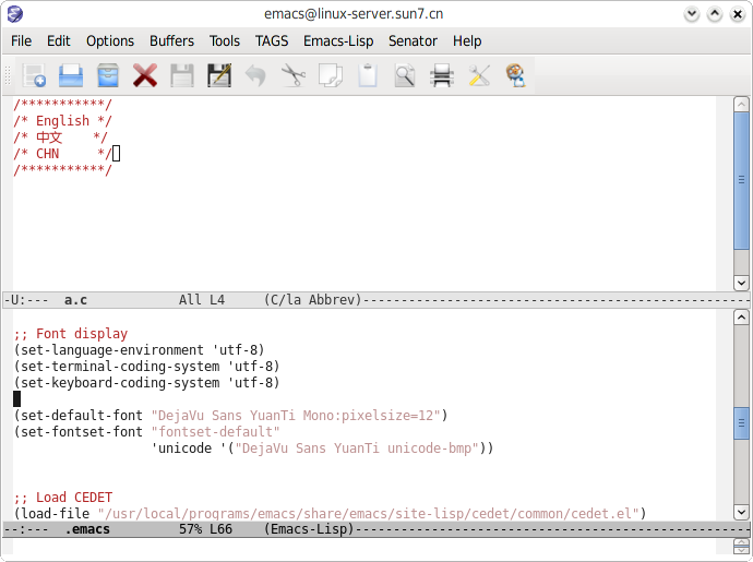

帖子 linuxahah » 2009-02-08 12:26

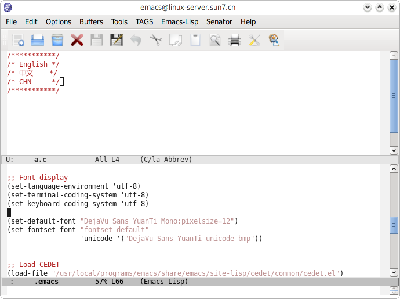

优点是:在 emacs 中使用 DejuVu Sans YuanTi Mono,字间距不会像 Vera San YuanTi Mono 那样巨宽。它显示上很正常。
不足是:在 DejaVu Sans YuanTi Mono 中,中文与英文不对齐(也就是说中文不是英文宽度的 2 倍)。在开发中,如果使用 CJK 注释,就会造成无法对齐。
linuxahah
帖子: 10
注册时间: 2007-01-14 21:46
Re: [原创]史上最强(伪)的合成字体DejaVuSansYuanTi 2.28版
#145
帖子 linuxahah » 2009-02-08 16:11
如图,M-x comment-box 后,中文注释无论如何都无法与英文注释对齐。
也就是说, 中文自己等宽,英文自己等宽,中/英之间不等宽。
我在 Emacs、gEdit、Vim 中均获得这样的效果。
如图,M-x comment-box 后,中文注释无论如何都无法与英文注释对齐。<br />也就是说, 中文自己等宽,英文自己等宽,中/英之间不等宽。<br />我在 Emacs、gEdit、Vim 中均获得这样的效果。

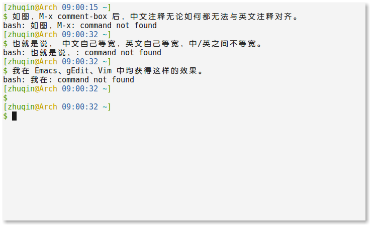

It looks fine in the terminal, I think other apps are using mono only for the letters.

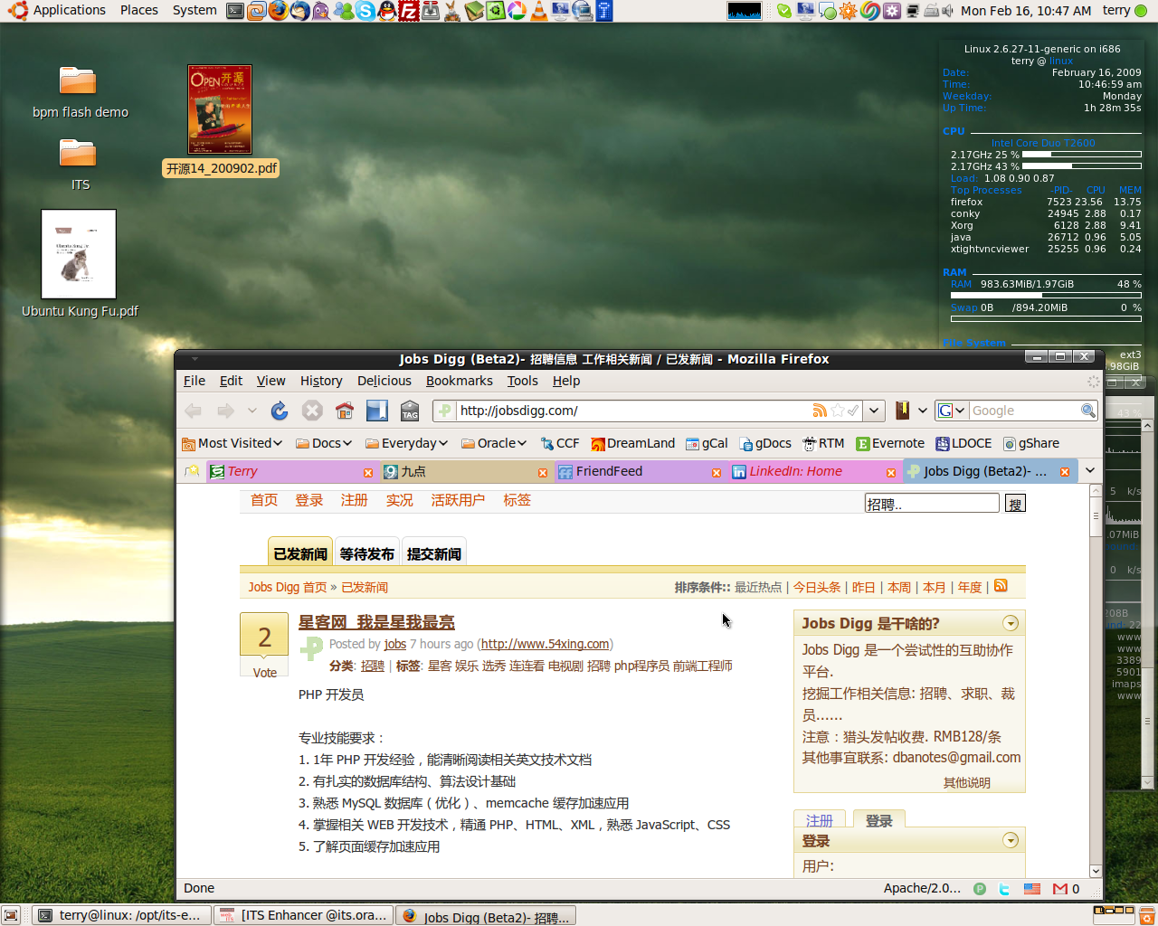

帖子 terryandtaotao » 2009-02-16 7:52
感谢zhuqin_83,字体效果非常好,和雅黑不相上下。
效果基本和Mac OS X差不多了,嘿嘿。更不想用macbook了 :em11
Ubuntu 8.10 Intrepid 32-bit
添加/etc/fonts/local.conf,三个族中分别加入Yuanti,restart X搞定,效果如图。
开AA和hinting,仅此而已。
祝在加拿大一切顺利,很冷阿!嘿嘿,据说温哥华MM众多,不知道蒙特利尔如何,估计楼主也有福了 :em09
desktop

很不幸的告诉你,你用的还是雅黑。

帖子 terryandtaotao » 2009-02-16 10:48
zhuqin_83 写了:很不幸的告诉你,你用的还是雅黑。
我还没仔细看,好像还真是雅黑,只是开了AA和原来有些不同,我以为就是了...
那要如何才能确定yuanti优先级高于雅黑呢?难道要删掉雅黑字体?
我现在的设置
local.conf中,DejaVu Sans Yuanti的优先级要高于Yahei,难道是我配置里没有注意大小写的缘故?
<family>DejaVu Sans Yuanti</family> 应该是 <family>DejaVu Sans YuanTi</family>
马上去改了试试看...昏倒。
